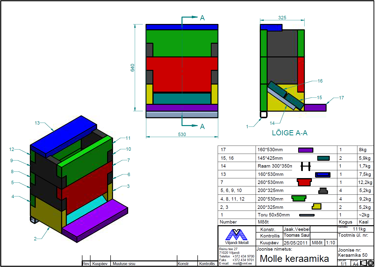

Tere, selline probleem et Molle katla keraamika kipub lagunema. Asenduselemente enam ei saa, VMT vastus on et pole mitu aastat enam toodetud ja laojääke enam ei ole.
Lagunenud/lagunevad elemendid on joonisel nr 8, 11, 12. Kas keegi teab kust oleks neid veel võimalik saada?
Või teine küsimus, eeldades et elemendi mõõdud on teada, kas on puhtteoreetiliselt võimalik ehitada rakis ja ise uued elemendid valada? Millist segu võiks selleks kasutada? Kas Weber VM Tuli oleks adekvaatne variant?

Šamottplaat Hart keramik 500 x 200 x 20,30,40 mm
https://www.ehituskaup24.ee/ee/samottpl ... 00x40.html
Lõika plaat mõõtu nii et äralõiked oleksid ühesuurused. Plaatide paigaldamisel tekkinud tühikutesse aseta äralõigatud tükid.

Re: Molle katla keraamika
Postitus Postitas Tavalugeja »
Mul puudub pädevus põhjendada, aga ma valaks need plaadid pigem tulekindlast betoonist.
https://www.ee.weber/muurisegud-ja-tule ... er-vm-tuli
