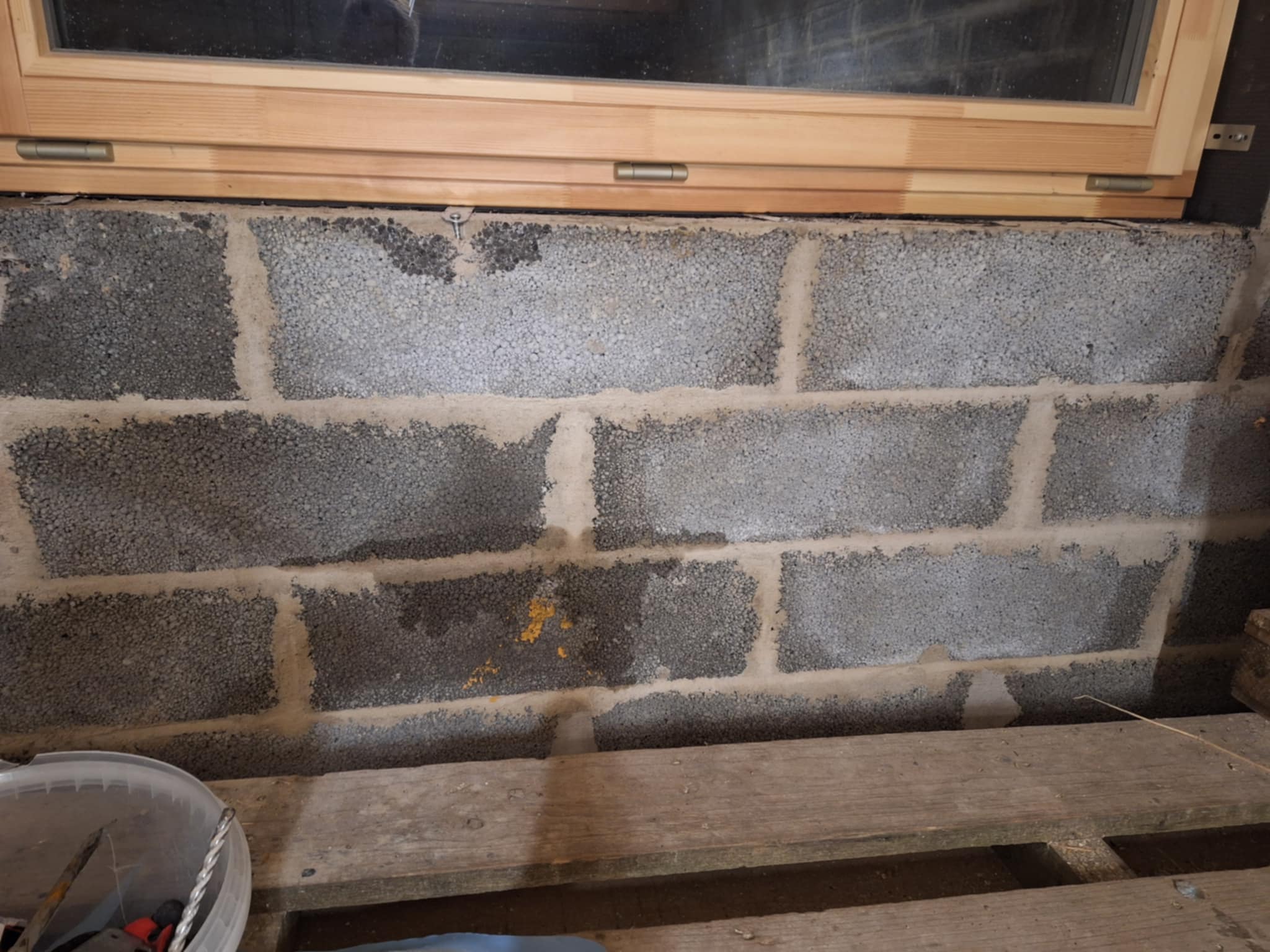

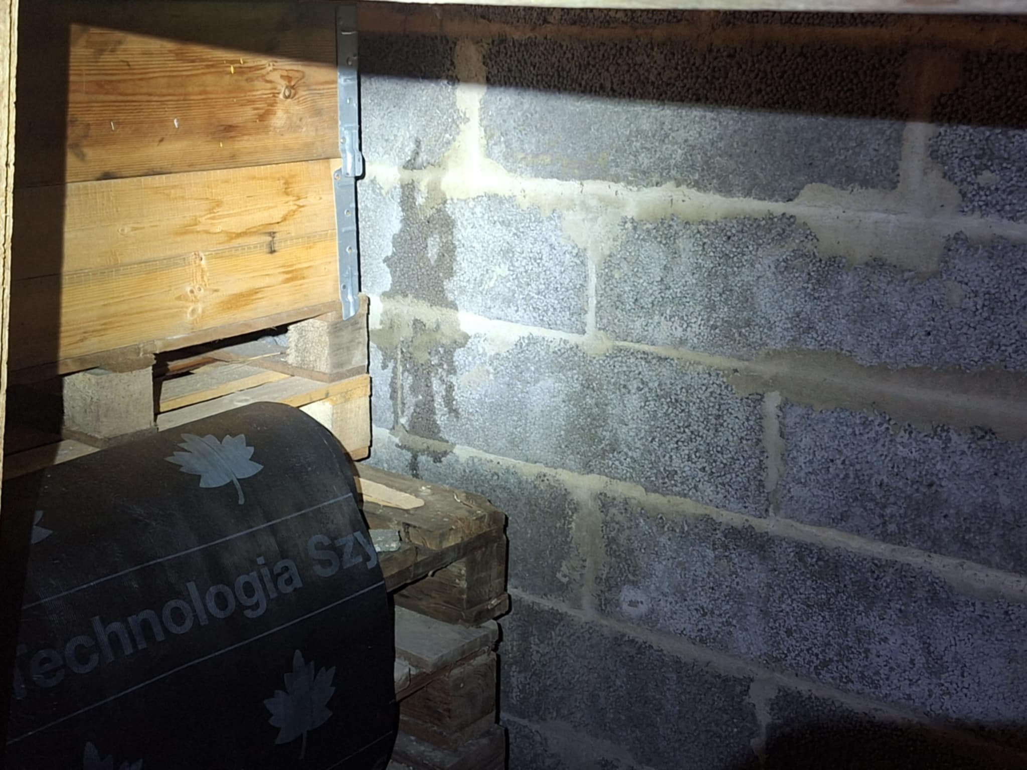

Sai garaazi sein laotud Lakka soojustus keskel keramsiitplokist, see aasta ei jõudnud krohvida. Nüüd meeletu vihma ja tuulega on seest näha märgunud kohad, kas see on loogiline, et selline asi toimub? Plokk vist suht sõel ilma krohvita ja vesi leiab ikka tee?

Jah ongi hõre, tuul ja vesi jookseb läbi, ning see plokk on vaja mõlemalt poolt krohvida.

Ja ega see krohv seda vett sul seal ka kinni pidama ei hakka. Korralik hüdro aitab sind, samas, kui sind see märgunud plokk ei häiri siis ploki ennast ka mitte. Ainuke kes tiba vett kardab on see soojustus seal ploki sees( kui on kasutatub vett imavat eps’ i).

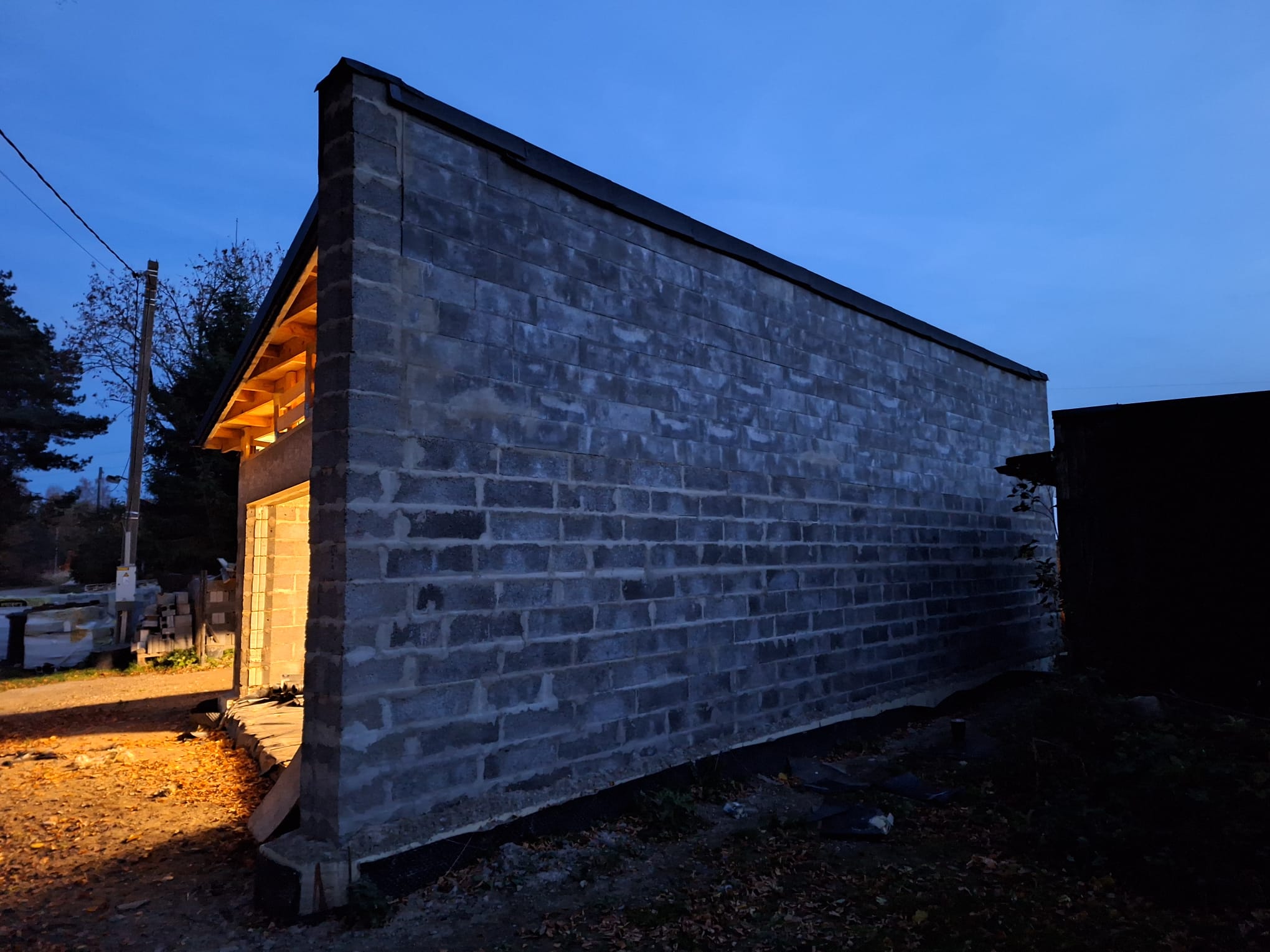

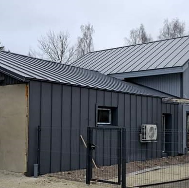

Mida hüdro all silmas pead? Kaalun ka Classicut seina nüüd. (Classic sein pilt netileid). Panen ka enda seinast väljas pildi (ärge maha lööge, elus esimest korda sai laotud).Pool on keramsiit pool betoon..

MartinMy kirjutas: 21 Nov 2024, 19:35 Kaalun ka Classicut seina nüüd. (Classic sein pilt netileid).
Vähemalt mulle tundub su idee kõige lihtsam ja hetkel vist ka lollikindlam lahendus su probleemile. Kui visuaal meeldib, tee ruttu ära, muidu on pakasega väljas sitt tööd teha. ;)
MartinMy kirjutas: 21 Nov 2024, 19:35 Panen ka enda seinast väljas pildi (ärge maha lööge, elus esimest korda sai laotud).Pool on keramsiit pool betoon..
Kui sa plekiga üle lööd, siis ole mureta, sest keegi ei tea, mis käkki sa pleki all oled kokku keeranud. ;)

Kas see profiil just klassik peaks olema on juba ilu vaataja silmades - ise paneks horisontaalis seinatrapetsi. Aga nagu öeldud maitse asi, Tähtis on tulemus kus tuul ja otsesed sademed on takistatud. Ilmselt soojustus ei ole teema.
Ladumistöö on nagu on, Kas esimesed 10 rida ladus keegi teine või oli väga pikk paus?

Alumised 11 rida on keramsiit, sealt edasi betoonblokk, mis kuivalt kokku ja betoonisegu täis pealt. Eks poest kõike on lihtne osta aga .. Iluvuuki ei pingutanud jah, sest plaanis krohvida.

RaJy kirjutas: 21 Nov 2024, 22:02 Ladumistöö on nagu on,
Ah, mis sest ladumise kvaliteedist kui see läheb nagunii peitu ilma liigsete lisakuludeta. ;)
RaJy kirjutas: 21 Nov 2024, 22:02 Kas esimesed 10 rida ladus keegi teine või oli väga pikk paus?
Teema algataja nagu mainis, et erinevad kivid ja eks sealt vist tulegi visuaalis erinev laduja käekiri. ;)
