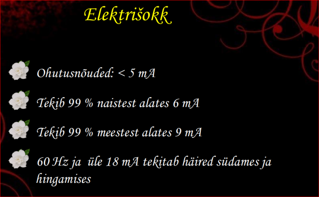

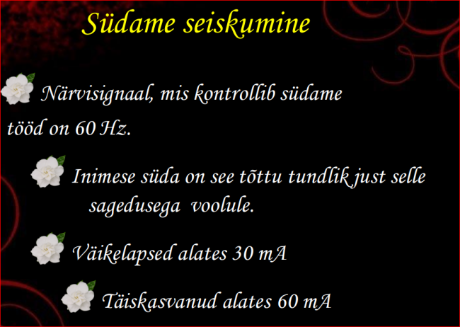

kunn24 kirjutas: 25 Nov 2024, 22:32 Kuid ma lisan paar pilti koolitusmaterjalidest elektriohu vallas.
Kunn24, kas oleks võimalik teada saada, kes, keda ja kus nende materjalide alusel koolitab? Olles ise kaht jalga pidi elekrtiohutuskoolituses eeskätt meditsiinitehnika vallas sees, tekitab slaididel väidetud põhjus-tagajärg seos olulisi küsitavusi muu koolitusmaterjali kohta.

kunn24 kirjutas: 25 Nov 2024, 23:48 Milline põhjus- tagajärg? Palun konkreetselt, abstaraktset jama oskab iga1 ajada.
Vägagi konkreetselt. Ainus põhjus-tagajärg seos nn. koolitusmaterjalides on südant kontrolliv närvisignaal sagedusega 60Hz ja justkui sellest tulenev eriline tundlikkus.
kunn24 kirjutas: 25 Nov 2024, 23:48 Kui oled med valla el ohutuse koolitusega sinapeal, kas oponeerid või aktsepteerid laste suuremat tundlikust elektrivoolu toimele?
Ma olen täiesti nõus, et kui tahta ekstra kaitset, las see 10mA RVK olla. Kompromiss töökindluse ja el. ohutuse vahel. Niikaua kui nt mahtuvusliku lekkevoolu või toitefiltrite tõttu välja ei peksa, saab hakkama.
Laste osas andmed, millele tugineda mul puuduvad. Arvata võib kõike, aga katsetama laste peal keegi ei hakka. Katseid on tehtud palju koerte ja kassidega, aga neid tulemusi ei saa üks-ühele laste peale üle kanda.
50Hz elektrivoolu ohtlikkuse graafikuga aeg vs. voolutugevus oled ilmselt tuttav. Sealt see 30mA kui kirik keset küla on maha joonistatud.

juhtmepunt kirjutas: 26 Nov 2024, 00:13 Vägagi konkreetselt. Ainus põhjus-tagajärg seos nn. koolitusmaterjalides on südant kontrolliv närvisignaal sagedusega 60Hz ja justkui sellest tulenev eriline tundlikkus.
Ok, sellega siis selge.

Sellega on jah selline piisikene mure, et ei ole olemas südant kontrollivat närvisignaali sagedusega 60Hz. Koolitaja on lasknud oma fantaasial lennata või võtab oma koolitusmaterjali suht suvalisest luuleallikast. Kuna kahel slaidil jookseb korduvalt läbi number 60Hz, siis oletan, et kasutatud on mikimaalt siia imporditud fantaasialendu.

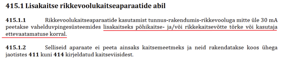

Küülaline kirjutas: 26 Nov 2024, 17:26 Aga kogu selline lähenemine RVK teemale on vale. Rikkevoolukaitse ei ole mõeldud otsepuute kaitseks, st sellist olukorda ei saa üldse tekkida, et isolatsioonirikkega seadme kere mingi metalldetail on pingestatud, siis sina puutud seda ja sinu keha läbiva 10 mA (või 30 mA) voolu tõttu RVK rakendub. See sinu tuttav, kes kodus inimkatseid korraldab võtab ju kinni paljast pingestatud juhist ja räägib siis, kas tundis või ei tundnud. Kui kuskil kaablis või pistikühendusega seadmes on tekkinud isolatsioonirike, siis rakendub RVK hiljemalt 0,3 s jooksul, ilma et sa peaksid selle seadme pingestatud metallosa puutuma.
Isolatsioonirike võib olla ka 2. kaitseklassi seadmel või ka nt kasvõi pikenduskaablil, millel ju pole metallist keret. Sel juhul ei toimu mingit RVK rakendumist enne, kui inimene on (piisavalt suure) voolu oma kerest läbi lasknud. Nt. pikenduskaabli vigastumise tõttu paljastunud juhi (kogemata) näppimine on otsepuude, mis on tekkinud isolatsiooni rikke tagajärjel. St. mis kaitseks/olukorraks on RVK mõeldud, on kirjas standardis:

Nojah, see funktsioon on tal tõesti, nö lisalisakaitse ehk viimane õlekõrs.
