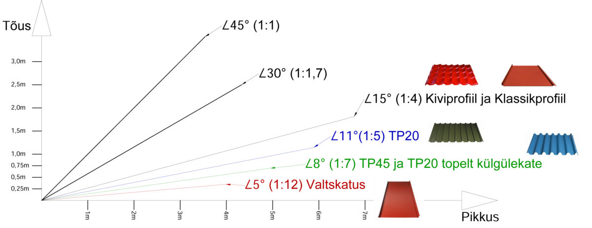

Eterniit ei sobi sellisele katusele nii väikse kalde korral.
Kasuta sirge profiiliga profiilplekki, täispikkuses paanidega.

Millise tootja profiilplekk sobib 5° katusekaldele?

Ehk, et sellist profiilplekki siis ei ole? Võimalik vaid valtsitud plekiga.

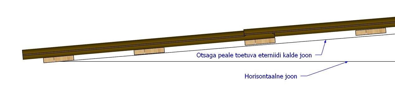

Vedru1 kirjutas: 27 Nov 2024, 17:28 ... tekkis küsimus, miks eterniit nii madala kalde puhul ei sobi? ...
Kui eterniidi plaat toetub ühte otsa pidi teisele plaadile, siis liiga väikse katuse kalde puhul ei voola vesi mitte allapoole vaid "ülemise" plaadi alla.
Ja ka tuul saab vett ülespoole tõugata.
Kui ei tea, siis arvata ja teoretiseerida võib mida iganes.
Aga kui palju siis otsaga peale toetuva eterniidi kalle tegelikult muutub?
Seda saab kontrollida vastava arvutiprogrammiga. Tuleb tekitada 3 joont ja nende vahelised nurgad vastava vahendiga üle mõõta.
Niisiis tegin kindlaks, et 1250 mm pikkuse eterniitplaadi 150 mm ülekattega peale toetudes kalle muutub ligikaudu 0,3°. See tähendab, et 5 kraadise kaldega 1250 mm pikkuste plaatidega eterniitkatuse plaatide kalle on 4,7°.
Tõenduseks pilt mudelist, kui see midagi ütleb
