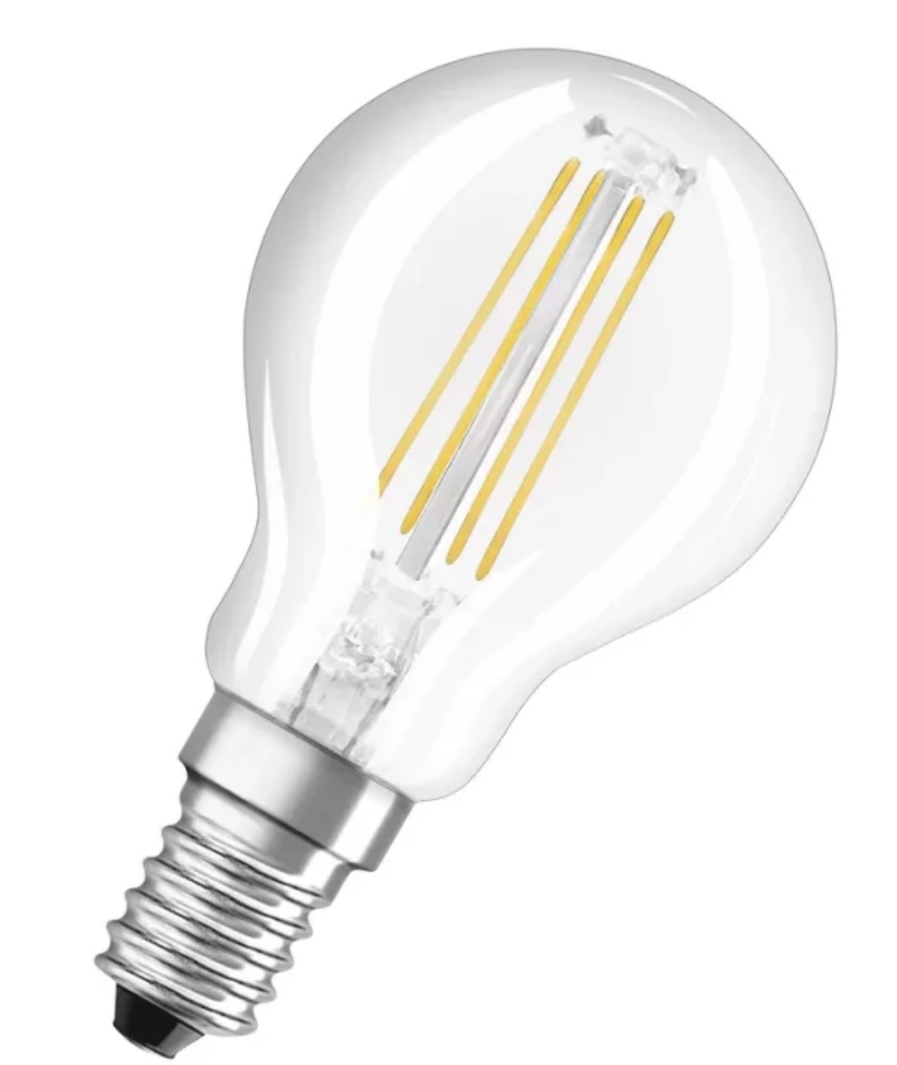

Walterscheid
Postitusi: 120
Liitunud: 18 Jaan 2019, 09:44
On tänatud: 7 korda
Re: LED pirnide kiirelt läbipõlemine ja meetodid selle vastu
Ise olen aastaid Osram "led niidiga" pirne ostnud, omast kogemusest ei oska küll midagi halba läbipõlemise kohta öelda. Positiivse poole pealt toimib hõõgniidiga sarnaselt ja sobib paremini vanadesse kuplitesse. 5a jooksul on vist ainult kaks e14 sokliga piklikud läbi põlenud, E27 vist pole ühtegi, kogu majapidamises ca 50 tk kasutuses.
Viimati muutis Walterscheid, 06 Dets 2024, 08:49, muudetud 1 kord kokku.
