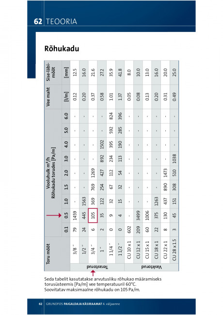

Kas 16mm toru 10 cm vahega saab panna? St kas pöörderaadius annab välja?
Siis lähevad kontuurid pikemaks ja ilmselt peab mingi võimasama tsirkulatsioonipumba panema.

Kogu kihi paksus on ca 40 mm. Toru on 16 mm ja peale jääb segu kiht ca 25 mm kui S100 seguga teha.kaimagk kirjutas: 08 Dets 2024, 18:35 Kas toru võiks( peaks) tihedamalt, kuna selle peale ju praktiliselt segu ei tule.
( Igal segul on antud millistel tingimustel võib seda paigaldada.)
10 mm toruga ei saa teha. Tänapäeval on enamik küttesüsteeme, ka põrandaküte, madala temperatuuriga.
Soojuse kannab edasi veevoog. Kui põrandakütte veetemperatuur on kuskil 5 C kõrgem toatemperatuurist siis on vaja suurt ülekandepinda et soojus tuppa üle kanduks.
Proovige Coca-colat läbi kõrre juua. Saab juua küll kuid kogus on piiratud.
Kui piltlikult teha pikk ja peenike kõrs siis sellel kõrrel on torutakistus ja ringluspump ei jõua vett sealt torust läbi pressida.
OK, kuidagi ikka peab saama! Aga ei saa.

Siin tahetakse ju max30 mm koos torudega mingit valu. Ja veel tahetakse hakata kütma lausa ette( kasutada odavamat elektrihinda), juba ammu mainisin et siinsel ( see kes põrandat plaanib) meistril on plaan füüsika seadused teispidi käima panna.Coolhouse kirjutas: 09 Dets 2024, 08:20Kogu kihi paksus on ca 40 mm. Toru on 16 mm ja peale jääb segu kiht ca 25 mm kui S100 seguga teha.kaimagk kirjutas: 08 Dets 2024, 18:35 Kas toru võiks( peaks) tihedamalt, kuna selle peale ju praktiliselt segu ei tule.
