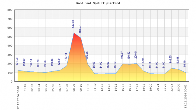

Kui sind numbrid huvitavad, siis täna näiteks olid kell 9-17 kallid tunnid (8h järjest) ja 2. korruse toas kõikus temperatuur 21 ja 22 kraadi vahel vastavalt sellele, kuidas uks lahti oli. Kuna tegemist on magamistoaga, siis on termostaat seatud 21 kraadi peale, hüsterees 2 kraadi. Kollektoril selle aja jooksul antud toa kontuurid ei avanenud. Järelikult hoidis seda tuba soojana seesama 18m2 40mm kipsivalu. Näiteks duširuumis, kus on ruutmeetreid mitu korda vähem ja uks koguaeg kinni, langes samal ajal temperatuur 24,5 pealt 23 kraadini, mis pole ka eriline tragöödia.

Näiteks tänase elektrihinna puhul lased mõne nutiseadme abil soojuspumbal 2h puhata ja ongi kõik. Kui natukene elamine tuult kinni hoiab, siis 2h ei muutu toatemperatuur märkimisväärselt. Tegelikult saab börsihinda "rihtides" väga suurt kasu juba, kui kasvõi 2 kõige kallimat tundi igapäev ära keelad. Selliselt tuleb keskmine elektrihind juba palju mõistlikum ja pole vaja muretseda soojussalvestuse ning ettekütmisega.

Kaks tundi teravamaid tippe lõigata on liiga vähe. Mul on praegu 6h ja plaanin selle 8-10 peale tõsta sõltuvalt välistemperatuurist. Selliseid paaritunniseid väga kõrgeid tippe nagu täna, on suhteliselt harva. Pigem on tendents ikka selline, et kui on mingid ebasoodsad asjaolud (ilm, remont, avarii kuskil) siis on need pikemalt kui paar tundi. Soojuse akumuleerimine annab kütterežiimi valikul igal juhul rohkem võimalusi. Mõni näiteks kütab üldse ainult kõige soodsamate tundide ajal.
