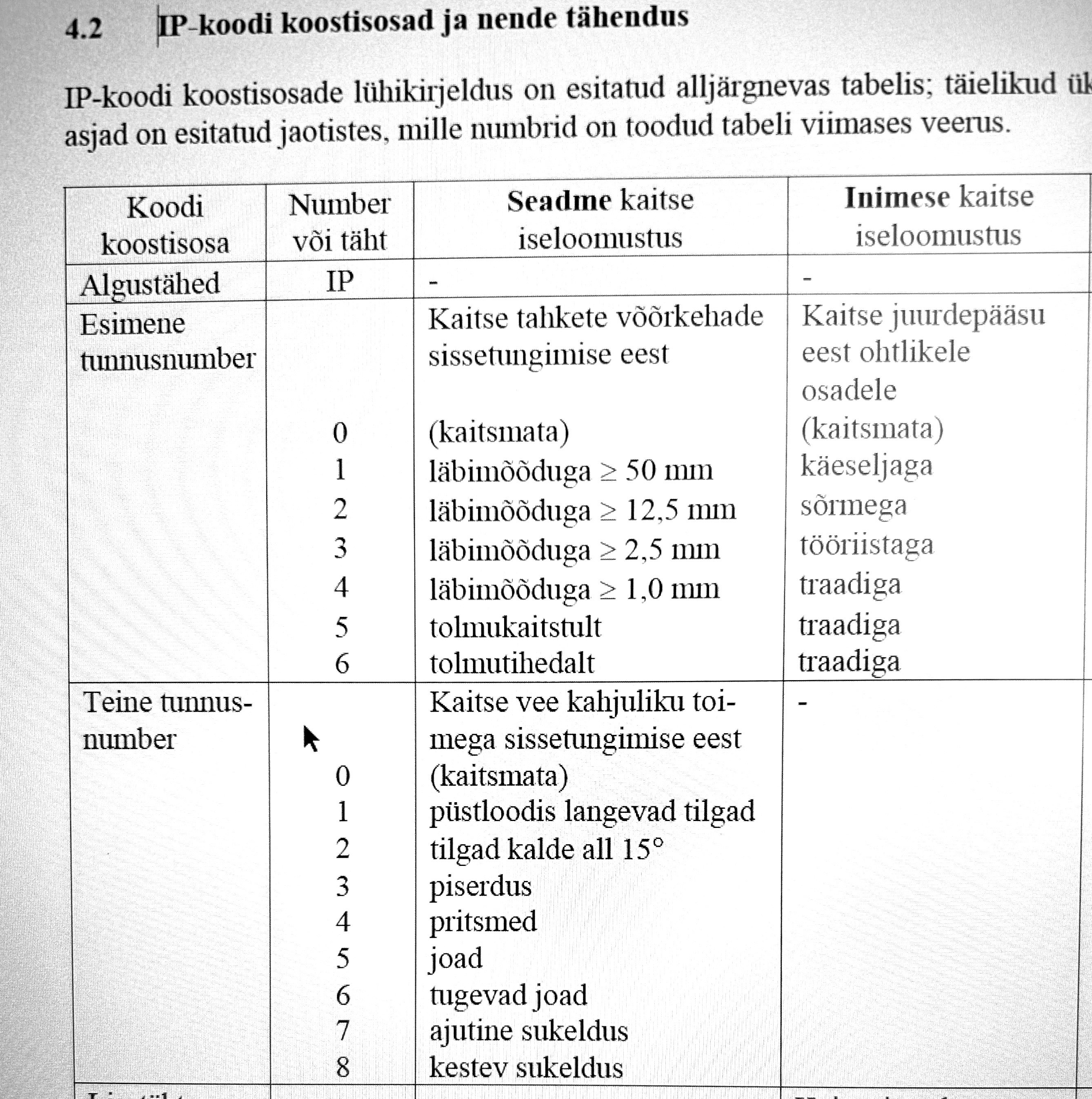

Mis mõttes ei tee veekindlaks? IP on ju üldine standard ja kui on deklareeritud IP68, peaks ju seade vastama nendele nõuetele.
Postitusi: 11382
On tänatud: 324 korda
Re: Elektrikilp väga niiskes ruumis
Siis tead IP68 ei ole mitte üheskis otsast veekindel!!! Loe IP68 tähistust.
Ma tollal mainisin kah seda - ärge üritage saada veekindlust kui IP68 ei tähenda seda. Kanged sellid olid. Monteerisid kilbi kaablikaevu mis oli teada, et iga kevad ja sügis on triiki vett täis. Esimese vihmaga tungiski vesi kilpi.
Postitusi: 6535
On tänanud: 105 korda
On tänatud: 145 korda
Kalvis kirjutas: 30 Dets 2024, 11:59IP68 ei ole mitte üheskis otsast veekindel!!! Loe IP68 tähistus
Loe ise EVS-EN 60529:2001 - Teine tunnusnumber - 8 - Kestev sukeldus. Siin ei saa olla kaksipidi arusaamist, ihtsalt see kilp ei vastanud standardile.
Kilp võib-olla isegi vastab, aga kasvõi nt IP68 kaabliluttide lohakas montaaž võib kogu "ilule" vee peale tõmmata.
Koostasin / konstrueerisin kunagi ise IP68 elementide / karbi baasil kallist elektroonikaseadet mida tuli hiljem, kui disain toimis, kümnekonnaks töökindlaks, haiglates kasutatavaks mõõteseadme prototüübiks paljundada. Seade sisaldas ka hüdraulikaosa, millest lekkiv soolalahus rikkunuks kalli peenelektroonika koheselt. Et veenduda kasutatavate IP68 elementide tegelikus lekkekindluses ja montaaži korrektsuses sai testrõhuga (ilma elektroonikata karbis) otsitud igas prototüübis piiri, mil leke hakkab. Lekkerõhk oli umbes 0,8bar ja seega jäi selle ja seadme hüdraulikaosa töörõhu vahele suur ohutusreserv ning arendusega võis edasi minna.
Postitusi: 11382
Kestev sukeldus ei tähenda veekindlust - püsivat võimet töötada pikalt vee all (selleks on eraldi sertifikaat). Sama lugu nende water resistant kelladega. Oli selline, käisin sukeldumas ja kell oli vett täis. Kellasepp ütles, et water resistant ei ole veekindel. Veel on tugev jõud, pressib kenasti vee all igast tihendist läbi. Just seda IP koolitusel öeldigi (IP68 ei tähenda püsivat veekindlust) - Veekindluse sertifikaadil peab olema kirjas mitu meetrit veesammast seade talub.
