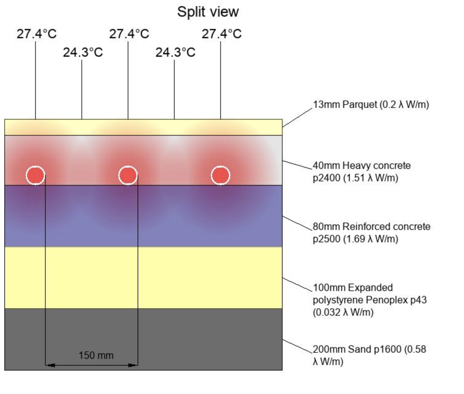

Näiteks https://build-calc.com/calculation-of-w ... oo-heating
Seal esimeses lähenduses pane oma ruumi pindala ja vaata hüdrauliliset osast, mitu kontuuri tuleb teha. 10 kPa=100 mBar.

Tundub päris asjalik kalkulaator.
Seal on näha kui erinevalt saab põrandat ehitada.
Võib arutada kas 16 mm toru on piisav, kontuuri pikkus jne kuid kasutades mingit paksu laminaati või laudparketti saab päris korralikult soojust isoleerida.
Maailma eri paikades on soojuse vajadus erinev ning kalkulaatori lõpus öeldud et kui see ei piisa siis pange radiaatoreid ka seina.

kunn24 kirjutas: 04 Jaan 2025, 02:25 Näiteks https://build-calc.com/calculation-of-w ... oo-heating
Väga vinge kalkulaator!
Selge see, et see ei arvesta maja soojustust ja kliimat.
Aga näiteks olen dilemma ees, et kas panna 16mm toru 100 või 150 sammuga ja väga vinge illustreeriva pildi joonistab.
