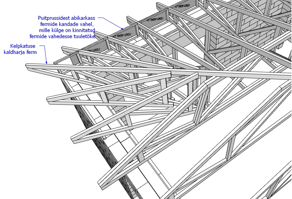

Panen illustratsiooni eesmärgil ühe pildi. Tegemist ühe minu reaalselt ehitamisel olnud objekti kelpkatuse mudelist kopeeritud nurgafermidest. (ma muide olen oma viimase aja ehitusobjektid paralleelselt 3d-mudeldanud arvutisse).
Vaadake nüüd hoolega ja mõelge. Kuidas on võimalik sellisesse asukohta villa paigaldada nii, et tegelik U-arv vastab arvutuslikule U-arvule. (sõltub muidugi ka arvutamise oskusest - muide sellise koha U-arvu arvutamine ei ole kindlasti lihtne ülesanne)
Pakun omalt poolt, et:
esiteks tuleb tööd teostada õiges järjekorras, aga selleks on vaja protsessi juhil (või isikul, kes tööjärjekorra üle saab otsustada) kogemust, et osata ette näha, missugune see õige tööjärjekord üldse on.
Kusjuures see konkreetne katus on veel sellise kaldega, mille all pääseb nurkade juurde kuidagiviisi roomama.
Aga mis siis, kui tegelik elu läheb omasoodu ja ilmaolud etendavad rolli omalt poolt ja mingid muud prioriteedid suruvad peale omaltpoolt. Ja ei saagi võibolla tööd teha päris õiges järjekorras.
Kusjuures projekt võib olla kuitahes tark - kõige "magusamad" sõlmed jäävad ikkagi selle "lolli" ehitaja lahendada.
Sest nii on tegelik elu.

Kas nende puistesoojustuste paigaldustehnoloogia on sama, et kompromissina soovitada valada puistemasina kolusse vaheldumisi kott tsellupudi, klaasi, kivi oma - saaks ühildada villade parimad omadused ja minimeerida puudusi. :D
Helipidavuse osa antud teemas tundub kõige küsitavam, eterniitkatus/pööning ei tohiks kõige mürarikkam olla, eriti võrreldes plekkkatusega. Samuti vill parimal juhul hoiaks-summutaks ära nö katusealuse kõlakasti efekti aga heli liigub ka mööda materjale nt sarikad/fermid - ajalooliselt puit eelistatuim pillimaterjal.
Kui helipidavus on tõsine eesmärk, tulnuks sellega arvestada juba projekteerimise faasis ja võimalik, et puitfermkatus tulnuks üldse välistada.
Alatiseks jääb pea kõige puhul püsime ajaline faktor, kuivõrd püsivad on tootja või testide andmed ajas, kas materjal säilitab oma füüsikalised omadused 5, 15, 50 või 100 aastat. Tegelikult on sama hädakõige, isegi rehvitestides rõhutatakse, kus antud pingeride kehtib uute rehvide puhul ja 2 hooaega kulunud rehvide pingerida võib osutuda hoopis teiseks.
Endal puistevilladega kogemus puudub, enda katuslae soojustasin isover villaga, mäletan ainult seda, et paras jama oli paigaldada, kus sarika samm on küll 600 aga ja sarika nominaalne paksus 50mm aga praktikas kõikus materjal 43-50mm vahel ja sarikad ei olnud ka matemaatiliselt joonsirged, osa vahe kitsam kuhu vill punni jäi ja teine vahe laiem, kus vill tahtis välja kukkuda ehk ei istunud tihedalt. Osalt sai laiem risti villaplaat lõigatud või kerge villakiil vahele surutud ning lõpuks klammerdaja ja nöör abiks villa hoidmas :oops:
Igaljuhul isetegijana jälle selline reaalelu nüanss, mida ei osanud ette arvata ja vanduma ajas..

Aga soovides veelgi suurema tihedusega ning tõhusama soojamahtuvusega materjali laele, võiks selleks sobida hoopiski vana hea termoliit või saepuru, mida küll tavatsetakse laepealt pigem eemaldada ja tänapäevastega asendada. 60 cm paksune saepuru kiht tihedusega 200kg/m³ U arv=0,1 W/(m²K), mis on sobilik ka liginullenergia eramu laele.
Kusjuures saepuru on parim variant fermidega variandi puhul seetõttu, et saepuru kannatab peal käia ja alati on võimalik hiljem vajadusel kõikjale lihtsamini ligi pääseda, üle kontrollida ning kaldu asetsevate vahevarraste alla vajumisega tekkinud õhukanalitesse roobiga või käega saepuru juurde lükata. Villade puhul eeldaks see tegevus kõikjal käiguteede olemasolu.
