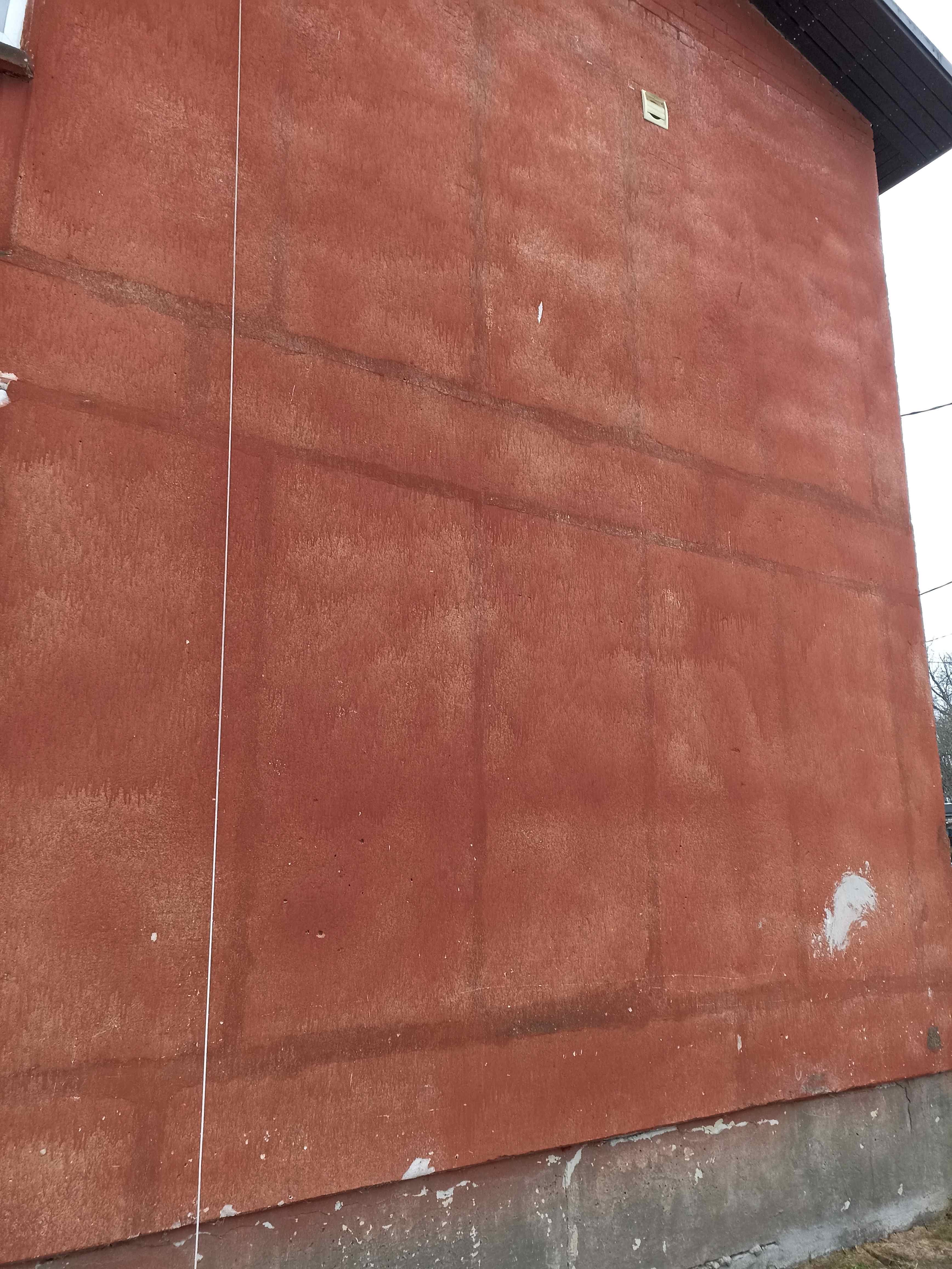

Uitmõtte kokkuvõte- mida universaalsemaks ehitusmaterjalid muutuvad, seda prentensioonikamad ja lisamaterjale nõudvamaks nad muutuvad. Miks? See on vist muutunud ärimudeliks. Pilt kah meie 60+ aastat tagasi ehitatud kortermaja otsafassaadist, mis on selle olemasolu aja jooksul näinud ikka igatsugu ilmastikutingimusi ja külmatsükleid ainult 2x värvituna vs kasvõi meie tänapäeval suhteliselt populaarse Aeroci vastupidavusest, mille vastupidavuseks ajas esitatakse übereritingimusi.

Aeroc plokk tuleb tehasest otse autoklaavist, kilesse pakituna ja on ühtlaselt niiskusega.Urmas kirjutas: 22 Jaan 2025, 21:01 ... Miks peab näiteks Aerocit kaitsma ilmastikutingimuste eest nii enne paigaldust kui ka paigaldatuna, kuigi see on mõeldud vastu pidama kandekonstruktsioonides välistingimustes. ...
Et liim ühtlaselt kivistuks ja et plokkide kuivamisel mahukahanemisega müüritisse mõrasid ei tekiks on vaja, et kõik plokid oleksid müüri ladudes sama niiskusega ja kuivaks ühtlaselt.
Valmis müüril tuleb katta ülemine äär, et see sademete tõttu kauem ei kuivaks.
Aeroci tehnoloogiaga plokkidest olevat Poolas tehtud hooneid juba 60 aastat tagasi ja "vaesed inimesed" ei viimistlenudki plokke väljast vaid plokkide servad faasiti ilu pärast ning need hooned seisvat tänini..... Kas tänapäevase Aeroci tootja lubab ja annab garantii, et tema toode peab ilmastiku mõjutustele vastu ainult 2x värvituna 60+ aastat? Vist ei. ...

Nagu meie kortermaja?ping kirjutas: 22 Jaan 2025, 22:40 Aeroci tehnoloogiaga plokkidest olevat Poolas tehtud hooneid juba 60 aastat tagasi ja "vaesed inimesed" ei viimistlenudki plokke väljast vaid plokkide servad faasiti ilu pärast ning need hooned seisvat tänini.
