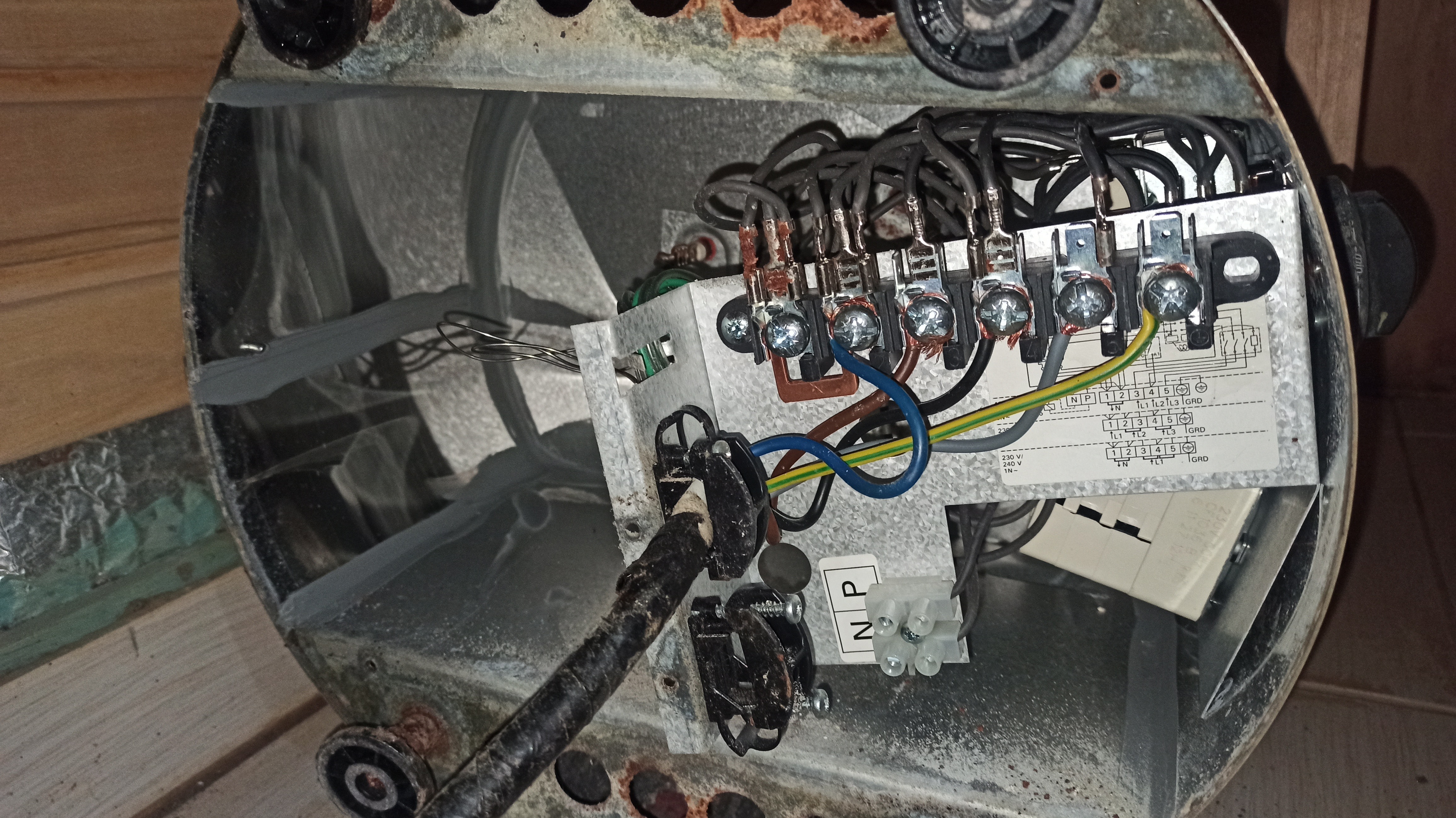

Kümme aastat hästi töödanud Harvia Cilindro PC90E lööb kaitsme välja. Juhtmes ei tohiks viga olla, kuna kui juhtmed lahti ühendan, siis kaitse välja ei löö :) Seega vist kerises miski jama. Oskab keegi pakkuda, et mis võiks viga olla? Silma järgi tuvastasin, et üks klemm oli natuke korrodeerunud, natuke kraapisin seda kruvikeeraja otsaga ja pihustasin wd40-ga aga midagi paremaks ei läinud :)

Tenn kutu, väga plaju rohkem komponente sel pole, või mõni kaabel vigastatud ja ronib sinna kuhu ei tohiks.

Kui tenn kutu, siis neid on vabamüügis täiesti saadaval.

Kollaroheline ei ole korpusega ühendatud?
Ei puutu just kaitsmesse, jäi pildilt niisama silma.

Mul jäi pildilt omakorda veel see silma, et kerise toiteks minev kaabel oleks nagu tavaline ja isoleeriga kokku tõmmatud, mitte kuumakindel. Kuumakindel on vist teist värvi. Kui see ei ole viga, siis palun mitte pahandada pildil oleva nähtu eest.

Tänud selgituste eest. Teil ikka väga terased silmad, kõik õige, kollakasroheline ei ole korpusega ühendatud ja kaabel on tõesti isoleeriga kokku tõmmatud ja ei ole kuuma kindel :) See tuleb kõik sellest koonerdamisest, ei raatsi elektrikut tellida ja tahan kõike ise pusserdada :)

Kui korpusega kollaroheline ühendamata, siis rikud rämedalt reegleid ja su paigaldisele tuleks lajatada kasutuskeeld. Kuumakindel kaabel alt tulekul ei puutu asjasse.
Hea, et sul nn tenni isolatsioonirikkega kohe kaitselüliti "lööb välja". Halvem varint olnud korpuse pinge alla sattumine.

Vaadates kuidas see klemmliist peaks seal ainult vasakpoolse kinnituskruvi abil paigal püsima (?) pakuks uitmõtte käigus, et kollarohelise klemmi kruvi on keeratud läbi klemmliistu alumisse tsinki kinni?

Kui nii, siis kobin tühistatud.

Walter2 kirjutas: 03 Veebr 2025, 14:57 Vaadates kuidas see klemmliist peaks seal ainult vasakpoolse kinnituskruvi abil paigal püsima (?) pakuks uitmõtte käigus, et kollarohelise klemmi kruvi on keeratud läbi klemmliistu alumisse tsinki kinni?
See oleks Harvialt küll säästulahendus - teoreetiliselt võimalik, kuid praktikas oleks parem veenduda ning kuna sähendune kruviühendus võib aja jooksul soojuspaisumise ja -kahanemise käigus algse kontakti kaotada, siis iseenda ja lähikondlaste elu ja tervise huvides korraldaks ma sinna stabiilsema kaitsemaanduse.
