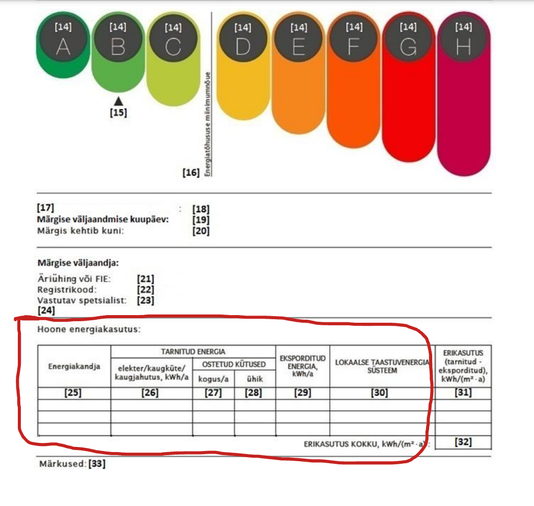

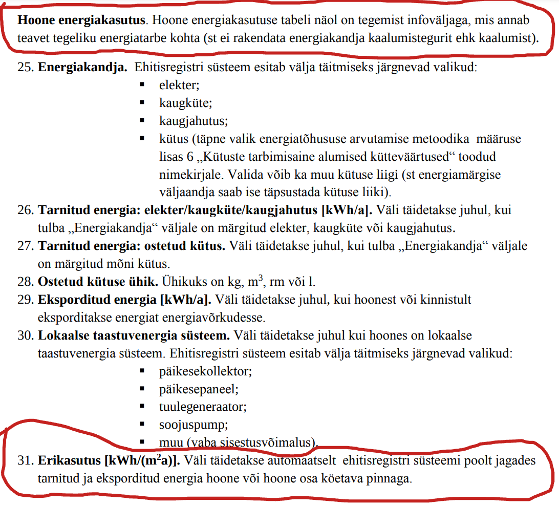

Kas siinkirjutajad ei ole ise Energiamärgise Koondinformatsiooni vormi näinud, kus on tabelis kõik imporditud energiad ILMA KAALUMISTEGURITA välja toodud?
Kui inimene tahab rahalist kulu ajaühikus teada saada, siis peab kWh korrutama ühiku hinnaga.
Seaduse kohane Energiamärgise Koondinformatsiooni dokument:
https://www.riigiteataja.ee/aktilisa/11 ... _lisa2.pdf#
https://www.riigiteataja.ee/akt/106052015002?leiaKehtiv

Tere. Eks ikka on tuttav. Ainult meie teema ja nii kolleegi kui ka suure osa inimesi segadust tekitav on leida füüsikaline seos ENERGIAMÄRGISE ja FÜÜSIKA (mida saab konverteerida ka EUR-ks) vahel. Füüsikalist seost ei ole. Lugupidamisega. Alar Piirfeld
