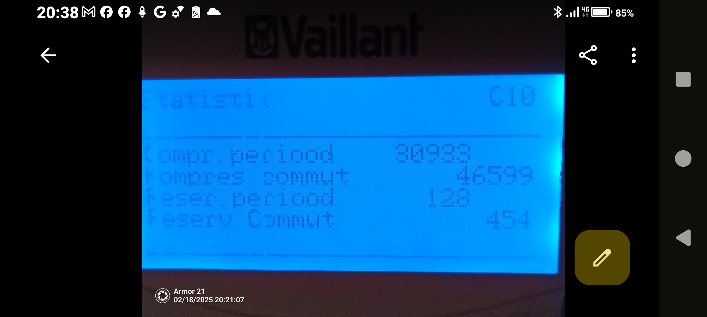

Minule 2008 aastal paigaldatud MSP loendur näitab 31 000 töötundi ja 46 500 käivitust.
Vist hakkab masin meheikka jõudma, sest mõnel olevat pump üle 100 000 töötunni juba töötanud?

Ei tea palju need töötunnid ikka näitavad. Minul alles oktoobris paigaldatud pumbal 2200+ töötundi kompressoril, veebruaris 3x välja külitanud. Seda siis kui päike siin viimastel päevadel termostaatidele paistab. Inverteriga pump. On off pumpadel vast see kompressori lülituste arv olulisem kulutaja.

aken kirjutas: 20 Veebr 2025, 17:05 Ei tea palju need töötunnid ikka näitavad. Minul alles oktoobris paigaldatud pumbal 2200+ töötundi kompressoril, veebruaris 3x välja külitanud. Seda siis kui päike siin viimastel päevadel termostaatidele paistab. Inverteriga pump. On off pumpadel vast see kompressori lülituste arv olulisem kulutaja.
Iga seade, mis liigub, see kulub.
(Kui näiteks auto keskmine kiirus on 50km/h, siis 200 000km läbisõidu juures oleks selle auto mootori töötundide arv ainult 4000 töötundi.)
Töötundide järgi saab prognoosida masina järgi jäänud ekspluatatsioonisega ja tagant järgi arvestada, et kas antud (kalli)seadme ost on olnud üldse majanduslikult kasulik.
Ja kui hooldemees soovitab "vanaraud prügimäele viia", siis saab arvutada seadme tegelikku potensiaalset oodatavat ressurssi.
Kui teada on COP ja töötundide arv, siis saab arvutada näiteks, et kui MSP soetamine maksis krooniajal 250 000eek, et kas selle seadme ost oli majandulikult õigustatud.
Aga siin vist ei julgeta ise oma SP töötunde endale teadvustada või ei osata neid vaadata.
