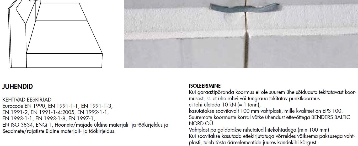

Spets EPS toode Bendersilt plaatvundamendi alla.
EH.INS.
Postitusi: 3914
Liitunud: 29 Juul 2024, 10:56
On tänatud: 94 korda
Re: Nuff nuff plaatvundament 60 ruudusele väikemajale.
Ja mida sellega peale hakata???
Ma ei näe ühtegi parameetrit...
