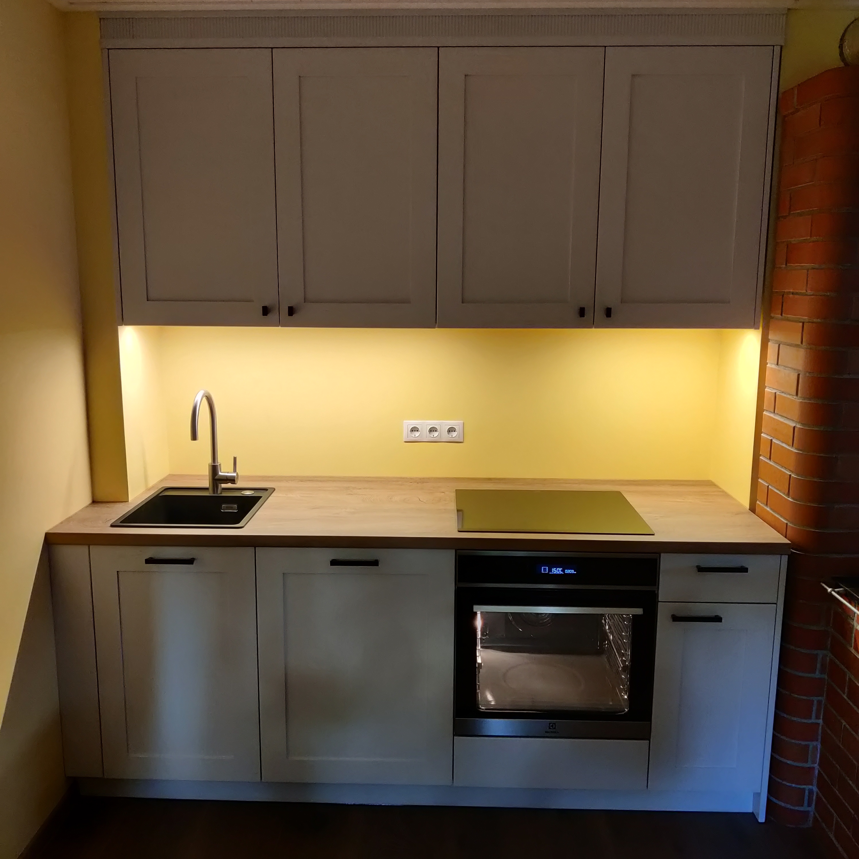

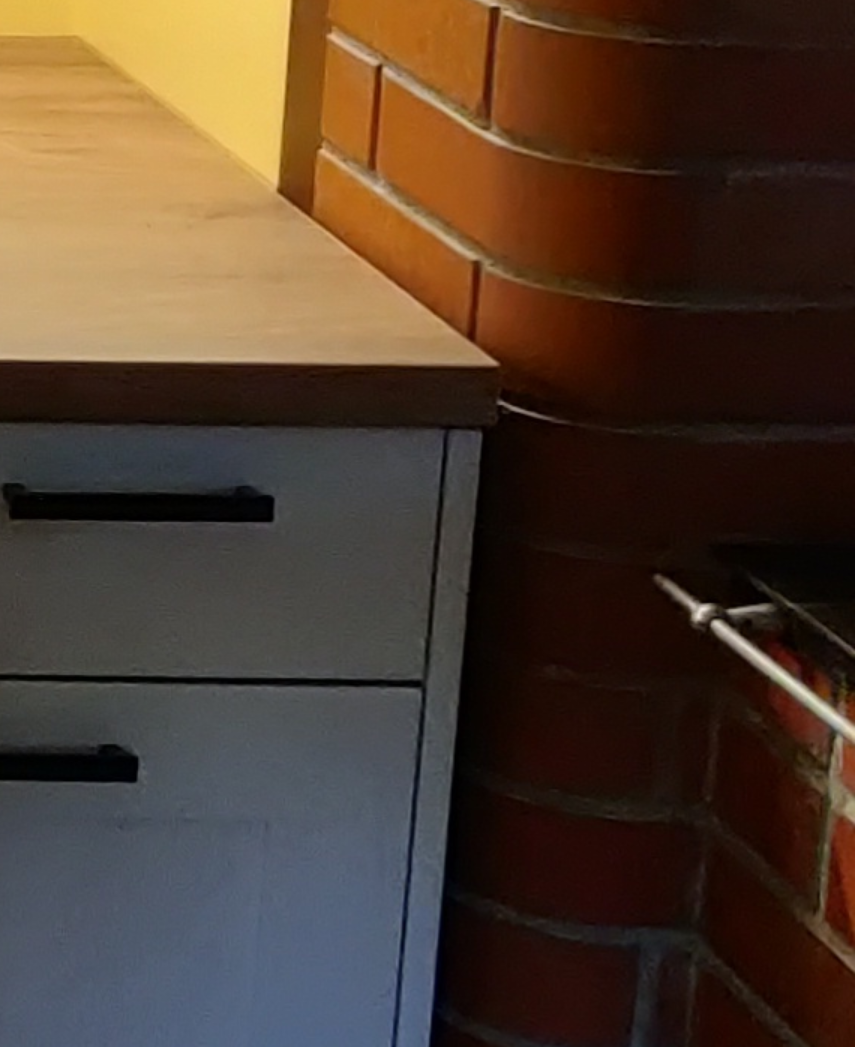

Nagu eelnevalt kirjutatud, vahe saaks jätta maksimum 15cm. Pigem 12-13 cm. Mööbel on seal hetkel paigas nii nagu lisatud joonisel näidatud. Et kuidagi ei tule seda 30 cm kokku. Ja see 15 cm vahet sinna tühjaks küll ei taha jätta, kasutu tolmukogumisvahe.
Sooja poole pealt, nagu joonisel näha on see soemüüri külg, see vãga soojaks naguinii ei lähe. Visuaalselt ta küll suht ilus.
Remondi käigus lähevad uued küttetoruga betoonpõrandad maha, et see pliit ja soemüür jäävad sinna pigem tagavaraks, vajadusel lisakütteks või voolukatkestuse jaoks.
E: miks see mööbel mõni aasta tagasi sinna vastu pandud sai oli ruumipuudus. Kui oleks vahe jätnud poleks ühtegi sahtlit saanud ja tööpinda ka vähem.
E2: lisan pildi, et arusaadavam oleks.

Miq1988 kirjutas: 27 Veebr 2025, 22:35 ...
Siin ei ole pliidirauastki 20cm vahet ja ilma kaitseekraanita ei pääse.
... see pliit ja soemüür jäävad sinna pigem tagavaraks, vajadusel lisakütteks või voolukatkestuse jaoks.
Või pitseerid pliidiukse kinni ja probleem kaob.

Re: Puupliidi/truubi ja köögimööbli eraldamine.
Olemasolevat lahendust saab ju proovikütmisega testida. Kiirgavate küttekehadega (pliidiraud) on selline teema, et kiirgus läheb enamusosas pinnaga risti minema ja konvektsiooniga läheb soojus üles, st antud lahendusega mõlemad juhud on suunaga üles).
Ping, sa vist keeraksid tinutuskolvile ka 20 cm raadiusega ekraani? Kõige pullim on, et tinutuskolvil on ca 7 cm küttekehast puidust käepide ja neid seob raudtoru.

kunn24 kirjutas: 28 Veebr 2025, 08:42
On näha, et tegu on mitte ammu ehitatud asjadega. Äkki võiks proovida leida tegija üles ja küsida asja kohta infot, PA reeglite järgi pidanuks ta kütteseadmele väljastama passi. Vb olla leiab selle ülesse.
Sama koha peal olnud esialgne soemüür ja pliit tekkis sinna 30+ aastat tagasi. Praegune versioon 15+ aastat tagasi kadunud vanaisa käeläbi. Ta oli potsepp, ilmselt ilma paberiteta.
Köögimööbel on enda lollus mida ma siin tahaks vähe paremaks teha. Õnneks on sügav tasapind saanud, ca 80 cm sügav, et saan astuda mööbliga ca 15 cm tagasi ja 15 cm pliidist eemale. Ja kui vb väike müürike veel vahele laduda vms.
Linkidega tutvun homme. Ehk vb tõesti kavalam mingi pädev tegelane kohale kutsuda kes näitab näpuga ära mis materjal vahele hea oleks ja kui palju seda vaja, sest eriti kehv oleks peale remonti avastada, et ikka mingi jama.
