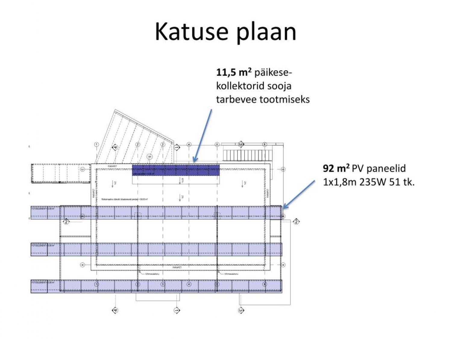

Kas A tähe saamiseks peavad ikka igal eramajal olema PV paneelid või nurkapidi majadel naabriga kahe peale majade 1m laiusel vahel olema 5m kõrgune vertikaalne tuugen tuulekoridori kasutamiseks. Või kas "hiina müüri" või Stockmani kõrval olevate tornide elanikud peavad hakkama üürima põllupealseid, kuhu paigaldada PV paneele mingisuguste roheliste kinnisidee nimel?

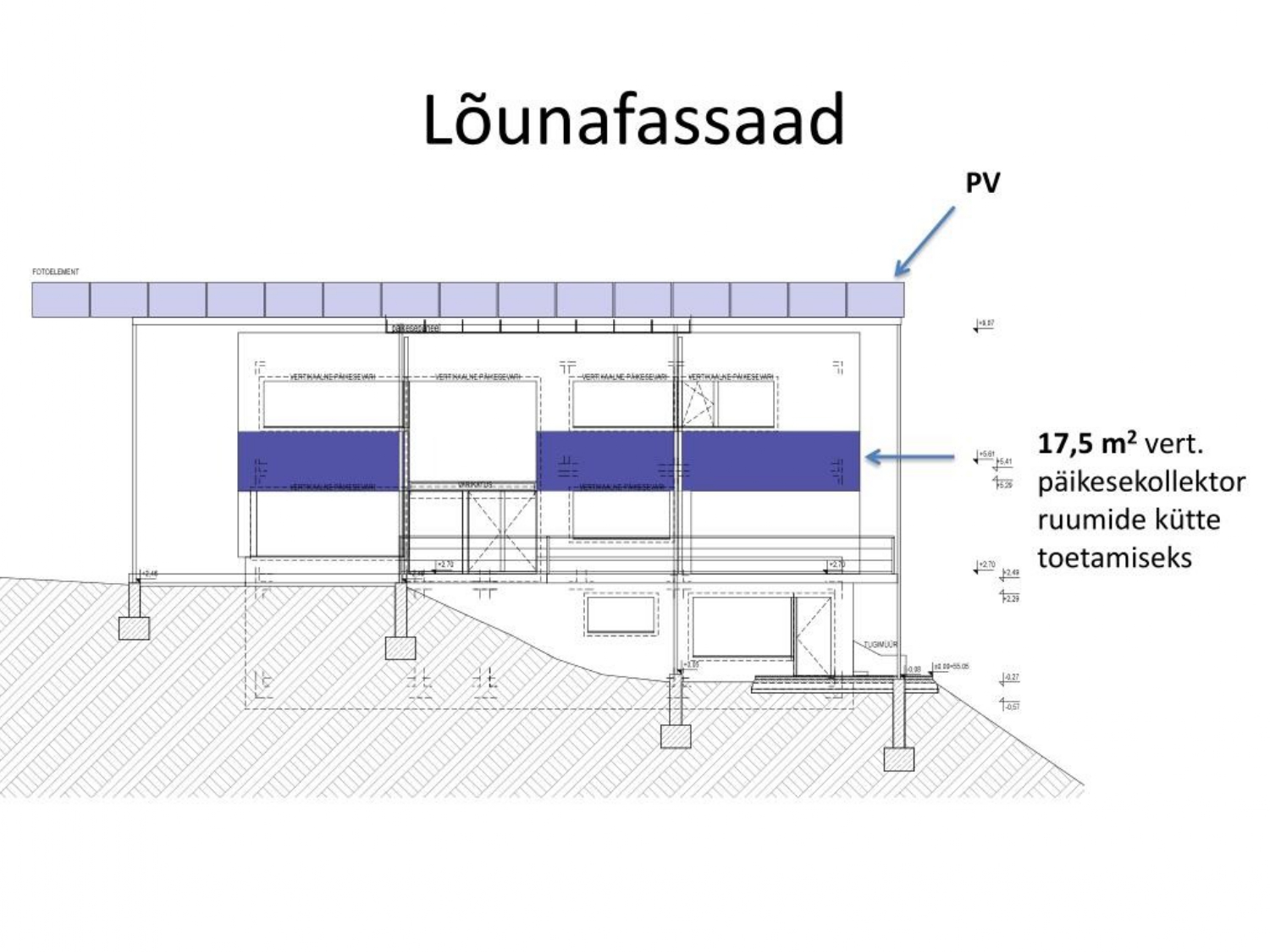

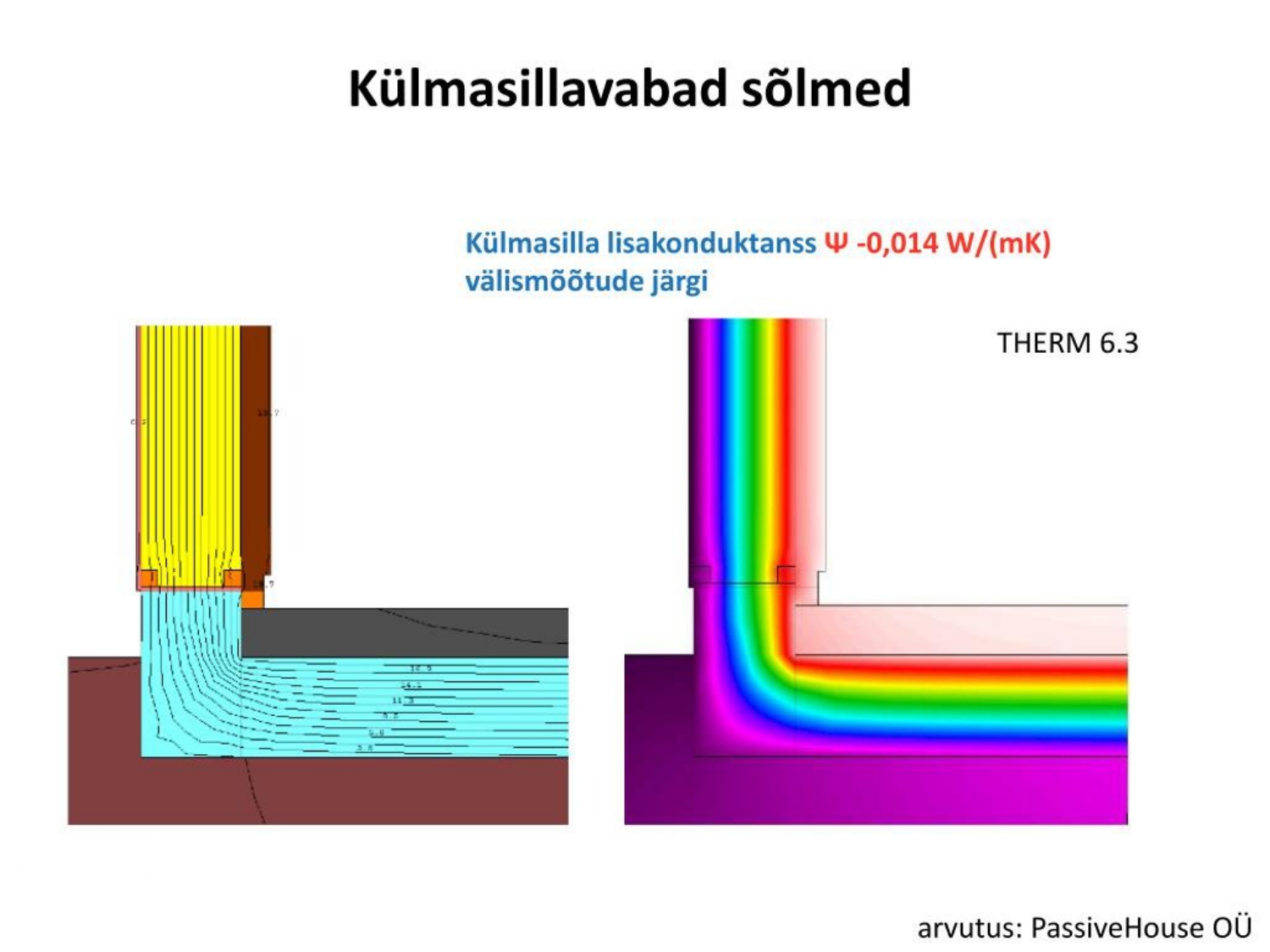

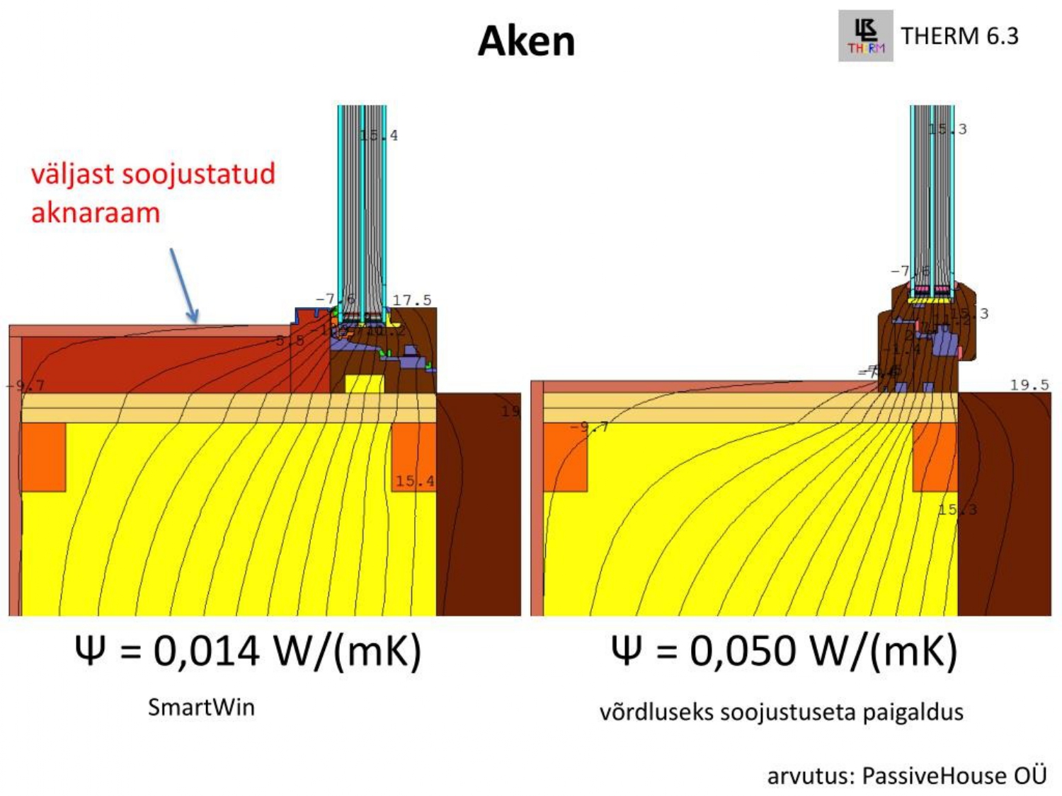

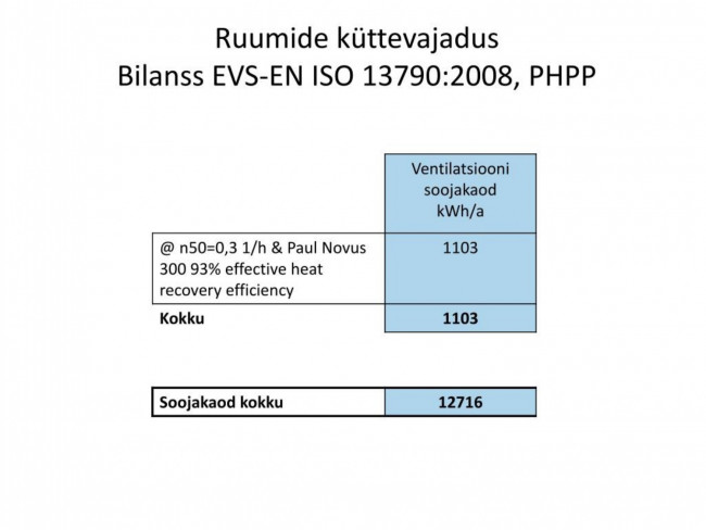

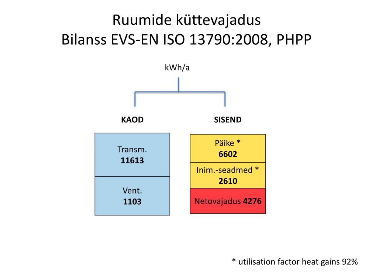

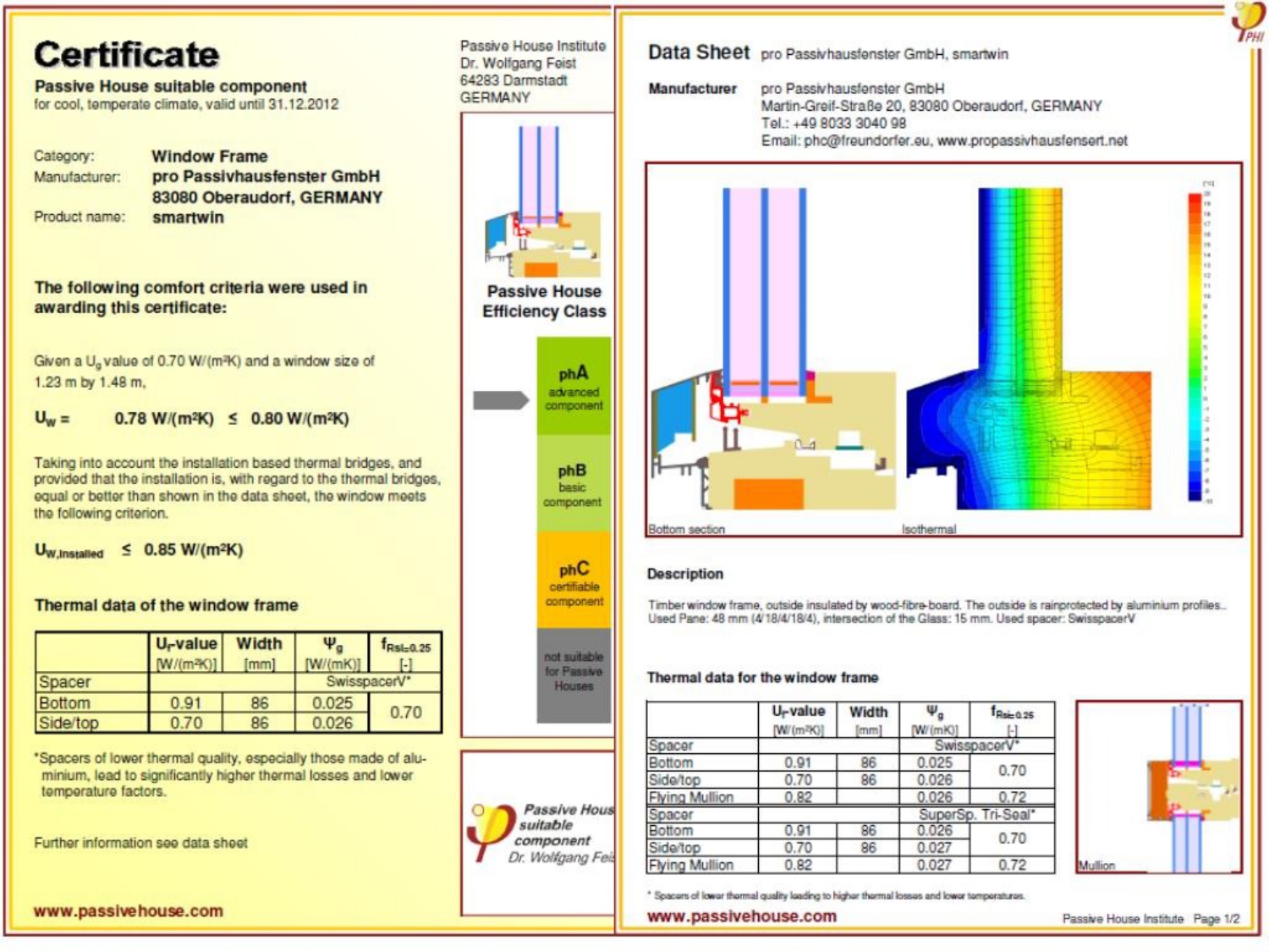

Passiivmajade "Instituut"
Väga energiatõhusad hooned on kliimakaitse seisukohalt hädavajalikud...
26 Rahvusvaheline passiivmajade konverents näitas ka, et kõrget energiatõhusust on võimalik saavutada läbi edasise tegevuse...
Põhjused:
Sotsiaalne õiglus...
Elektrivõrgu kaitsmine ülekoormuse eest on hea põhjus ka paremaks ehitamiseks ja renoveerimiseks...
Kliimakaitse ja sotsiaalne õiglus???

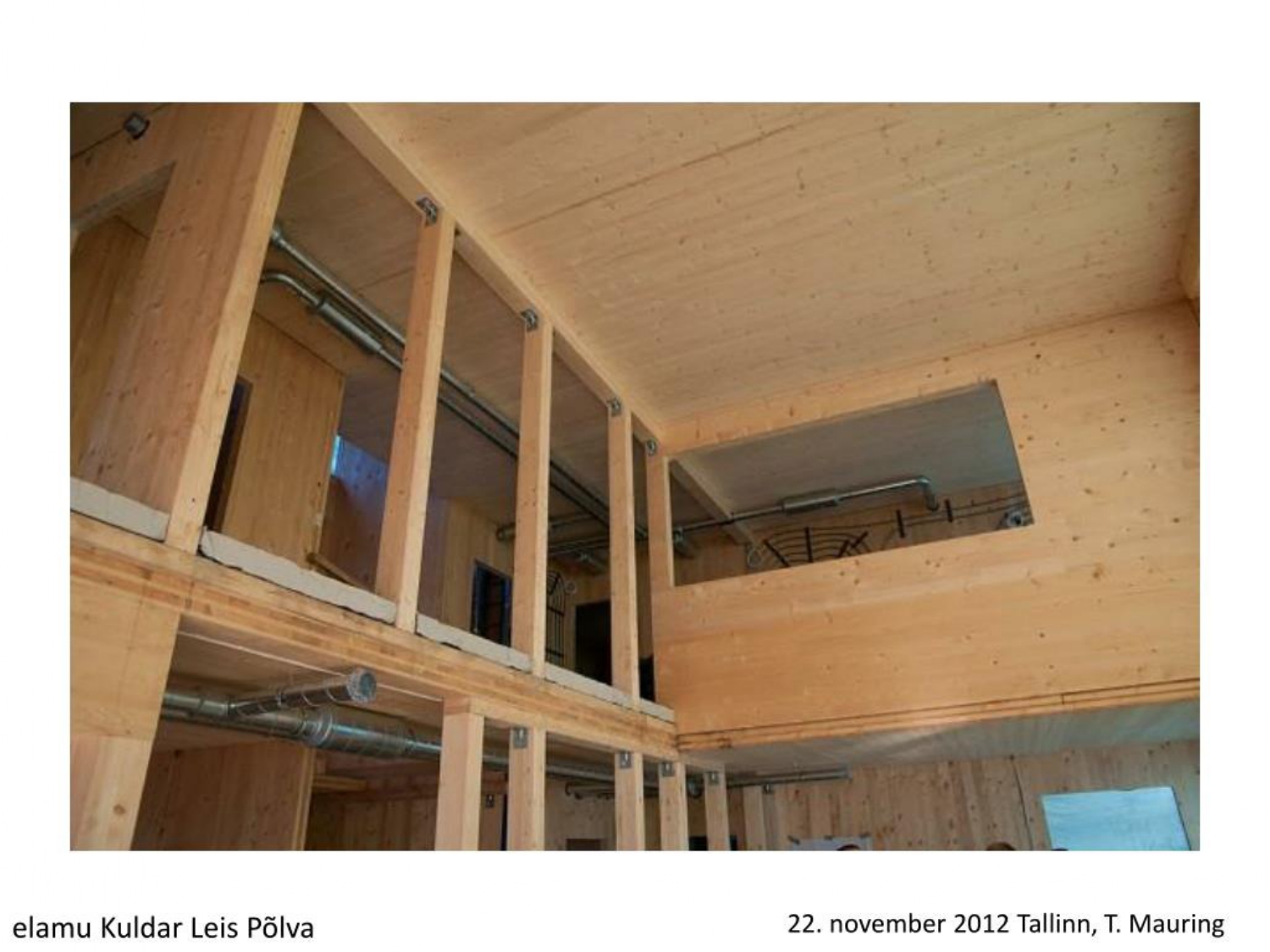

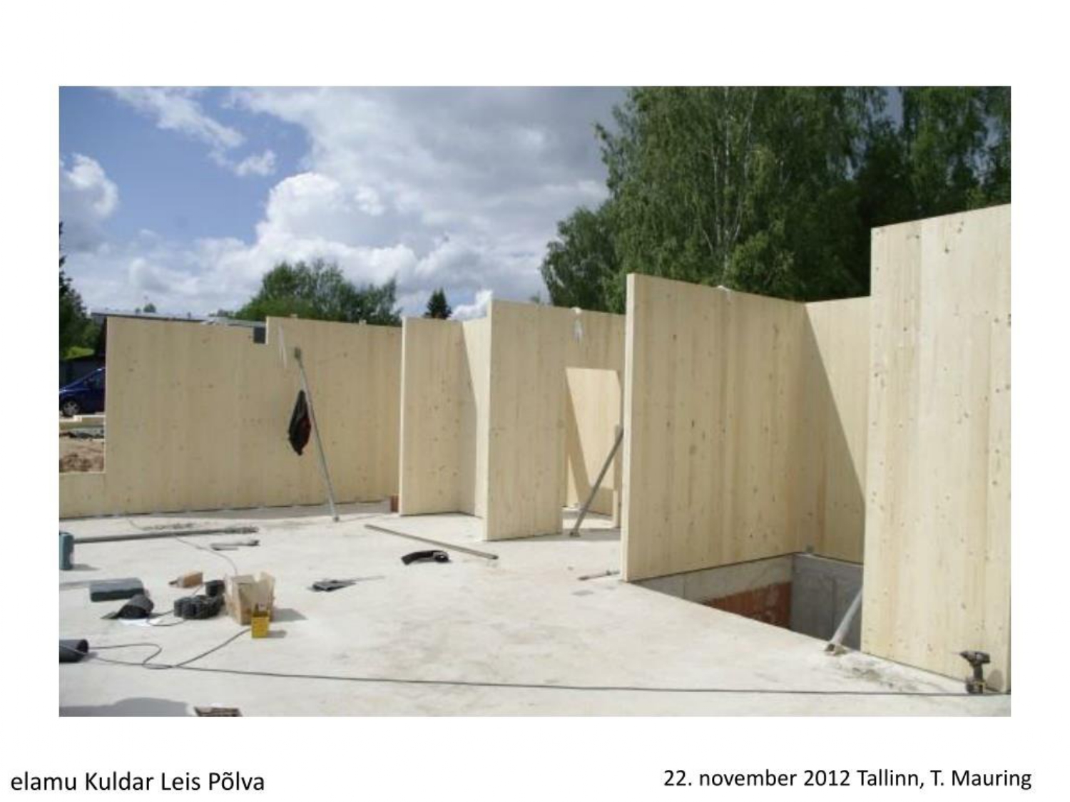

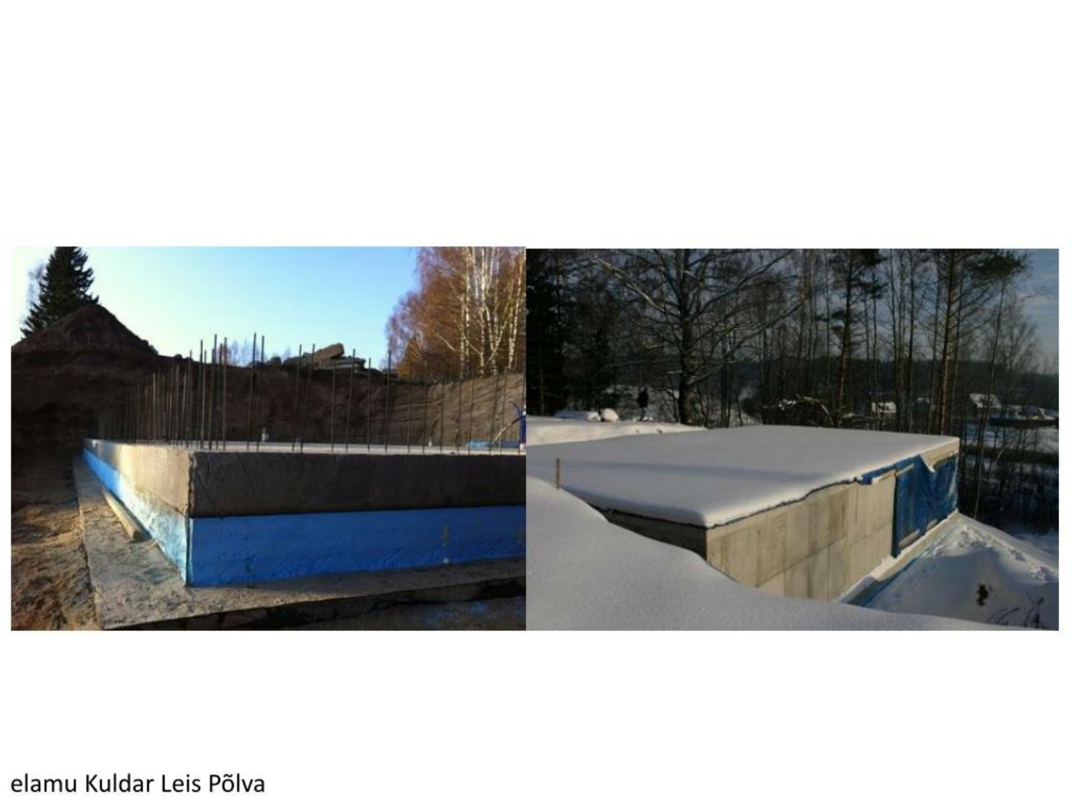

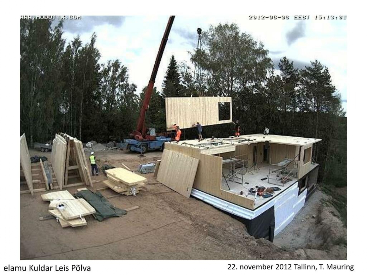

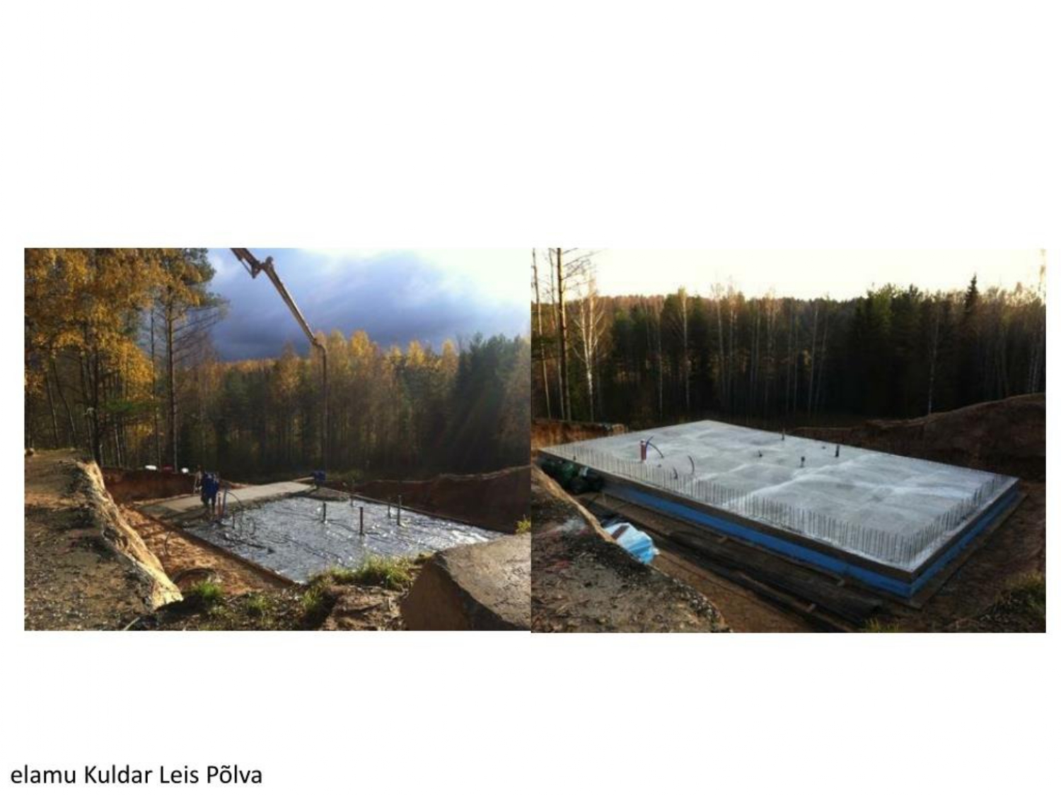

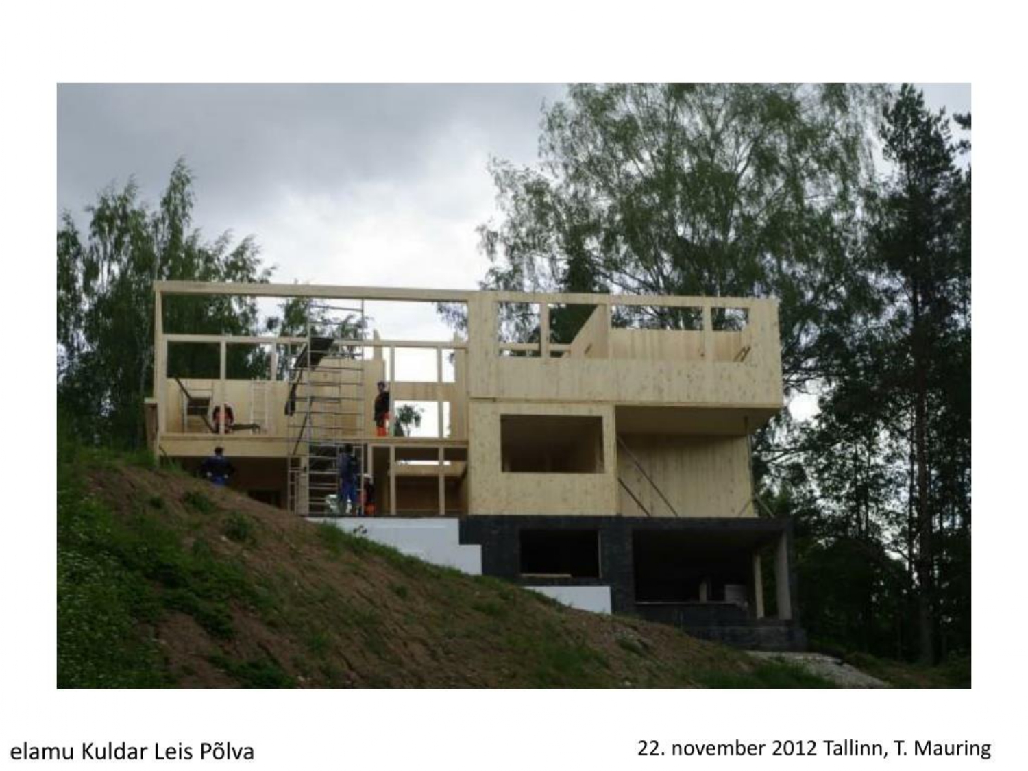

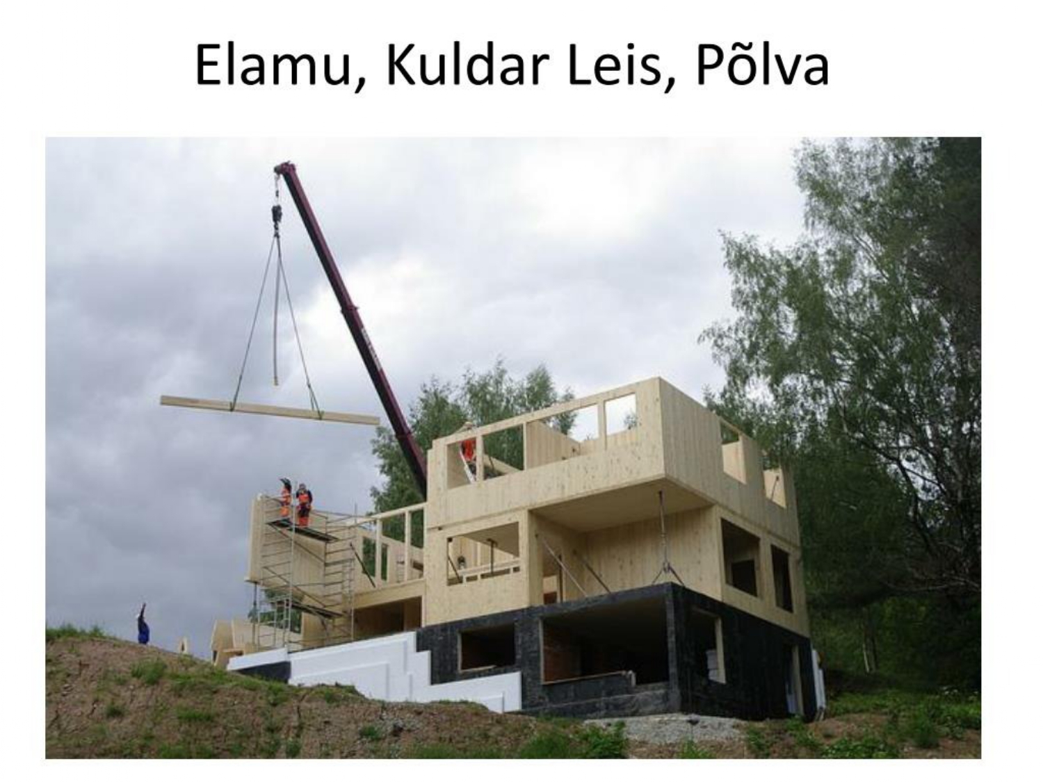

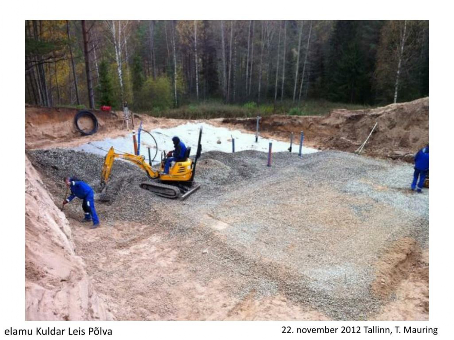

EH.INS. kirjutas: 06 Mär 2025, 22:12 Proovige hr Kuldar Leisilt teada saada palju see maja maksis...
Kas see Leis on seesama tegelinski, kes ehitas elutuppa igavesti paksu saviseina, mille suvise päikesega küttis soojaks ja mille najal soojendas talvel oma selga? Kui see on seesama Leis, sinu minu arvamus on, et eks rikastel ole omad kombed. ;)
EH.INS.
Postitusi: 4709
Liitunud: 29 Juul 2024, 10:56
On tänatud: 106 korda
Re: Otsin energiamärgise väljastajat.
Seesama Leis...
Ma juhtumisi umbkaudselt tean seda maksumust... (aga ärge küsige - pole voli avaldada)
