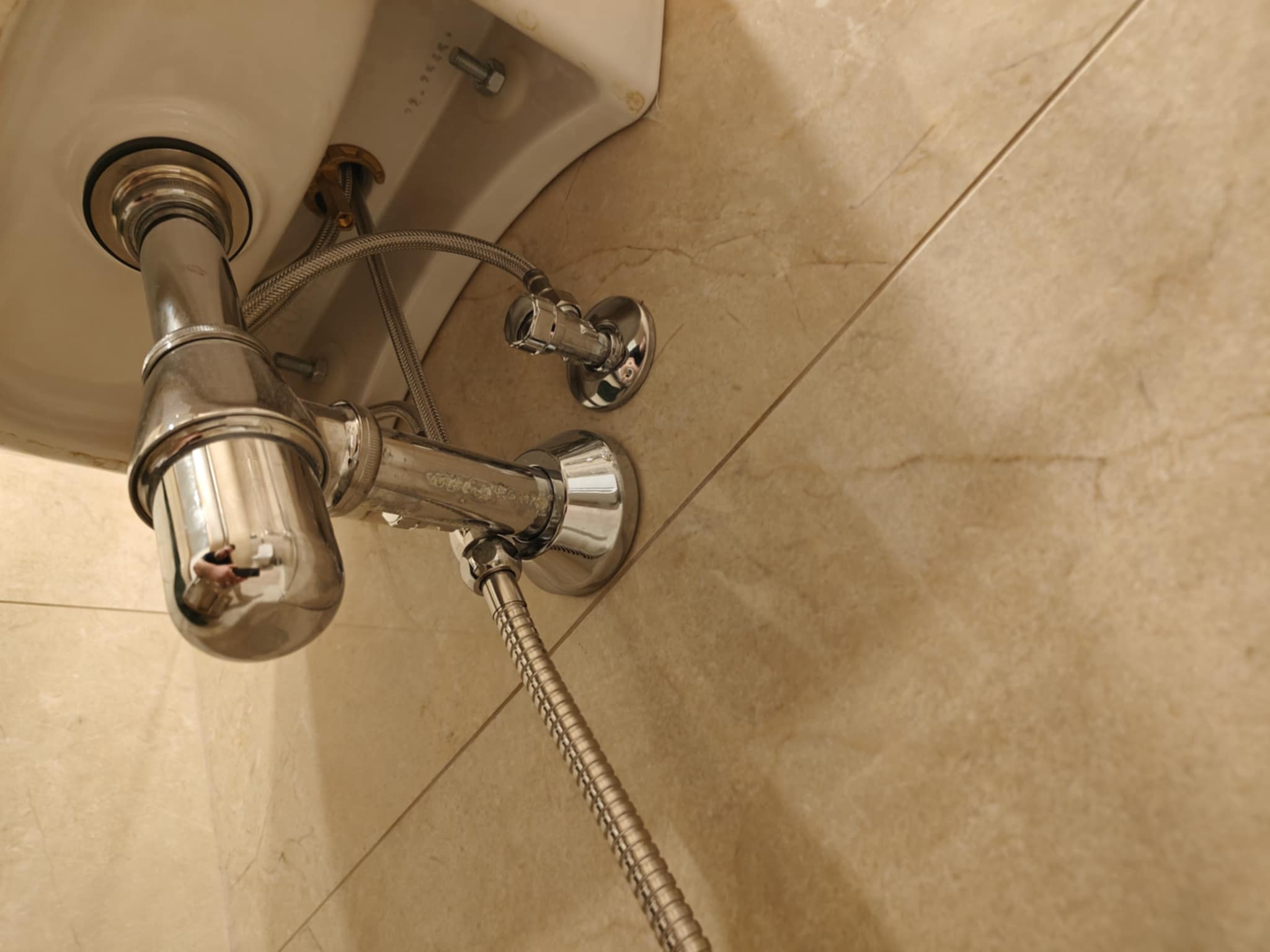

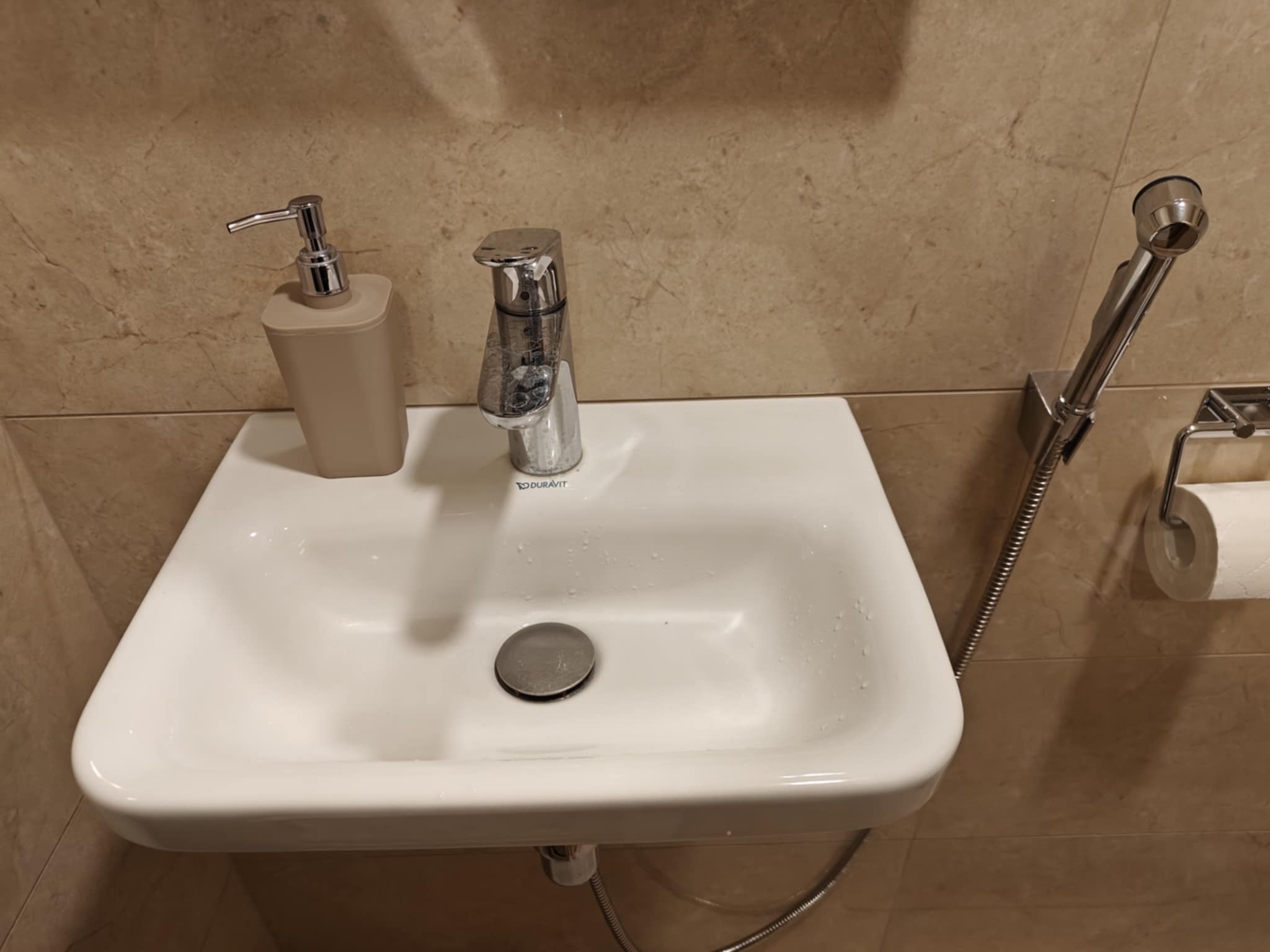

RainerR
Postitusi: 4
Liitunud: 19 Sept 2024, 13:23
Re: Kraanikausi küljes käsidušš / bidee surve ja lekkimine
Lugemata postitus Postitas RainerR »
Süsteem selline

Postitusi: 13891
On tänatud: 468 korda
A23 kirjutas: 04 Apr 2025, 23:10 Võib-olla nn bideedušš, kraanist tuleb vett, mille temp saab sobivaks eelseadistada väikse hoova abil. Duššikäepidemel on link, kui seda vajutada, siis hakkab duššist tulema ja kraanist enam mitte. Kui link lahti lasta, siis tuleb jälle kraanist.
Ma olen ajast ikka väga maha jäänud, sest tõesti siiani ei olnud sattunud peale süsteemile, kus bideedušist saab temperatuuri reguleerida. :blush:
Vaatasin seda viimast alumist pilti kraanikausi alusest ja ka ülemist nn käsidušist, kuid ei suutnud piltide pealt tuvastada ühtegi väikest hooba. Ülemisel pildil kraanist vasakul on vist seebidosaator ja selle kangi liigutamine sooja vett nagu ei anna. ;)
Postitusi: 1973
On tänatud: 61 korda
Urmas kirjutas: 05 Apr 2025, 00:00
Mul on WC's Orase kontaktivaba, sellel on väike temperatuuriseade hoovake küljel. Teemaalgataja pildil on mehaaniline, seal pannakse temp paika segisti enda hoovast. Aga toimivad samamoodi, kui duššikäepideme nuppu vajutada, siis vasturõhu muutumise mõjul lülitub segistis klapp ümber ja suunab vee käsidušši. See sisemine klapp võib ka tuksis olla, sel juhul oleks lihtsam kogu komplekt välja vahetada.
