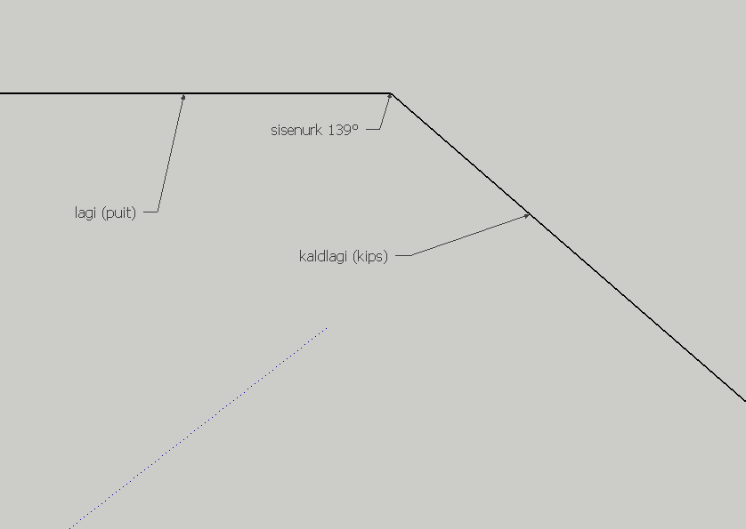

Kas keegi raatsib jagada ideid (pilte) kuidas viisakalt ära liistutada kaldlae ja lae vaheline sisenurk?
Üks variant oleks panna MDF voldikliist kuid kuna lagi on puidust jääb natuke näotu see MDF sinna...

Liistud saab nurga alla saagida. Sul on ju joonisel isegi täpsed kraadid teada.

Küülaline kirjutas: 10 Apr 2025, 12:58 Liistud saab nurga alla saagida. Sul on ju joonisel isegi täpsed kraadid teada.
Ma arvan, et otsitakse liistu, mis peab jooksma piki 139kraadist nurka. Omale sai ka kunagi mingi voldik liist pandud, aga tegelikult on kole...

Võta tavaline sisenurga liist ja lase höövliga tagantpoolt niipalju maha, et väljapoole enam pilu ei jääks.
Teine võimalus, eespool juba mainitud, "ristkülikukujulisel" liistul saega ca 40° alt maha lõigata.

Liist on lohaka töö peitja!
Kui laelaudis lõigata korrektselt nurga alla, siis ei ole ju liistu vajagi.

Kas kipsist kaldlagi on nii rõvedalt viimistletud, et vajab liistu?. Et puitlagi natuke väiksem ja vahe sees sellest võib nagu aru saada. Lihtsalt lapik liist puidule peale no midagi sellist https://espak.ee/epood/toode/katteliist ... %c2%b130m/

RaJy kirjutas: 11 Apr 2025, 19:50 Kas kipsist kaldlagi on nii rõvedalt viimistletud, et vajab liistu?
Ei viitsinud enne küsida, kuid väga õigustatud küsimus. Lihtsalt tean, sest olen pidanud viimistlema 11m pikkust nürinurka. Noh, see oli küll välisnurk, aga ikkagi ...

Olukorrad, nõudmised ja tingimused ongi erinevad.Eks lähtuvalt sellest ka lahendused võivad erineda. Mind on korralikult sõimatud kui pakkusin maamaja lae viimistluseks sisevoodrilauda (tahad mu elutoast sauna eesruumi teha?). Samas olen paneelmajas elutoa sama materjaliga viimistlenud - inimesed ja maitsed on erinevad.
