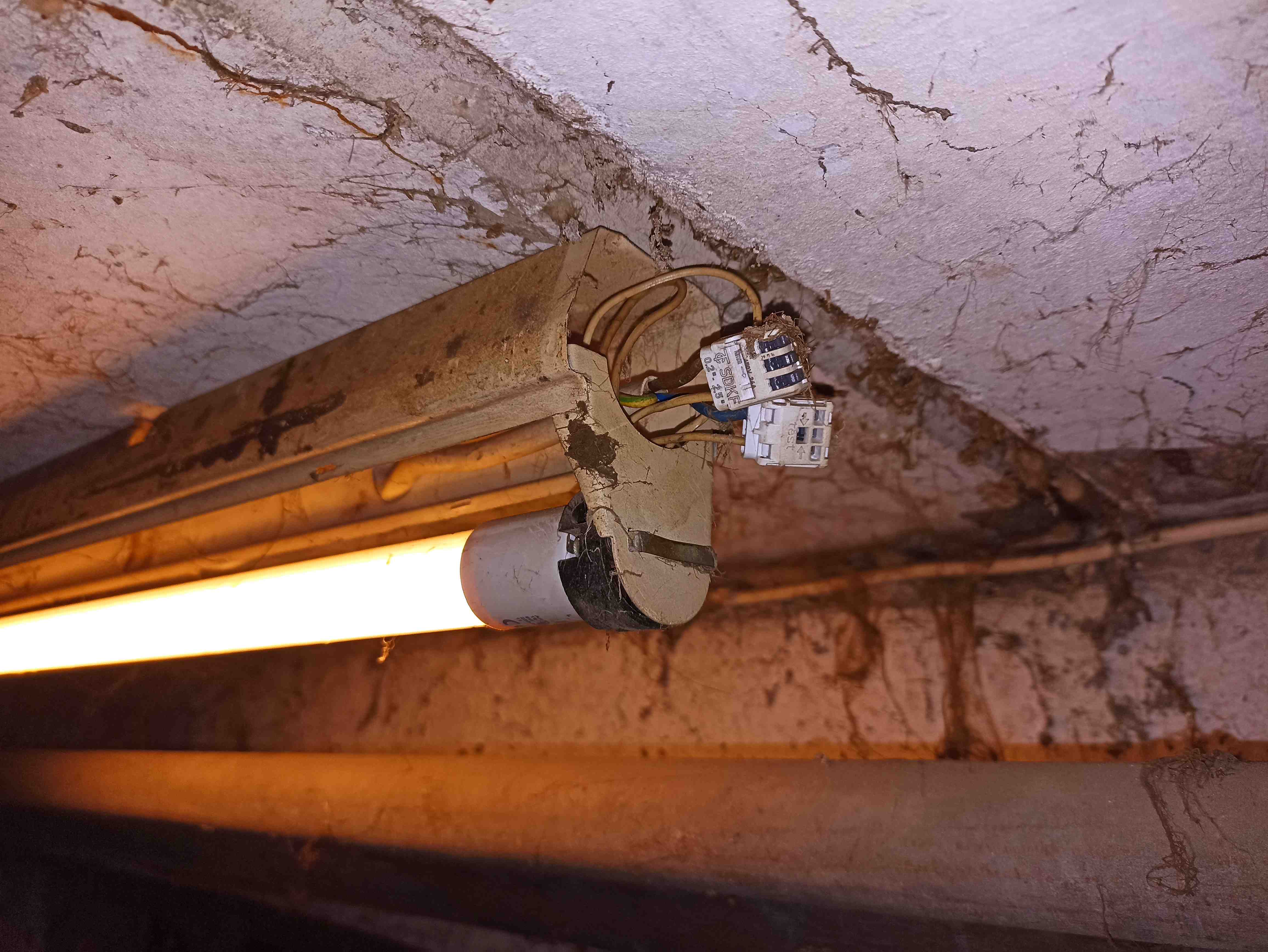

Eks targemad parandavad mind, kuid kui ma õigesti mäletan, siis luminofoortorusid(nn päevavalguslampe), mille süsteemis oli starter, nimetati vist drosseliteks ja tänapäevasemaid(elektroonilisi) süsteemi lisavidinaid ballastiks.
Mingi 20+ aastat tagasi oli kahe korteri keldribokside eesruumis tavaline hõõglamp, mille asendasin luminofooriga. Ca 10-15 aastat tagasi vahetasin ainult luminofoortoru LED toru vastu ja rookisin vana sisu välja ning jäi ainult toitekaabel. Nüüd võib mind mälu alt vedada mõningates nüanssides. Asi selles, et täpselt ei mäleta, kas LED torul oli toide ainult ühest otsast ja kas polaarsuses oli ka tähtsust. Tegelikult on mõlemad suhteliselt ohutu katsetamise värk ja isegi pakse kummikindaid käes ja ja 2cm kummitallaga kummikuid jalas olema. Kodusel akvaariumi luminofooridel(2tk) ütles niisuke pärast üles drossel. Et ei peaks uut akvaariumi ostma, asendasin drosseli elektroonilise ballastiga. Pusimine oli, aga hakkama sain. Kõik eelmised variandid olid T8(?) Aasta või paar tagasi vahetasin uuesti üles öelnud ballasti T5 LED-torude vastu. Pidime ostma ainult T5 pesad.
Kuna käisin vahepeal staabis pahega tegelemas ja oli meeles, siis tegin pildi ja illustreevivaks näiteks kunagi ammu paigaldatud luminofoori kestast ja selle vanade pesade külge organiseeritud LED-toru ja ühendusskeemist.
PS. Enne minu ja eelkõige kasutaja ping(tema tuletas meelde selle võimaluse) idee kasutamist loe motot mu kommentaaride all. ;)
