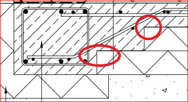

Mulle jääb arusaamatuks, miks mõne tissid hakkavad selle väikese vahtplasti kihi pärast plaadi all nii kõvasti võnkuma? Kui võtta vaht ära ja laotada see plaat pehme löga peale (sügise- või kevade-aegne ehitus)- ega see olukord midagi parem pole. Mind häirivad palju rohkem punaste ovaalide sees plaatide faasimata servadest tingitud pingekontsentraatorid.
vund sõlm.PNG (20.82 KiB) Vaadatud 2119 korda

Tere. Emotsionaalsed jutud, et nurga külmasild on paha-paha energiabilansile ja nurgas tekib hallitus on inimeste hirmutamiseks mõeldud argumendid. Mõlemat, nii psiid kui ka frsi saab arvutada ja väita pole midagi kui arvutuse tulemuseks saame selle konkreetse külmasilla mõju energiabilansile rahas võib-olla mõnikümmend € aastas. Mujal on hoopis olulisemaid soojusenergiakao kohti.
Ei midagi jõhkrat selle konkreetse külmasillaga ja talupoja tarkusega pole külmasilla osas kahjuks midagi teha. Seda "talupojatarkust" viljelevad ka juhtivad rahajagajad (loe EISA), kes ei saa mitte mõhkugi aru, mis asi on külmasild. (Kahjuks ka suur osa insenere).
"Passiivmaja serti kindlasti kätte ei saa, kui ehitada taolise külmasillaga vundament, nagu piirfeld ja EH.INs siin promovad." Ei saa hästi nõustuda, kuna 1) milline on siis Passiivmajadele esitatud kriteerium vundamenedi psii osas ? , 2) milline on siis antud konkreetse vundamendisõlme psii. Niikaua kuni nendele 2 küsimusele pole vastuseid antud kuulub eelpooltoodud väide kahjuks OBS-valdkonda. Lugupidamisega. Alar Piirfeld
