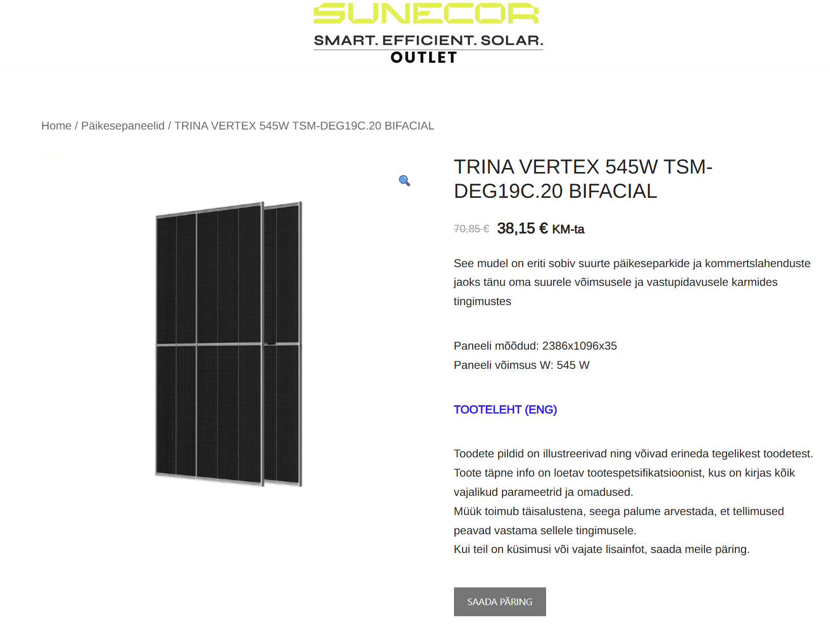

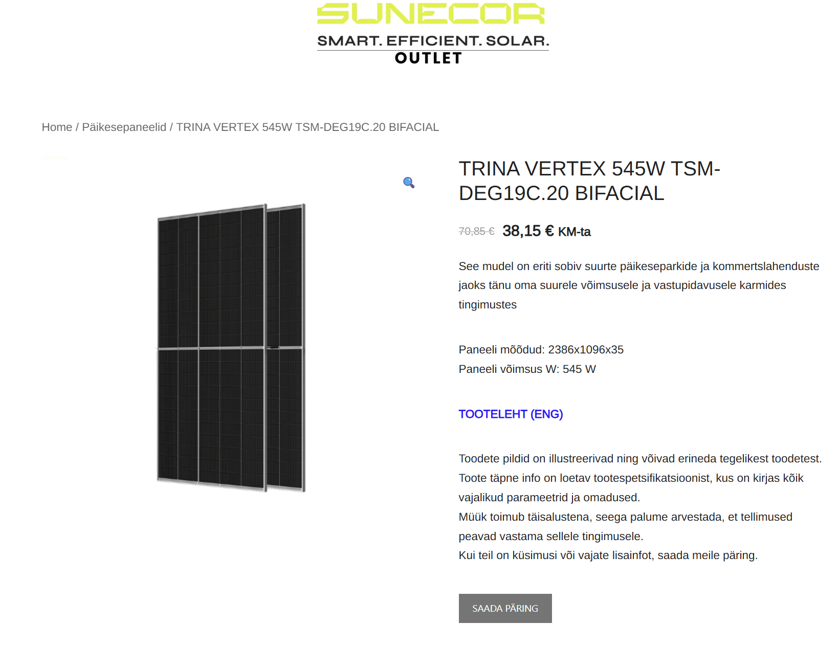

Tasub ikka kampaaniaid jälgida. https://outlet.sunecor.com/toode/pv-pan ... rtex-545w/
Enne oli 38€/tk
