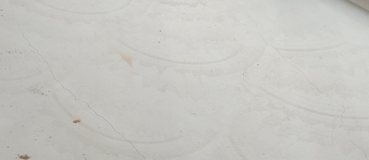

Re: Praod plaatvundamendis
Tuleks ehk kohalike vahtplastide tootjate toodete maha tegemise, sisse toodavate vahtplastide ja inseneritarkuste promomise teemast kord tagasi pragude teemasse.
Panen näitlikustamiseks pildi osa, mis kopeeritud teemaalgataja pildist. Need praod ei alga plaadi äärest, ega lähe lõpuni. Ilmselgelt tegu mahukahanemisega. Lisaks suure tõenäosusega on need vaid pindmised ja ülemises pinnas. Ja ilmselt, kui saaks sisse näha, siis need kopeerivad armatuurvõrkude varraste ja küttetoru kohti ehk betoonplaadi (tahtmatult) nõrgestatud kohti. Võimalik, et pragu ulatub vaid toruni ja allosas pragu ei pruugi ollagi.
See kõneleb mulle, et armeering mitte ainult ei aita betoonplaati tugevdada ja tervikuks siduda vaid (koos toruga) ühtlasi mõneti ka aitab seda nõrgestada. Iseküsimus, kas niisugused imepeened praod kattematerjali all peidus mingit tähtsust omavad, eriti kui selle pragulise plaadi peale ei plaanita raskeid vaheseinu laduda, mis ka ei ole võimatu. Eriti kui arvestada, kuidas meil eramute ehitamise juhtimise (kuidas jumal juhatab) protsess tihti käib.
Ma ei imestaks, kui mõnes küttetoru asukohas toru kohal betooni (kaitse)kiht, mis peaks olema 35mm, tegelikult on peaaegu olematu. Miks ma ei imestaks? Sest ma olen näinud. Oletame, et plaadi projektikohane paksus on 100 mm, siis tegelikult see kõigis kohtades ei pruugi 100mm olla. Kusjuures betooni kogupaksus ei sõltu üldse betooni paigaldajast (tema peab betooni pealt sirgu ja ühetasase saama) betoonikihi veatolerants sõltub hoopis eeltööde kvaliteedist.
Aga eeltoodu on vaid mahupragude tekke 1 soodustav asjaolu. Neid on veel. Näiteks betooni koostises olevate algmaterjalide (sealhulgas tsemendi) omadused. Betooni terastikuline koostis ja eelkõige peenosakeste proportsionaalselt liiga suur hulk. Seda ma tean kogemuslikult, et see mõjutab päris palju.
Samuti võib pragude tekke soodustaja olla kile puudumine EPS plaatide peal. Kuidas see mõjutab? Asi selles, et betooni tardumise algfaasis betoon nakkub päris hästi vahtplastiga. Pisut hilisemas faasis, kui nake EPS-iga on juba toimunud, suurenevad mahukahanemise tõttu betoonis (eriti ülaosas, kuna seal on kuivamine kiirem) pinged.
Nakke tõttu, ei saa betoon terviklikult kahaneda, kuna ei saa libiseda. Samuti takistab terviklikult kahanemist armatuurvõrk. Mahukahanemise praod tekivadki ja eelkõige just õhemates või nõrgestatud kohtades.
