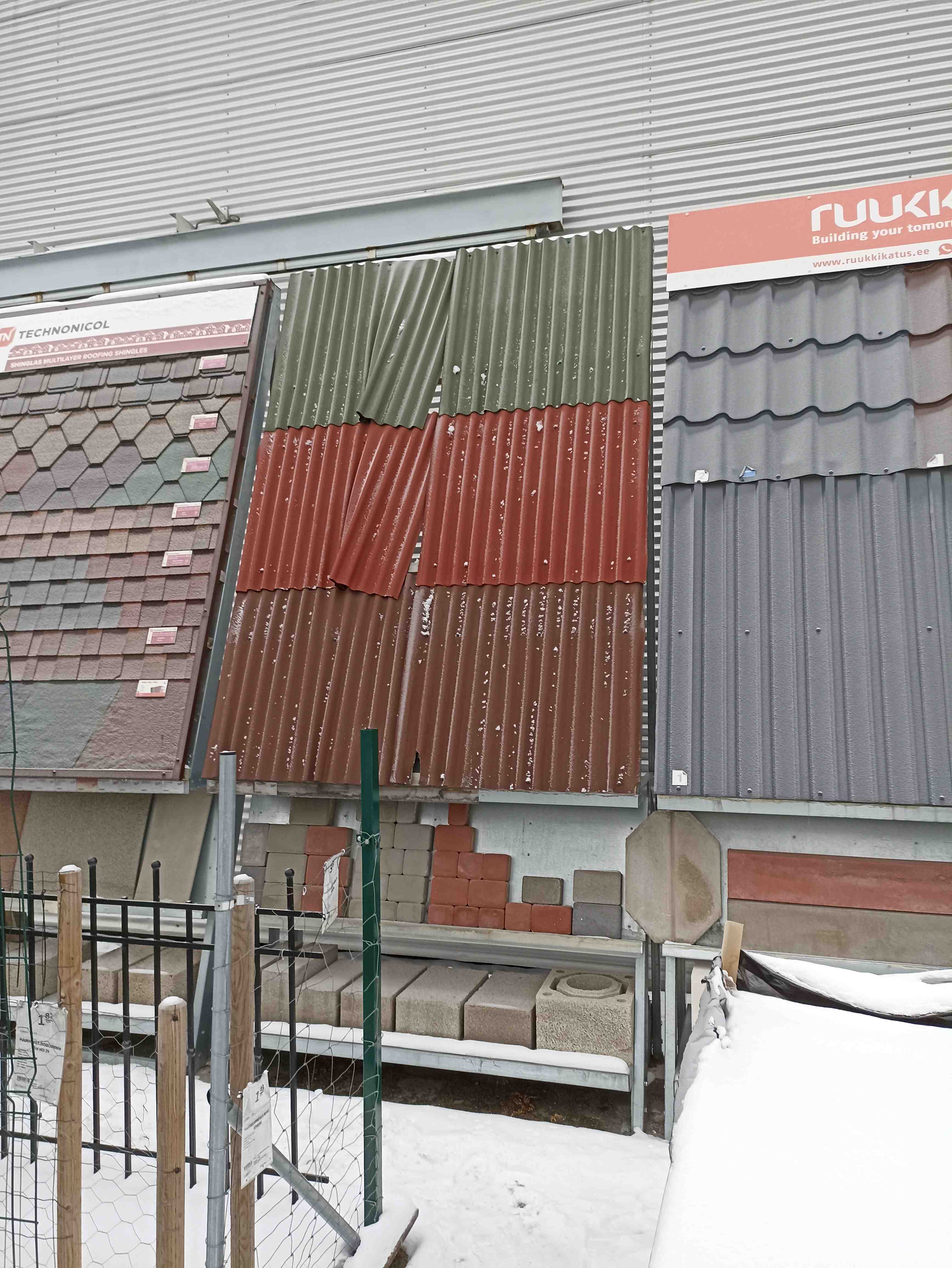

T25 kirjutas: 24 Mai 2025, 00:02 Sama hea oleks see, kui poes on müüa sertifitseeritud katuseplaat, mida tegelikult katusele panna ei tohi.
T25, vaidlen sulle vastu. Selliseid katusele mittevastavaid katuseplaate mitte ainult ei müüda, vaid sellised on isegi reklaamina(minu jaoks antireklaamina) isegi poe sissekäigu ees stendidel. ;) Pilt kah sertifitseeritud katuseplaadist, mida katusele panna ei tohi. Fikseeritud küll aastal 2022, kuid mälu järgi seisab see stend koos sulanud katuseplaatidega siiani Õismäe K-Rautta sissekäigu ees.
Muide, mitte ükski seadus ei keela sellised, sõna otseses mõttes sittasid, katuseplaate paigaldada. ;)
