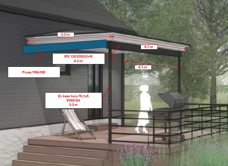

Terassi varikatus mõõtmetega 2.3 m x 6.7 m
Katuse kate on eterniit.
Pealt vaade
Terassi poolne tugi on planeeritud IPE120 S355 6.2 m, mis toetub otstest teras torule 76.1 diameetriga toru sein 5 mm samuti S355. Toru on 3.3 m pikk.
Katuse kaaluks sain 0.8 t, lume koorumst siis 2.3x6.7x1.5= 23 kN.
Kas IPE120 tala toestamiseks on piisavalt tugev või tuleks kasutada suuremat tala/poste?

Krt - mis päev täna on...
Peab jälle kiitma selgelt esitatud küsimuste eest ja piltide lisamise eest!
1. Eterniit ei sobi sellele kaldele
Soovitaks min ühepoolse kaldega välja ja rullmaterjal (sisuliselt pole vaadeldav)
2. Lumekoormus pisut vale ja selliselt koormusi ei esitata
- Seal tekib lumekott
- Lumekoormus ei ole 1,5 kN
3. Terase keskkonnaklass välistingimustes C3
4. IPE 120 pole piisav - pakuks IPE160
3. Postiks soovitaks SHS profiili (ruutristlõikega toru) 80x80x3 - ühtib ka IPE 160 laiusega 82mm
Küsimus: Kuhu toetad postid? Koormus postil ca 21 kN ehk 2,1 tonni
Jõudu!

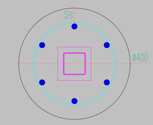

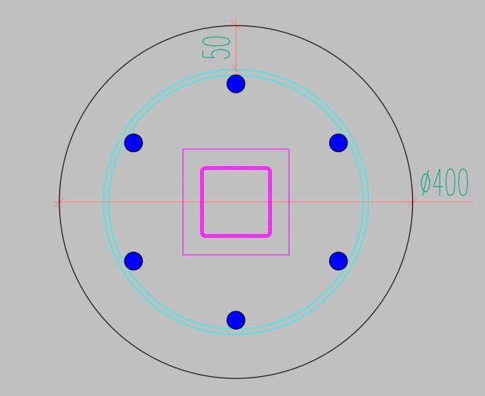

Vastus:
Teadmata täpsemalt - alusliiva rohkem ei koorma kui 200kPa
Kuna kõik käib foorumi teel siis kasutame veel varutegurit 1,1
Min RB posti D oleks 384mm - ümardame 400-ni
Joonis (võtta skeemina)
Märkused:
* Betooon C25/30 - Keskkonnaklass XC2
* Sarrus B500B
* Rangid D6 S150
* Pikisarrus 6xD10
* Teras S355J2
* MUUDATUS: Terasposti alusplaat -120x120x5

Miq1988
Postitusi: 59
Liitunud: 13 Veebr 2022, 18:03
Re: Terassi varikatuse tugitala
Lugemata postitus Postitas Miq1988 »
EH.INS. kirjutas: 25 Mai 2025, 13:01 Vastus:
* Terasposti alusplaat -120x20x5
See peaks 120x120 olema ?

Miq1988 kirjutas: 25 Mai 2025, 23:11
Skeemi järgi küll.

marek356 kirjutas: 25 Mai 2025, 23:13
Skeemi järgi küll.
Jah - teil mõlemal on õigus - seal on "näpukas"

Kas plaat on betoonis sarrustega kinni ja keevitatakse postiga kokku nö paindejäigaks? Loogiline oleks.

kunn24 kirjutas: 25 Mai 2025, 23:29 Kas plaat on betoonis sarrustega kinni ja keevitatakse postiga kokku nö paindejäigaks? Loogiline oleks.
Vbl olen millestki valesti aru saanud - minu mõte oli see, et teraspost valatakse sisse...
Kui sain valesti aru siis palun märku anda - siis see sõlm vajab teist lahendust
Siiski viitaks - lihtsaim (minu arvates) oleks need teraspostid sisse valada
Kui küsida mis pikkuses siis vastuseks oleks min 600mm

Jah, teraspost valatakse sisse.
