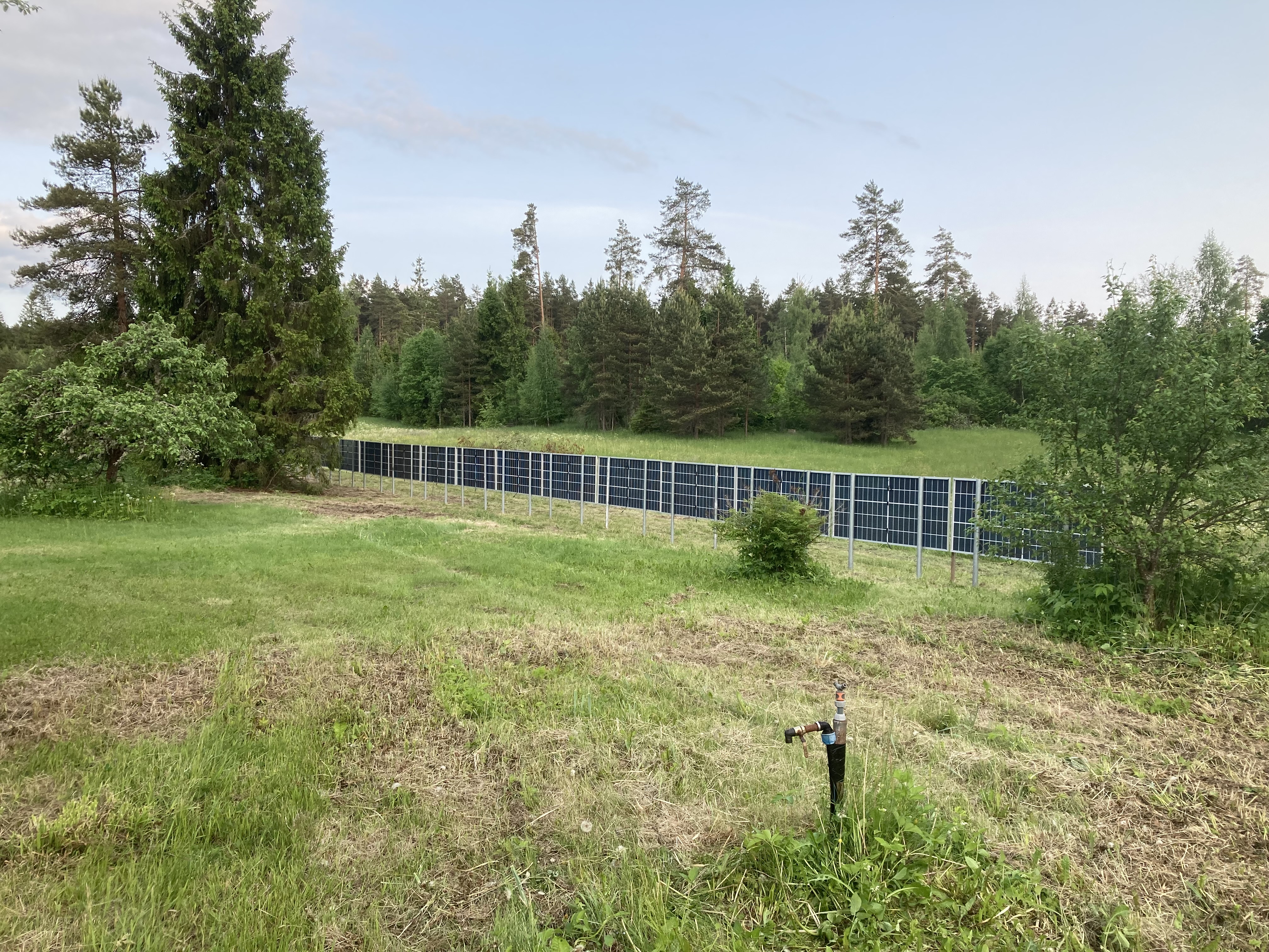

Materjalikulu on kõrge, vastavalt ka hind.
Ma harjutasin kätt (1 tiib valmis). Täpsusnõuetele väga rõhku ei pannud ja kohatine moreen hakkas puuri ära vedama. Poste ei betoneerinud, poiss susis tömbi kangi ja veega täitepinnase postide ümber tihedaks. Torudeks on lammutatud tuletõrjevee torustik (60, 76, lõikasin pikkusega 2300, 700- 800 läks masse).

Tootja nõue (antud juhul: tuule-) koormuse jaotamiseks. Tootja on kinnituskohad määranud, profiilis on tagapool M8 poltide jaoks augud. Postidel on õigetesse kohtadesse lõigatud keermed ja keeratud sisse 20 mm pikad tikkpoldid koos keermeliimiga. Paneel kinnitub sinna otsa, lisaks kraega stoperduv mutter.
Kui kinnitada otstest, võivad paneeli profiilid läbi painduda. Eespool on tuulekoormuse arutlus, ma üle ei tahaks hakata kirjutama. Kinnituse üle pole mõtet hetkel jaurata, nii on tehtud ja kui elektriliselt saab asja töösse, siis nii ka jääb. Edasi vaatab, kas sellisel lahendusel on tootmise osas mõtet. Kui ei, demonteerida on lihtne.

Torudele pean muretsema plastist korgid, 60,3 ja 76 mm torudele metall24 pakkus. Toru tampisin augus korduvalt, et jääks kandma, vajadusel täitsin ja tampisin uuesti. Kõrguse sättimiseks tuli mõnele kuvaldaga ka pähe lajatada. Kui tald all, siis see vist välistatud? Hetkel vajadust ei näinud. Paneeli vertikaalkoormus postile ka suht olematu (ca 200 N). Pinnaseks liiv/ moreen.

Panin kõik siia kokku. Ma pole kunagi varem aiaehituseks ehitusluba võtnud. See kord tuli seda teha. Energiaaed, nimetusega elektritootmisrajatis kuni 100 kW.
Täna sai see tara kasustusloa, pilt: Tootmise 1 kõveraid: Pilt varjudemängust hommikul ja võimsus kaughalduse paneelil: Õhtul: Juulis toodetud elektrienergia börsihinnaga 1 903.183 kWh 2.404 s/kWh 45.753 €. Siit on juba maha arvestatud elektriostja marginaal 0,8 s/kWh.

Maja pole seal eriti elatav ehk HETKEL pea 100% ekspordiprojekt, kuid kõik on võimalik. Inverter on HW võrguinverter 15KTL-M2. Algselt olid 2 tk 10KTL-M1, kuid neil sisendid olid lahjad, kaskaadi juhtimine ei toiminud korralikult ja inverterid kuumenesid liigselt. Tuli panna turgu, õnneks osteti kiirelt ja 200 kallimat ära. Kui tõesti akude peale minna, tuleb kindlalt HW-st loobuda selle akude ülikõrge hinna tõttu.

Väljaspool varju tekitavaid objekte ei paista eriti olema aga need on kahepoolsed paneelid ja seespool justkui on varjutekitajaid - kas need mõjutavad kogu stringi tootlust? Kas ei hakka tahtma optimeerijaid?

Tootlust näed, kui hóolega vaatad kaughaldust, PV3 on hommikupoolne, PV1 on õhtupoolne. Optimeerijaid ei saa panna, kuna HW ei tee neid kuni 17 A vooluga (antud paneelid on suure voolu ja madalama pingega Trina 545 W). 20 paneeli annavad tühijooksul 710 V, MPP koormuse all ca 600 V. Ja HW asju pole mõtet sinna täiendavalt toppida ülalnimetatud teema tõttu (kui lisada akud). Seespoolse külje varjude teemat ma ei oska kommeneteerida, kuna võrdlust ja kogemust pole. Bifacial paneelid tulid poolkogemata soodsalt kätte, alguses taotlust nende järgi polnud.
