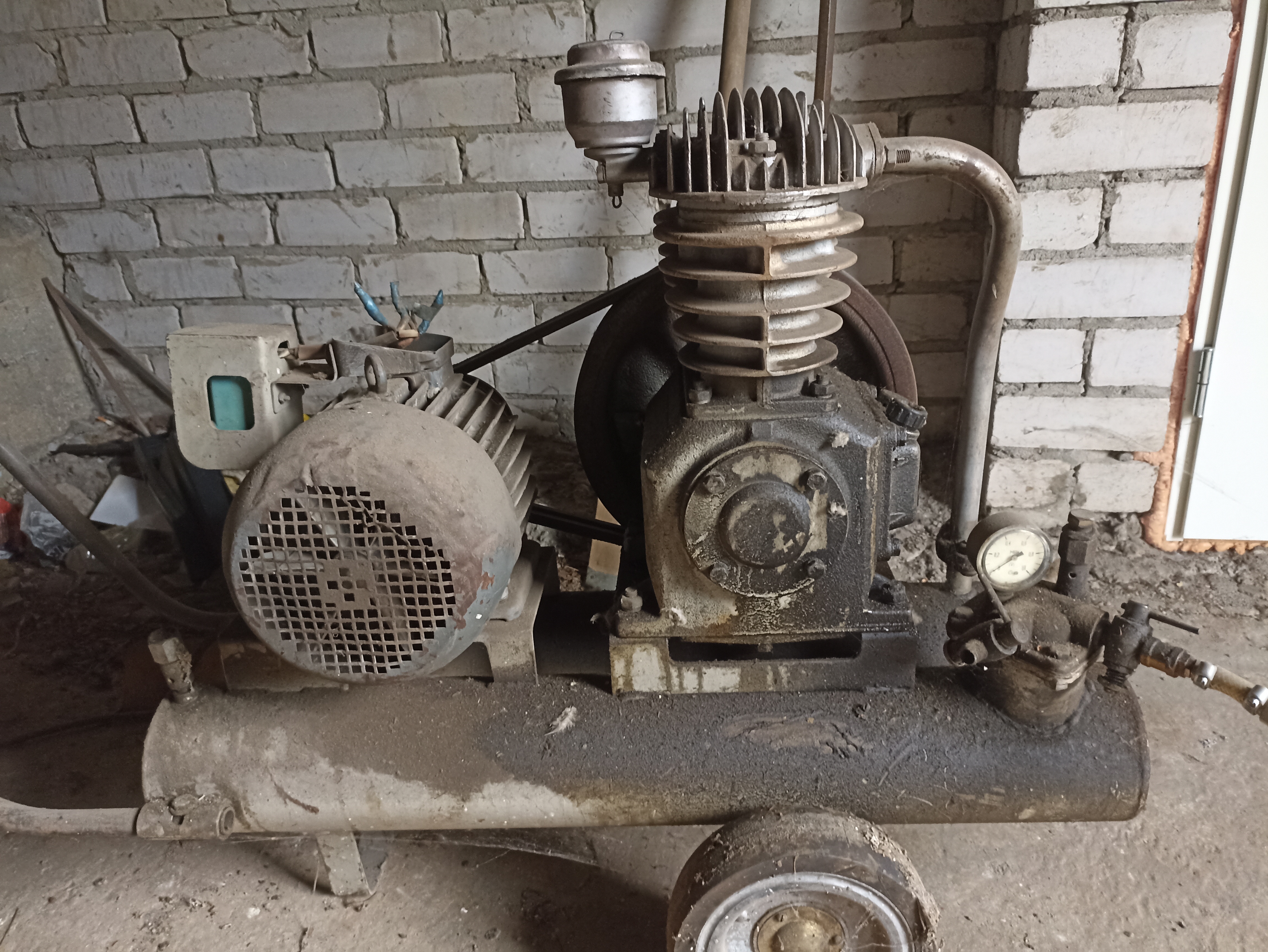

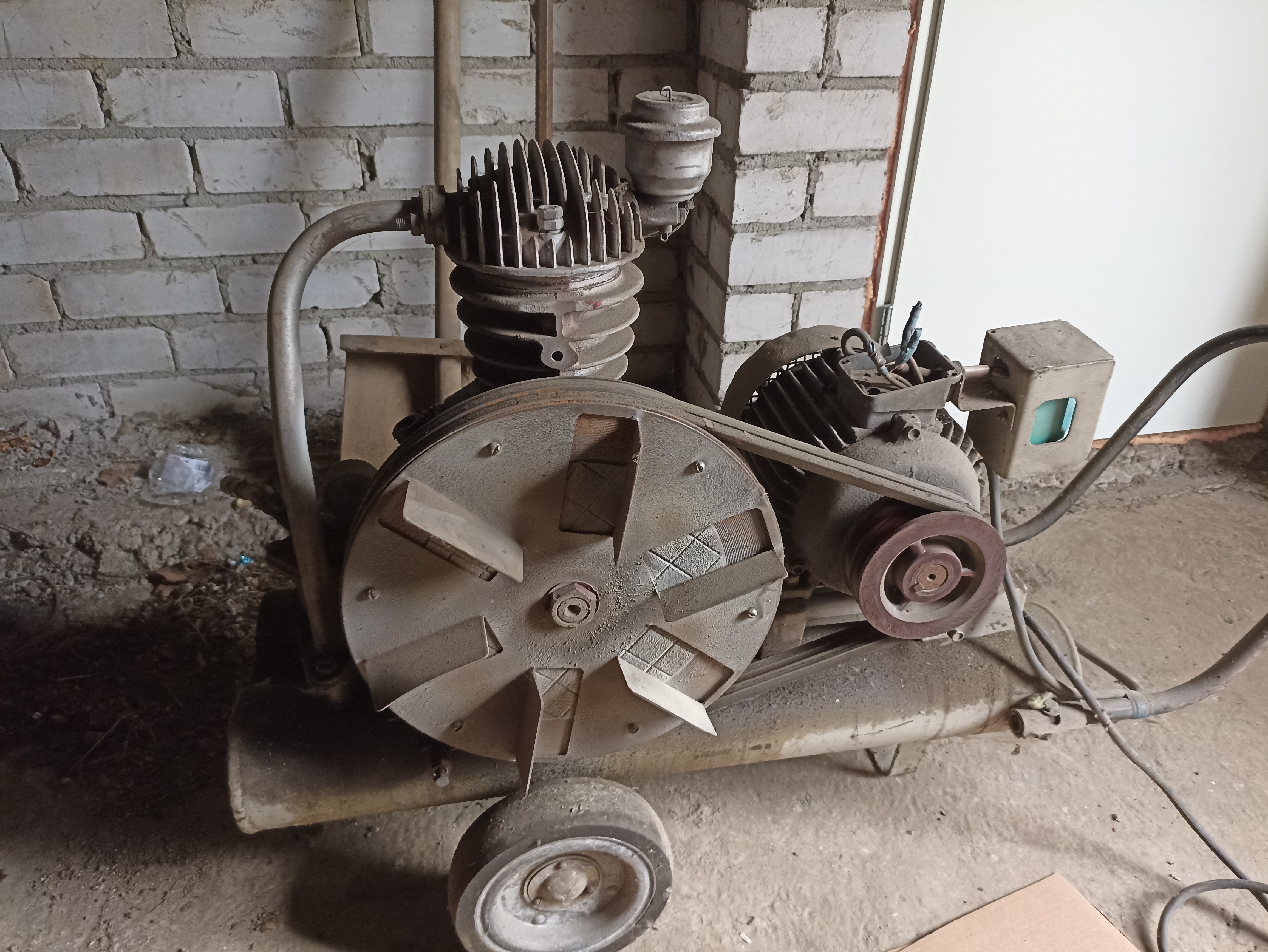

Teema olemas, aga jätkaks enda murega(?). Mulle anti vaba voli teha selle veneaegse kompressoriga mida ise tahan. Kompressor teadja jutu järgi töökorras. Otsustasin siis asendustegevuse korras selle isendi puhtaks teha ja uuendada ja viia maale. Seni olen vajadusel maale tassinud oma 20l paagiga kompressorit. Uuriks teadjamatelt veidi selle isendi kohta. Vaatasin neid silte, aga kogu infot ei leidnud. Mootori andmesilt ikka väga kulunud, kuid teadja ütles selle olevat 3kW-se. On teine 3F ja toitekaabli koos uue lülitiga vahetan kindlasti välja.
Mis aga võiks olla isendi tootlikkus l/min? Kui palju on isendi rõhk paakides? Kas lülitab ennast ise välja kui paagi rõhk näiteks 10bar? Mingeid juhtmeid mootori automaatseks välja lülitamiseks ma ei tuvastanud.
Korrastamiseks lammutan ta algosadeks, kuid nii vähe kui võimalik. Silindreid tundub olevat kaks ja all õlipaak. Õli kavatsen välja vahetada, aga mis marki peaks olema uus õli?
Õhuvõtu kopsiku teen uue, et oleks vaiksem. Juba oli palju kasu kasutaja ifffff poolt antud märksõnast "compressor intake silencer". Aitäh, iffff!
Järgmised mured on isendi õhujaotusega. Olgu, kraanid vahetan välja ja paigaldan uued kiirliitmikud nagunii, aga mis numbreid näitab manomeeter? On teised komakohtadega. Vahetan välja paremaks arusaamiseks? Kas õhujaotuse karbi juures, manomeetri kõrval ja paagi teises otsas on mingid avariiklapid? Välja vahetada?
Kas üleüldse on mõtet selle isendiga edasi tegeleda? Panen kolm pilti ka isendist.

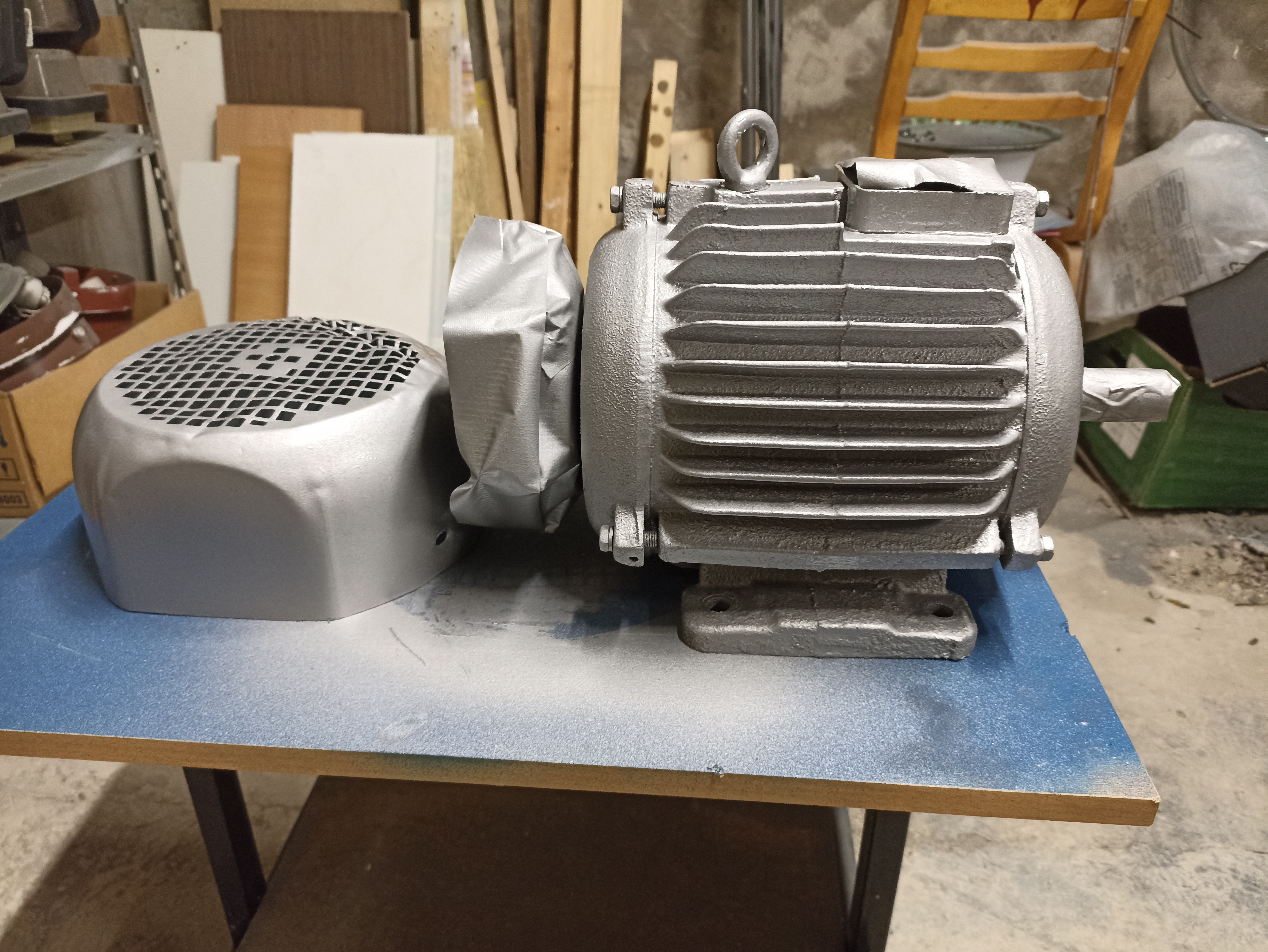

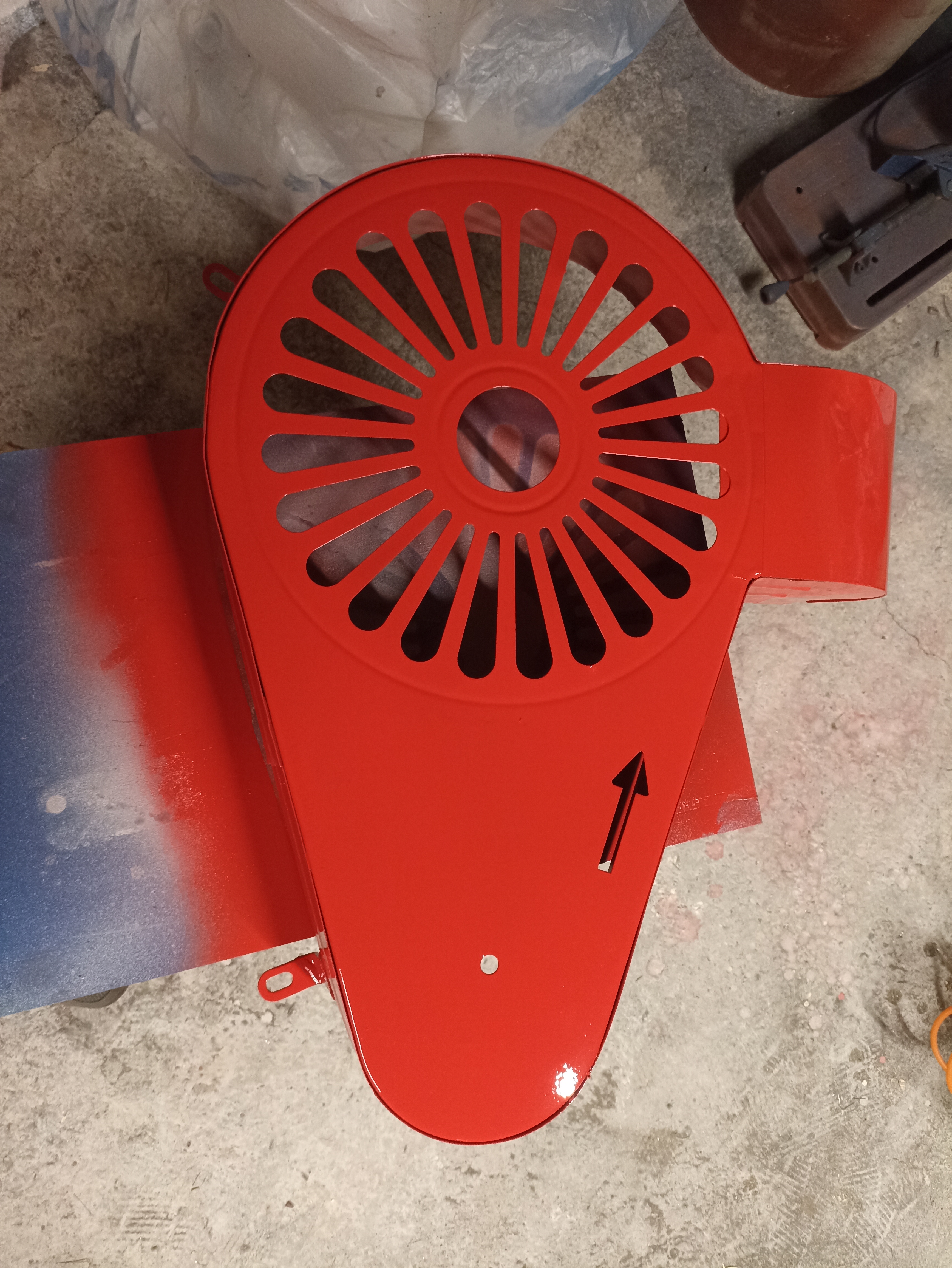

Olen jõudnud Walter2 esimese viite 3 leheküljele ja üha enam mulle tundub, et asi ei olegi nii lootusetu nagu ping on esialgu kirjeldanud. ;)
Täna võtsin pealt maha mootori ja rihmakaitsme, tegin puhtaks ja värvisin ära.

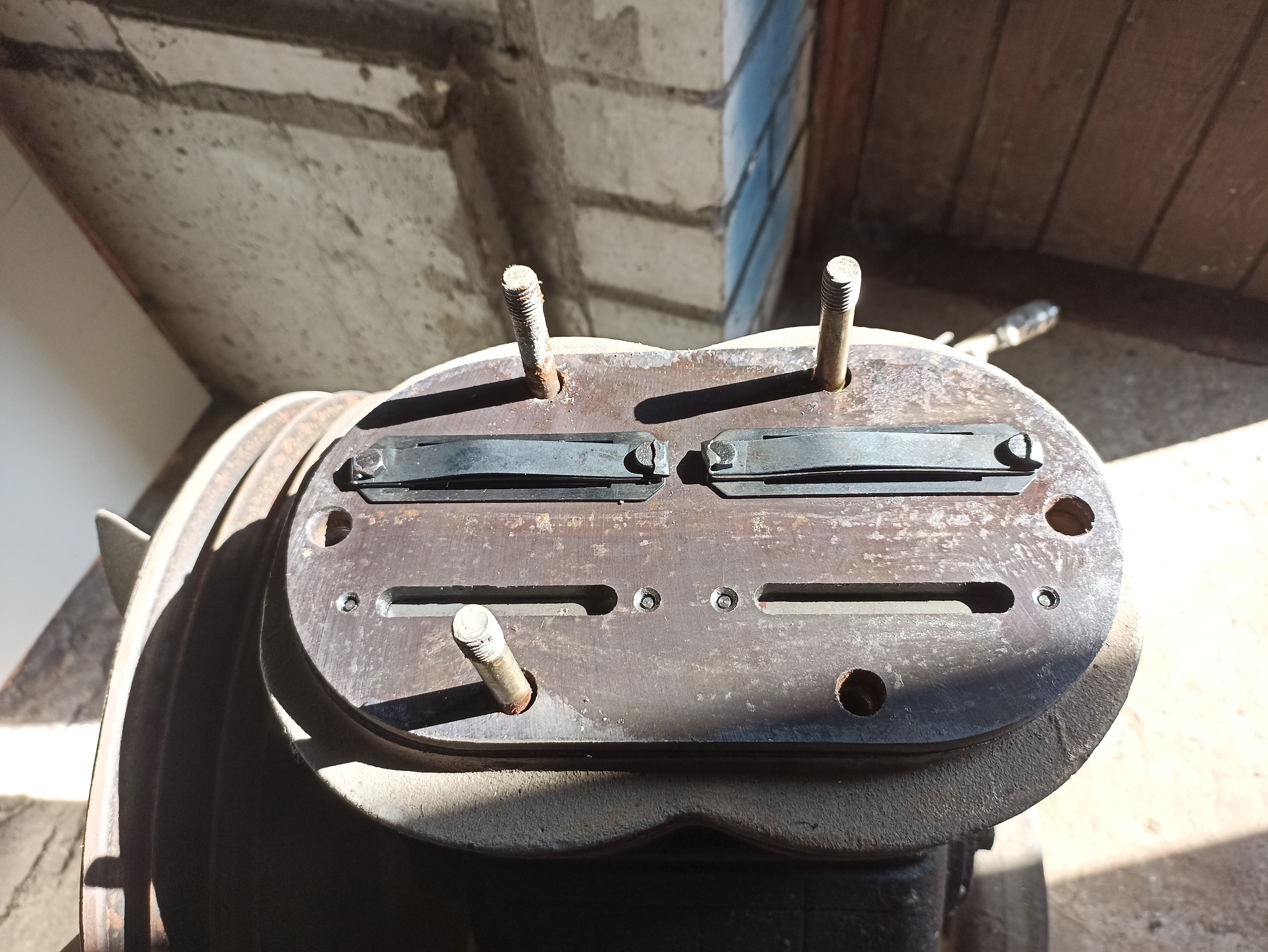

Võtsin silindrilt kaane maha ja hämmastavalt korralikud olid klapid, vähemalt enda arvates ja silindrites ka ei olnud mittemingisuguseid kriipse-kraapse. Natuke teevad muret silindri kaant kinni hoidvad poldid, milledest mõni oli veidi roostene. Poldid on nn osakeermega, kus otstes on keermed, keskel ilma ja ühes otsas keeret ca 10mm ja teises otsas 25-30mm. Hea meelega paneks uued poldid, aga ei tea, kas leian täpselt samasuguseid. Kas võin uuteks kasutada samuti osakeermega polte, kuid milledel on keere ainult ühes otsas? Eks enne ikka mõõdaks ära ka silindris oleva keermestatud augu sügavuse, et teaks õige pikkusega osta.
Pilt kah klapikaanest.

Urmas kirjutas: 07 Juul 2025, 17:29 Kas võin uuteks kasutada samuti osakeermega polte, kuid milledel on keere ainult ühes otsas? Eks enne ikka mõõdaks ära ka silindris oleva keermestatud augu sügavuse, et teaks õige pikkusega osta.
Ei soovita, mina jätaks vanad poldid. Pilt on väga hea, vaatasin veel suurendusega neid polte, pole asi nii hull ühti.
Muidugi, kui õnnestub leida neid polte, siis vahetaks välja, aga neid leida, ma kahtlen.

Urmas kirjutas: 07 Juul 2025, 17:29 ... Poldid on nn osakeermega, kus otstes on keermed, keskel ilma ja ühes otsas keeret ca 10mm ja teises otsas 25-30mm.
Kas võin uuteks kasutada samuti osakeermega polte, kuid milledel on keere ainult ühes otsas? ...
Need tikkpoldid on vist kummagil otsal erineva keermega, et pingutamisel ei rikuks alumiinis olevaid keermeid?
Et pingutamisel polt ei keerleks alumiinis, vaid et pingutus toimuks ainult mutri pööramisega.

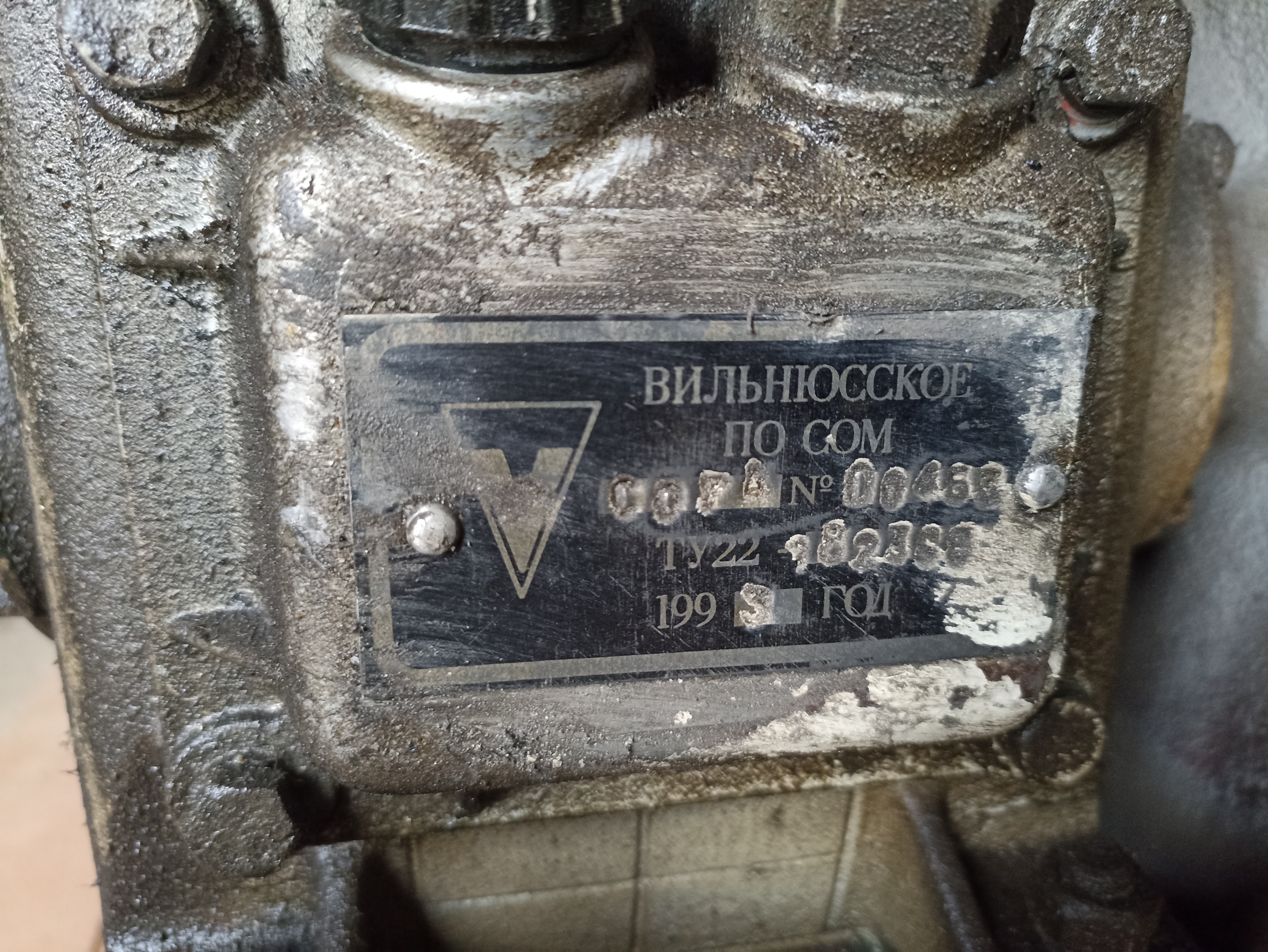

Ahjaa, suutsin veel tuvastada kulunud andmesildi pealt, et mootor on siiski 4kW.
