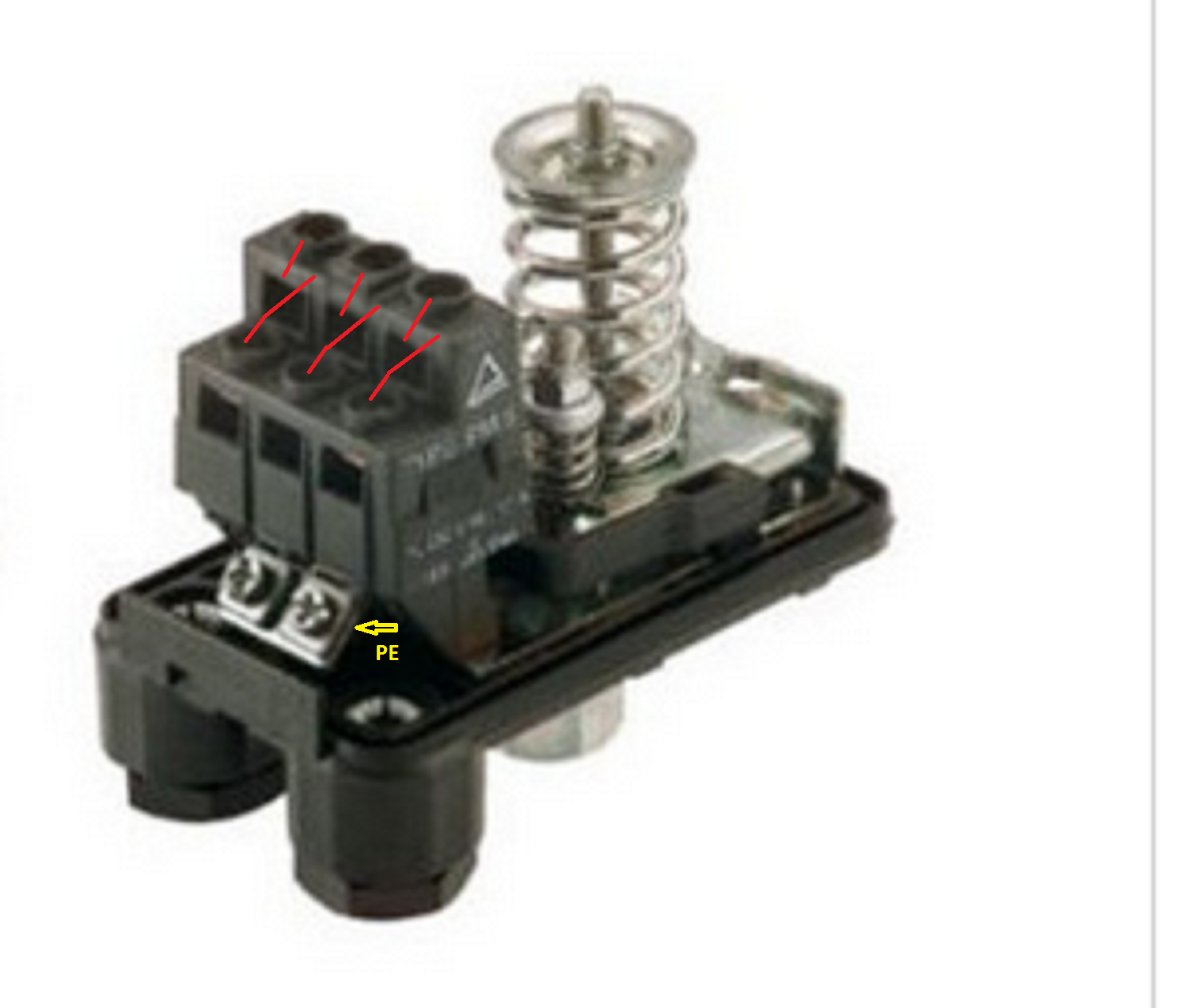

Ega ei leia jah - kuna see on nii lihtne. Võta relee kaas maha ja seal on klemmidel märgid peal - L, N ja maandus. Üks rida on toide ja teine pumbale. Või mine lähimasse ehituspoodi kus releed riiulil reas, võta mõne pakend lahti ja seal on ühendusskeem tavaliselt sees, tee pilti.

Maanduse ehk kaitsejuhiga asju ei tohiks mingil juhul ühendada inimene, kes ei suuda taibata, kuidas nähtavate klemmidega lülitit ühendada. Kui selle juures eksida, võib tagajärg (eriti niiskes, kus pump) olla lõplik.
Lisaks, tänapäeval on kõikidel telefonid- kui taiplikkus 0, võinuks ju teha pildi. Kuid nüüd ma ütlen resoluutselt: telli elektrik.
Üldharimise mõttes ma pistan netist leitud 3-f relee pildi, 1-f puhul on kasutusel 2 kontakti- sinised juhtmed läbi 1 kontakti ja pruunid läbi teise, järjekord ei oma tähtsust. Kolla-roheline läheb kollase ja PE-ga märgitud klemmide külge. PE-juhi katkematus tuleb alates pistikust kuni seadmeni ära mõõta, takistus koos testri juhtmetega alla 2 Ohm-i.
