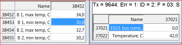

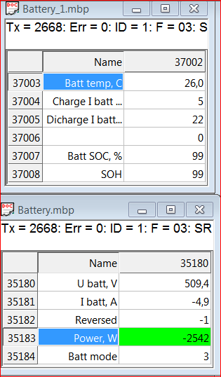

Veel kord, eeldus intensiivsest soojenemisest korras LFP puhul on vale. Antud paigalduskoht ei ole ka suur ruum (ca 10 m3) ja hetkel on suvi. Sellega seoses ka muu jutt mõttetu. Et jauramist kontrolli all hoida, lisan hetke pildi eelnevalt mainitud T17 haldusest. Aku sai vahetult enne ekraanitõmmist laetud, nüüd on ca 2500 W laadimise lõpp. Sinistega tähistatu juures on temperatuur ja võimsus.
LFP T17 täna.PNG (21.43 KiB) Vaadatud 6146 korda
Samas näiteks HW akumoodul (LFP akud) soojeneb ja päris korralikult. Kuid põhjuseks ei ole aku ise, vaid mitmeastmeline pingemuundus. 1. on igas akupakis muundur 50 V> 400 V ja lõpuks on akupaki peal veel BMS koos muundiga. Akude muundid oma heitsoojusega soojendavad ka akupakki ennast, kuna ühises Al- korpuses. Kuid selline akuehitus pole reegel, vaid HW enda väidetavalt ülikaval vaimusünnitis.
Lisatud pildil HW 2x5 kWh akuploki temperatuurid ja muundi temp. Aku ka just laadimise lõpetanud. Täisvõimusega tühjendamise lõpus tõuseb muundi (pildil ESU1) temperatuur kuni 60 C-ni.
