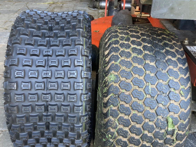

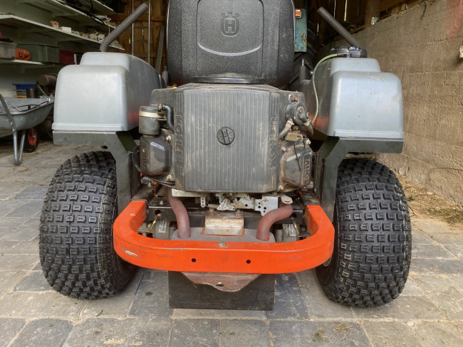

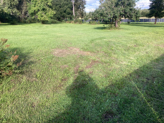

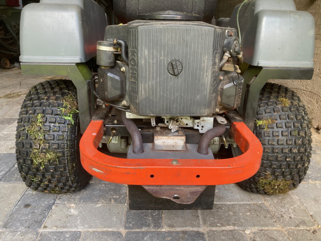

Katsetasin ja üllatuseks see rehv oli keskelt kumer ehk sellist ma üldse ei soovita. Normaalrõhul 1 bar tõmbas ratta ringi ja kui enne tegi vaid murule juti, siis sellega kraapis läbi muru vao. Lasin rõhu madalamaks nagu mul üldiselt kombeks, 0,4 bar juurde, siis võis juti tegemise osas lugeda talutavaks ja manööverdas veidi paremini kui enne rehvide vahetust. Sellise rõhuga sisekummi kasutada ei saa, kuna velg võib rehvis pöörduda ja siis rebib ventiilikoha katki. Igaks juhuks tilgutasin montaažil veljele kummiliimi nagu mul varasema kogemusega ülimadala rõhuga rehvide kasutamisel kombeks. Lühidalt, tagasi muutma ei hakka, kuid see rehv pole sinna hea valik. Samas masina edasivedamise osas on muster ikka hoopis teine, originaalrehv on sellega võrreldes slikk (arvestades ka mustrivahede ummistumist). Võib olla rohkem abiks kohas, kus originaalrehviga masin oleks kinni jäänud.
