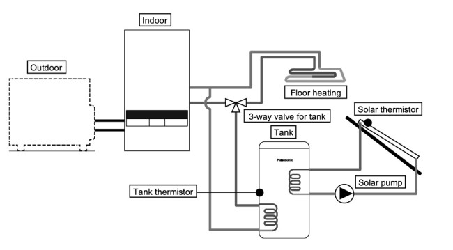

Coolhouse
Postitusi: 1085
Liitunud: 12 Sept 2008, 14:19
On tänatud: 32 korda
Re: Õ/V pumba ühendused akupaagi ja tarbevee boileriga
rye kirjutas: 28 Mai 2025, 06:33 Igaks juhuks küsin kontrollküsimuse kahe viimase postituse peale.
Me räägime erinevate temperatuuridega vee tootmisest kordamööda, mitte samaegselt, eksju?
Skeem on lisatud postitusse. See pole nii et vahepeal köetakse radiaatoreid ja vahepeal mitte.
Radiaatorites ringleb pidevalt soe vesi. Siis see vesi ei pea olema nii kuum.
Energiat kannab edasi veevoog.
Esimene ring on soojuspumbast puhverpaagini. Teine ringluspump lööb radiaatoritesse ja kolmas põrandasse.
(Kui soov on konkreetsel juhul 15 kW soojusvõimsust välisõhul -15C ja väljuva küttevee temperatuuril 35C??? 55C ? siis on soojuspumbast väljuv toru suurusjärgus 32 mm ja masin ise mehe kõrgune. Seda veeringlust ei saa suruda soojuspumbast otse läbi radiaatorite. Kuid 15 kW -15 C ja 200 m2 maja siis see maja eriti sooja ei pea või on võimsusega liialdatud.)

Kuna talv läheneb siis äratan teema üles.
Plaan osta Panasonic 12kW R32 Split mudel. R32 split kuna ei taha tegeleda õues vee külmumise muredega kui parajasti ei küta (elekter kallis) ja ei viitsi jurada antifriisiga.
Valitud pumba service manual on näiteks siin:
https://www.lämpöpumppuhuolto.com/image ... rja-en.pdf
Ühenduse plaaniks selliselt, et soojuspump kütab 3T klapiga kordamööda 60 (DHW) ja 35 kraadist vett
60 kraadises ringis kasutaks kahe spiraaliga tarbevee boilerit, boileris endas oleks joogivesi.
Nii nagu alloleval pildil (service manual lk 102), kuid päikesepaneeli asemel oleks teise korruse radikate ring, mida köetakse siis 60 kraadisest tarbeveest saadud soojaga.
Boiler võiks olla suurem, umbes 300l, et kohe maha ei jahtuks, kuid mitte liiga suur, kuna suvel liiga suurt kogust tarbevett soojas hoida ka ei tahaks.
Soojuspump võimaldab seadistada timereid ja kraade nii DHW kui ka põranda ringidele. Tsiteerides netmasterit - pump arvab, et sooja vett kulub lihtsalt jube palju.
Ennetavalt Kalvisele, et radikate ja põranda jadaühendus ei sobi mulle seetõttu, et üles radikatesse läheb liiga peenike toru ja põrandakütte kollektorit sellega jadasse panna ei saa.
Kiitke palun heaks või laitke maha.
Miks sellist lahendust ühegi soojuspumba manualis ei ole? Igal pool on segusõlmega = kõrge temp, alati kehva COP.
Postitusi: 13770
On tänanud: 424 korda
On tänatud: 460 korda
II korrusele paar radikat juurde ei kannata panna? Mu idee sellest, et nähtud ja uuritud/küsitud ja seletatud, et lisaradika ülesanne põrandas lisaks põrandaküttele on pikast ja kõrgest aknast tuleva külma kompenseerimiseks. Olid põrandasse süvistatud madalad radikad.
rye
Postitusi: 471
Liitunud: 15 Juul 2019, 22:54
On tänanud: 15 korda
On tänatud: 7 korda
ei kannata radikaid juurde panna

Tekkis küsimus, et kas võiks äkki ülal joonisel tarbevee boileris teise spiraali ära jäta ja tarbevee otse läbi radikate lasta?
Radikad panen nagunii uued ja soojusvahetus paraneks.
Kas on mingi põhjus miks ei võiks läbi uute radikate käinud vette juua?
