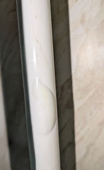

Re: Pe-Al-Pe tarbeveeks?
Paistes (vesi kihtide vahel) kuuma vee toru kortermajas, pärast torustiku vahetust.
Kui mõni veel ei ole näinud sellist asja:
