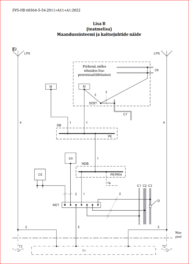

Lisan tüüpmaandusskeemi, kus on LPÜ-ga (joonisel üleval) VAID SISENEVAD METALLTORUD (ka kanalisatsioon võib minna selle alla) ja seda ka vaid 7-701 alusel ehk vannitoad ja duššid. Veemõõtja tavaliselt vannitoas ei asu. Kui asub, siis ka 7-701 jutt. Täpsemalt on kõrvaliste juhtivate osade LPÜ-ga ühendamine kirjutatud lahti hoopis 7-702 Ujumisbasseinid ja purskkaevud ja ka seal on paljud metallosad jäetud "õhku" ja seda ka tsoonides 0 ja 1.

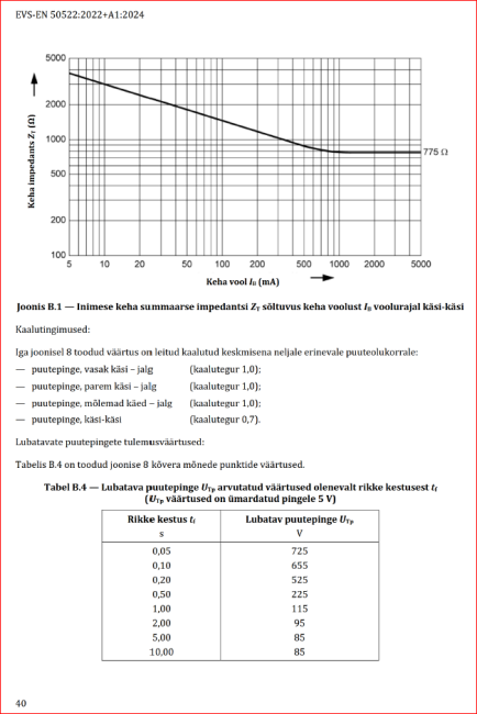

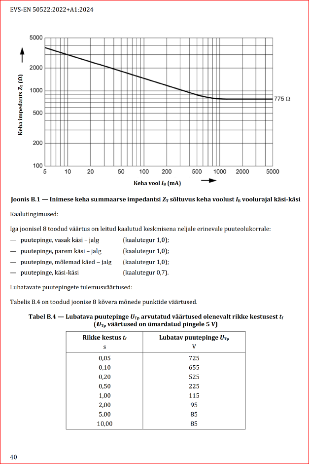

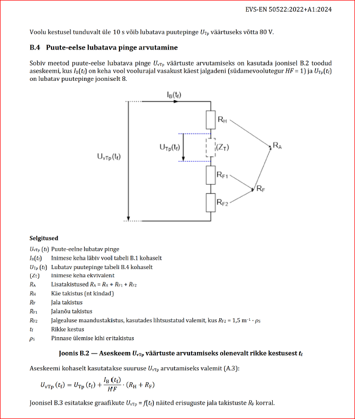

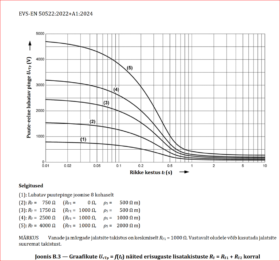

2. Puuteeelne- ja puutepinged:

Eeldused:
1. Kaitsejuht on boileril lahti või ühendamata jäetud
2. Boileri küttekeha on rikke tõttu pingestanud boileri metallkesta
3. Boileri ja veemõõtja konsooli vahel on plasttoru, nt DN20, pikkusega näiteks 1m
4. Konsoolist kusagile maja trassi suunduv veetoru on isoleeritud st plastist, torulõigu kaugus kuni metallist ja potentsiaaliühtlustusega ühendatud torustikulõiguni on 10 m ja enam
5. Isoleeritud (plastist) torustikus kasutusel olevad sulgekraanid on metallist korpusega
6. Vee-ettevõtjalt laekuva joogivee erijuhtivus on ca 500mikroS/cm
7. Veemõõtjat vahetav torumees puutub ühe palja käega veemõõtjat ja/või konsooli, teise käega aga toetab mingi tegelikult maandatud metalltarindi või toru vastu.
8. Veemõõtja konsool on potentsiaaliühtlustusega ühendamata.
Tulemus:
1. Torumees saab korraliku siraka, surma siiski ei saa
2. Saadava siraka voolutugevus on ca 4mA, mis on väga valus ja kindlasti korralikult ehmatav. Piisav, et torumees vandesõnade saatel uttu tõmbaks.
Kui konsool oleks olnud maandatud, jäänuks torumehele siraka näol ehmatusüllatus ära. Vastus: konsooli maandamine lahendab.
Viimati muutis juhtmepunt, 05 Sept 2025, 15:37, muudetud 6 korda kokku.

Antud lahenduses, kus 1 asi on maandatud ja teine mitte ning 1-l on korpus pinge all on tulemus hullem, kui maandamata. Tõsi, lisaPÜ seda tõenäosust vähendab (põranda suhtes ei muuda midagi), kuid kui boileril 1 juhe lahti (seega paigaldis korrast ära), siis miski ei garanteeri, et ka LPÜ oleks korras.
Lisaks, veemõõtjat vahetav isik on kindlasti ohtudest informeeritud (seega ohuteadlik) ja tal tungivalt soovitatud kasutada mingeidki kaitsevahendeid, parem variant kummikindaid ja mitte seda protseduuri sooritades käia samaaegselt käperdamas kõrvalisi seadmeid. Kas kindad omavad serti, ei omagi niiväga tähtust. Ma olen näinud veemõõtja vahetajat, kellel on taskus tavaline pingeindikaator ja enne käte külgepanekut on sellega veemõõtja üle käinud.
Seega su viimase lausega ma ei nõustu ja see abinõu pole kohane, kui on mujal meetmed rakendamata või paigaldis pole korras.
Lisaks ma olen isiklikult näinud, et veetrassi signaaljuhe on keeratud konsooli külge (see on tavaliselt kollaroheline, kuigi ei peaks seda olema), aga muid juhtmeid ei ole ühendatud. Paigaldise mõõtjad tavaliselt ironiseerivad selle pulli üle ja neil on küsimused stiilis:
-kas peavad igat ventiili hakkama mõõtma,
-kas igat segistit, mis plasttorudega ühenduses, mõõtma,
-ja kirss tordile, kas uksehinged ja käepidemed tuleb üle mõõta?

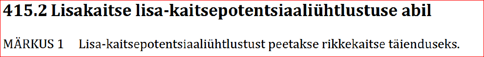

Tuletame siis veel kord meelde, te LPÜ on LISAkaitsemeede koos rikkevoolukaitsega.

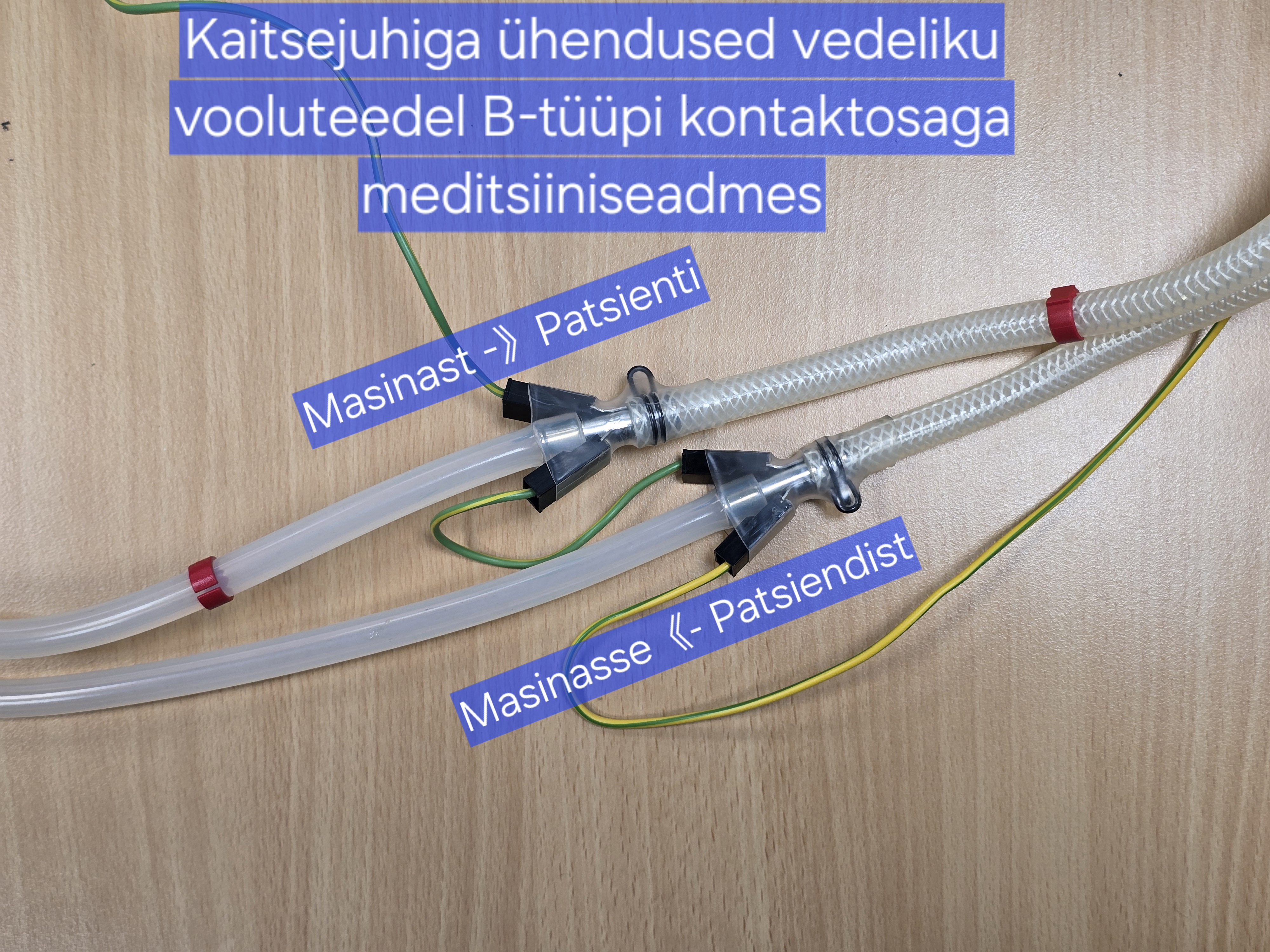

Vana probleem, aga lihtsalt uues kaasaegses kuues. Terastoru ei ole ainus, mis elektrit juhib. Nagu eespool mõned osalejad õigesti märkisid, on ka joogivesi (terasega võrreldes mitteküll nii hea) elektrijuht ning sealtkaudu saab siiski ühtteist surakat teatud maani liikuda. Ma mõistan täiesti nende veeettevõtjate veemõõtja/konsooli PÜ-ga ühendamise nõuet, kindlustamaks oma töötajate turvatunne kasvõi nt seinataguses naaberkorteris möllavate elektrikuliibinite vastu.
Sama teema (vedelikuteed pidi liikuda võiva elektri rajalt maha võtmise teostuslahendus) meditsiiniseadmete valdkonnast. Nõuded muidugi karmimad, aga probleem millega tegeletakse on sisult sama. Luuakse kontrollpost kus kõik pätid saavad maha võetud.
Med seadme isoleermaterjalist torustike ühendamine kaitsejuhiga

Soovitad küll toredaid asju valdkonda, kus selliseid ei ole vaja kasutada. Meditsiiniseadmete tegemine on hoopis teiste reeglite järgi. Pilt on ilus, aga üleminekutakistused jms? Kui sisse tuleks 230V pingega vesi, kas lahendab probleemi? Näiteks dussiruumi tsooni 0 on vaja ta max 12 V alla.
Aga tulles teemaossa, siis kui juhid pinge all oleva vee maandatud veemõõtja konsooli ja tuleb tehnik ning haarab käega maandatud konsoolist ja teine on kontaktis pingestatud veega- siis kas sina vastutad isiklikult tagajärje eest? Kas tõesti arvad, et vee üleminekutakistus konsooli metalldetailide (tavaliselt kaetud mingi oksiidikihiga lisaks) juures on selline, et tagaks vee pinge allasaamise samasse, 12 V suurujärku ja oled nõus lahendusele alla kirjutama? Ehk sinu eelduste järgi, mida sa vapralt soovitad, on see kõige ohtlikum lahendus üldse. Järgmine oleks maandamata konsool ja pinge all sisenev vesi.
Eespool panin eelduse, LPÜ puhul tuleb rike katkestada RVK-ga, sinu eeldus on, et vesi on pidevalt pinge all. Rohkem ma ei viitsi seda jama jätkata ja sina ka, palun ära topi siia täiesti ebakohaseid lahendusi mis on näivalt õiged.

kunn24 kirjutas: 08 Sept 2025, 15:12 Kas sinu väide on, veemõtja konsooli lyhike metallist torujupp alanab kindlalt vee pinge alla 12V?
Ei, minu ainus väide on, et PÜ-ga ühendatud konsooli/veemõõtja pinge maa suhtes on 0V ja see on just see, mida veemõõtjat vahetavale tehnikule turvatundeks vaja on.
Sa saad ise arvutuskäike oma 12V (mitte küll asjasse mittepuutuvale) teemale välja pakkuda.
Viimati muutis juhtmepunt, 08 Sept 2025, 15:41, muudetud 1 kord kokku.
Postitusi: 4933
On tänanud: 54 korda
On tänatud: 171 korda
Re: veemõõtja maandamine, kas vajalik?
Ma oma arutluskäigud panin ja väidan veel kord, kui rikkis, vett pingestav boiler võib pidevalt olla võrgus, siis see lahendus on veemõõtja vahetaja jaoks ohtlikum. Rohkem ei näe mõtet seda juttu jätkata.
