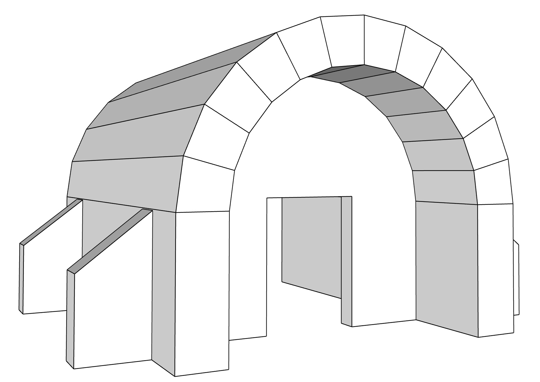

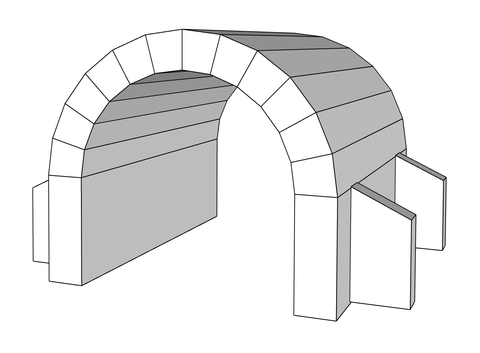

Või siis eelnevalt eemaldada pinnas vaid osaliselt ja ehitada väljapoole toeks kontraforsid.
Näide:

vuuk kirjutas: 31 Aug 2025, 17:04 Või siis eelnevalt eemaldada pinnas vaid osaliselt ja ehitada väljapoole toeks kontraforsid.
Näide:
Jääb inetu võitu. Kas sa julgeks sissepoole toetavaid ristseinu juurde teha?

Lükkab ikka väljapoole mitte sissepoole
