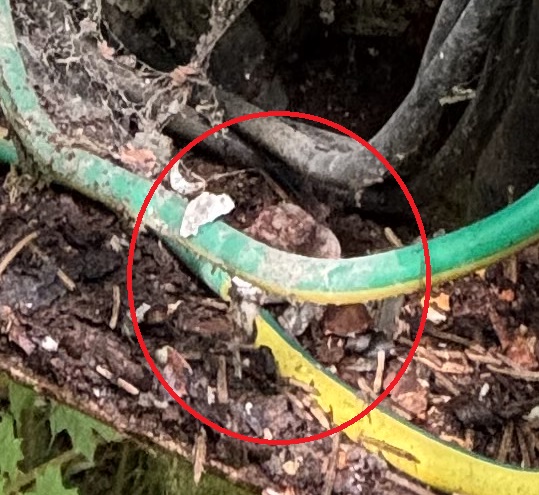

Palun jutt teha arusaadavaks. Esmajoones palun viia lahku ELV vastus ja Teie nurinad. Ja kus on piiritlus, see on Teil näha, kui logite ELV veebi sisse ja vaatate antud tarbimiskoha infot. Kui aru ei saa, tehke koopia ja kleepige siia.

kunn24 kirjutas: 04 Sept 2025, 20:58 Palun jutt teha arusaadavaks. Esmajoones palun viia lahku ELV vastus ja Teie nurinad. Ja kus on piiritlus, see on Teil näha, kui logite ELV veebi sisse ja vaatate antud tarbimiskoha infot. Kui aru ei saa, tehke koopia ja kleepige siia.
Jah, vaatasin ka elv lehele, seal on märgitud posti otsas tõesti. Nüüd edasi ma küsiks, et kuidas selline lahendus on läbi läinud, kui maja juures arvestile tuleb nende mees plomme panema ja kontrollima, et miks see kapp postile ühendusena alles on jäetud, mitte otse kaabel majani?

Kui jutt käib sellest kilbist,
mis on tarbija liinil ja tarbija omandis, siis selle korrastamine ongi tarbija oma mure.
Kui selle pildi lehvitamisega palju võrguettevõtet ärritada, siis võivad nad elektri üldse lahti ühendada, seniks kuni tarbija on oma liiniosa korda teinud.
"Korda tegemine" on lai mõiste ja seda saab teha ka väga suure raha eest.
Kui ise ei mõista, siis on kõige õigem leida spetsialist, kes ämblikuvõrgud karbist välja pühib ja kilbile viisakama välimuse suudab anda ning ukse lukuga sulgeda.

Postitusi: 4904
On tänanud: 54 korda
On tänatud: 170 korda
Re: Suvila ja elektri süsteemi uuendus
Kilbi põhjas tundub PEN-i jätk. See tuleks pärast rämpsu väljaimemist üle vaadata ja korraliku jätkuklemmiga asendada. Seda oleks vaja teha ASAP ja kastis asuv lüliti peab siis olema välja lülitatud.
Klemm võiks olla selline https://pood.esvika.ee/kilbidkapidkompo ... cu-2550mm2 ja sellelt tuleb täiendavalt vedada vähemalt 6 mm2 vaskjuhe kilbi korpusele samasse punkti (otstele hülsid peale) või kilbi korpusele mujale (eeldusel, et see ühendus lõpetas oma eksistentsi lahtikeeramisel), siis ühte otsa tuleb pressida kaabliking.
Viimati muutis kunn24, 05 Sept 2025, 12:59, muudetud 1 kord kokku.
