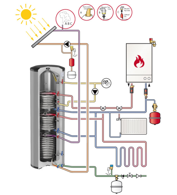

Kas keegi oskab lahti seletada alloleva pildi.
Päike kütab alumist spiraali ja tarbevesi tuleb boilerist, see on arusaadav.
Aga mis on keskmise ja ülemise spiraali, radikate ja põrandakütte sellise ühenduse point?

Re: Õ/V pumba ühendused akupaagi ja tarbevee boileriga
Kas selle skeemi juures mingit seletust polnud? Anna viide skeemi allika kohta.
Seal polegi pointi.
Keegi on lihtsalt punaseid ja siniseid jooni joonistanud.
Paagis on kihistumine, et ei oleks nii palju vaja sooja vett seegada.
Radikaid ja tarbevett köetakse kuumimaks 60 C?
Põrandaküte ja PK küte tiksuvad samas paagis 35 C peal. Kuuma ja külma vahel on siis reguleerklapp mis vajadusel aitab allosa järgi kui see liiga jahe on.
kunn24 kirjutas: 24 Sept 2025, 00:32 Kas selle skeemi juures mingit seletust polnud? Anna viide skeemi allika kohta.
Pildiotsing abiks.
https://flamco.aalberts-hfc.com/ex-en/c ... c+p+a+view
Mis minu asi otsida on? Rye küsis ju, andku täis info. Eriti, kui seda selgelt küsitakse.
Muideks, su viite all on siniseid/ punaseid jooni ja 1 3T klapp vähem. Tehniliselt hoopis teine asi.
https://www.hemeltron.ee/soojaveeboiler ... usvahetiga
Aga ega Hemeltron seda ise ei joonistanud, eks ikka boileritootja käest sai.
Kui oleks mingi selgitus olnud, poleks siin küsinud.

Isiklik arvamus 3 soojusvahetit on overkill. Ma saaksin ka ühega hakkama, kuid siis tuleks lisada juhitav klapp
rye kirjutas: 25 Sept 2025, 22:01 https://www.hemeltron.ee/soojaveeboiler ... usvahetiga
Korralik projekt algab seletuskirja, arvutuste ja komponentide spetsiga, antud jama võib kanda AI soperdise hulka.
Millist paaki sul üldse vaja on?
See on 750l paak milles 750 l tarbevett (vähemalt pildi järgi). Milleks sulle just 750 l tarbevett vaja on?
Äkki piisab 200..300l paagist või on sul mingi suur vann jne?
See maht on antud et vedelikuga päikesekütte paneelid saaks soojuse ära anda. Kas sul on sellised paneelid?
Pildil on kujutatud vist gaasikatelt. Kas sa vajad paaki soojuspumba või katla jaoks? Kui soojuspumba jaoks siis käib suurema siuga paak st mitte selline nagu katlale pakutakse.
Tuleks vahet teha netiavarustest leitud pildil ja tehnilisel joonisel. (Ka tehniline joonis ei pruugi 100% õige olla).
Vesi ei voola nii et teed joone punaseks ja asi toimib. Oletame et kütteallikas toodab 55C vee mis siis mööda torusid jookseb paagi siugudesse, radikasse ja põrandaküttesse. Paagis võiks nagu 50..55C soe tarbevesi olla. Kui nii siis jookseb sama 55C ka radikasse ja põrandasse.
Kas nagu põrand veidi kuumaks ei lähe? Peaks temp piiraja ja seguklapp koos regulaatoriga ees olema kui sellist skeemi teha.
Sama ringluspump lööb radikasse, põrandasse ja paaki. Ega vesi rumal ei ole, ta jookseb ikka sinna kus kergem minna st paaki ja ka radikasse kui termostaat avatud. Miks ta nt 100 m pikka põrandakontuuri peaks voolama kui otse saab?
St siis pildi järgi põrandakontuuri algus 55C ja lõpp veidi jahe.
Mis siis sul selle paagi paigaldamise mõte on?
Miks see veemaht üldse tarbevee poolel on? Selline paak vajab legionella tõrjet ehk aeg-ajalt kuumutamist ca 70C. Kui paagis oleks küttevesi ja tarbevesi jookseks läbi siu siis ilmselt pole vaja kuumutada kuna seisva tarbevee kogus väga väike.
Pilt, skeem jne. Viimane pusklemine oli ühe Soome tootja külmseinaga. tehase elektriskeemi alusel olid külmseina sulatustennid ühendatud pidevalt tööle ehk vale klemmi alla. Ja nii see siis külmutas ja kogu aeg ka soojendas ning selliselt 10 aastat kuni uus omanik seda avastas.
Seda Hemeltoni poolt kopeeritud pilti ei maksa väga südamesse võtta. Tegijal juhtub.
Mul ei ole sellist paaki vaja ja ammugi ei kavatse ma selle järgi ühendama hakata.
Lihtsalt leidsin ühe ühendusskeemi mille loogikast ma aru ei saanud.
Kuna skeem oli küttesüsteemide müügieksperdi lehel ja paistis olevat boileritootja joonistatud, siis hakkasin kahtlema, et ehk on mingi point millest ma aru ei saa.
Aga eks ma natuke vastuvoolu ujun oma eelmisel lehel toodud skeemiga.
Ükski pädev spetsialist pole seda heaks kiitnud, aga ma hetkel ikka kavatsen ära teha ja ka siia ausalt teada anda kui ma puusse panin või siis ei pannud.

Kas sa neile naksitrallidele saatsid märgukirja, et kui mingi pildi üles topivad, siis tehku asjalik jutt ka juurde või pistku see jama omale ....
Kl33
Postitusi: 2
Liitunud: 01 Okt 2025, 00:39
Lugemata postitus Postitas Kl33 »
Rumal küsimus vahele,üks pakkus siin et kui panna otse pumbast,põranda küttekolektorisse vesi jooksma ja polekski muid vidinaid vaja,ilma tarbeveeta.monopumpa mõtlen.kuidas see järjekord oleks siis.
