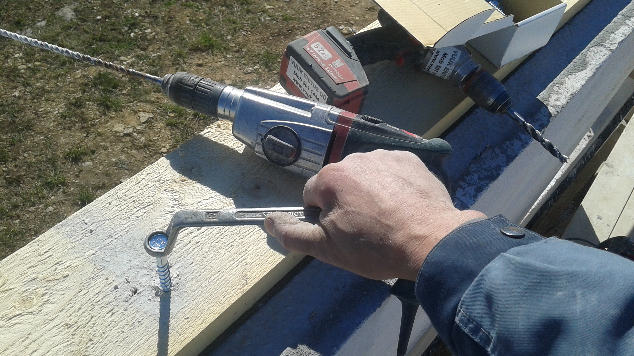

Kurja vaeva nägin sisse keeramisel. Kuigi betoneeritud oli vaid nädal tagasi ehk ei olnud veel 100% kivistunud.
Kuna olin varasemalt paigaldanud kiilankrutega, siis mul oli nende kahe kinnituslahenduse osas võrdlusmoment. Igal juhul oli kiilankrutega paigaldamine varem tunduvalt jõudsamini õnnestunud.
Hiljem muidugi taipasin, miks betoonikruvid nii raskelt betoonisse läksid, kuigi täitsin täpselt juhendi nõudeid.
Inimene õpib eluaeg, kuni sureb lollina ja kõik õpitu ning kogetu enesega kaasa võtab.
Tegelikult saab olla ka vastupidi, kus sisse lähevad kruvid liialt kergelt. Ja kui süvistussügavus vaid 30..40 mm, siis ikka suhteliselt kahtlane jääb see kinnitus. Minu arvates üks komponent selles süsteemis on puudu, kui pole määratud betooni tugevust.

Puur oli olnud varasemalt palju kasutatud ja veidi kulunud. Puuris küll, aga tekitas veidi väiksema läbimõõduga augu, kui vajalik.
Hiljem proovisin tuttuue puuriga, ja kohe teine minek.

Omal ka kogemus, et augu täpsus on A ja O. Kruvi silindriline osa ei tohi "pooma" jääda.vuuk kirjutas: 25 Sept 2025, 16:45 Tollel ajal mul löögiga mutrikeeramise trelli veel tööriistade arsenalis ei olnud. Aga peamine viga ei seisnenud selles.
