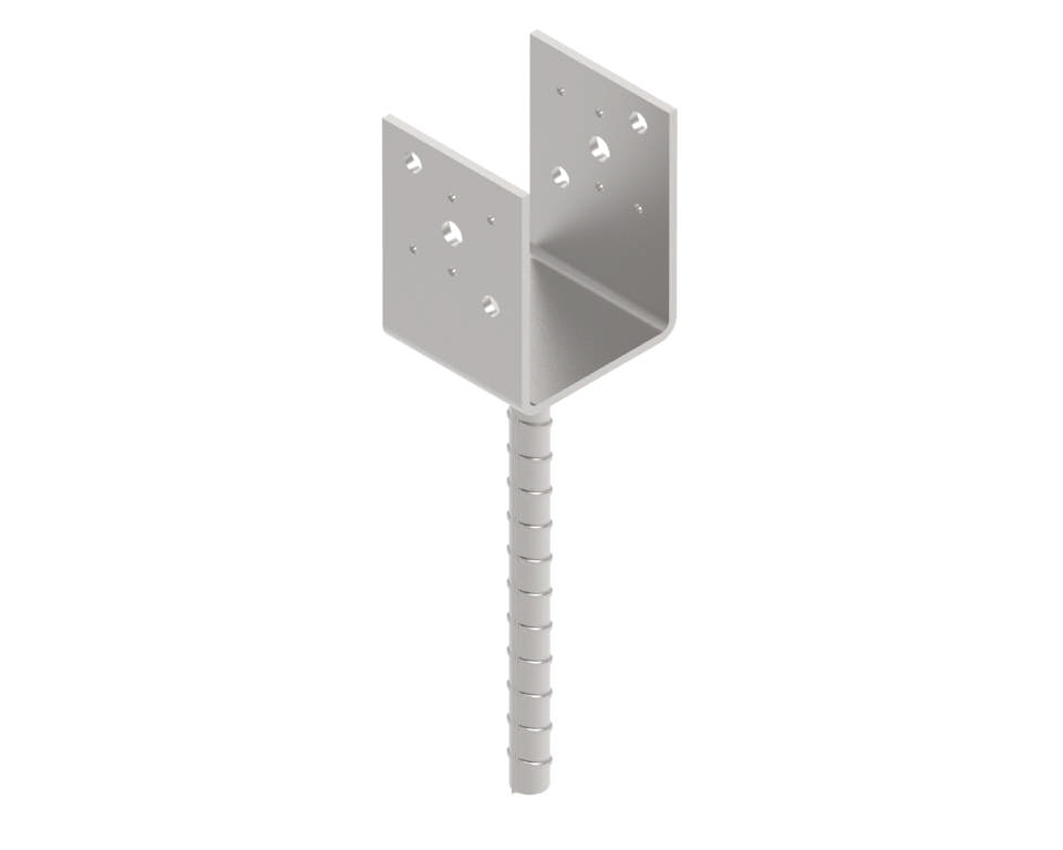

Re: Paepinnasesse postiaukude tegijad
Kas postijala/ ankruga ei oleks lihtsam? Midagi sellist näiteks:
See ei sobi ju aiapostile.Maaks kirjutas: 30 Sept 2025, 09:07 Kas postijala/ ankruga ei oleks lihtsam? Midagi sellist näiteks:
- Maaks
- Postitusi: 356
- Liitunud: 04 Nov 2014, 12:20
- Asukoht: Tallinn
- On tänanud: 13 korda
- On tänatud: 15 korda
See konkreetne toode oli näidisena toodud, aga miks ei sobi? Kas sa tead milliseid aiaposte EiTi82 plaanib kasutada või millist aeda rajada?
elektron
- Postitusi: 650
- Liitunud: 03 Sept 2019, 16:51
- On tänanud: 4 korda
- On tänatud: 36 korda
Millised aiaposte sa nende ankrutega kasutaks ja kuidas kinnitaks?Maaks kirjutas: 30 Sept 2025, 09:28 See konkreetne toode oli näidisena toodud, aga miks ei sobi? Kas sa tead milliseid aiaposte EiTi82 plaanib kasutada või millist aeda rajada?

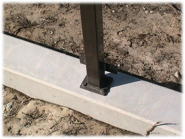

Kui tegu monoliitse paega, siis endale julgeks teha nii, et kaevaks posti augu paeni, puuriks parajalt jämeda kivipuuriga paesse augu lööks sellesse armatuurvarda (või vajadusel mitu varrast) teeks raketise ja valaks postile vundamendi või ehitaks kivist või betoonist posti otse pae peale. Vertikaalne varras töötaks tihvtina otsapidi pae sees. Posti kinnitaks kiilankrutega või betoonikruvidega.
Illustratsiooniks pilt töö tulemusest aastal 2009 (seal muidugi ei olnud aluseks paas, vaid liiv):
Rohkem pilte sellest aia ehitusest minu üllitatud kodulehel olevas pildikogus:
https://vuuk.ee/p_aed_vant_2009.php
Teenuse korras teisele ehitades eelistaks lahendust vaadata tööprojektist ja järgida seal olevat ehitamise infot.
Aga kõik oleneb ikkagi ka aiast ja aeda sooviva isiku eelistustest.
Kaasfoorumlase "Maaks" pakutu põhimõttelise lahendusena mu meelest ka töötaks. Ainult, et kas ja kuidas tegelikkuses nende olemas olevate postijalgadega visuaalselt kena tulemus oleks võimalik saavutada ja kuidas sobitub saada olevate mõõtmete poolest postidega - ei oska hetkel arvata, enne kui ei ole konkreetset kogemust.
- postikinnitus.jpg (138.97 KiB) Vaadatud 13531 korda
