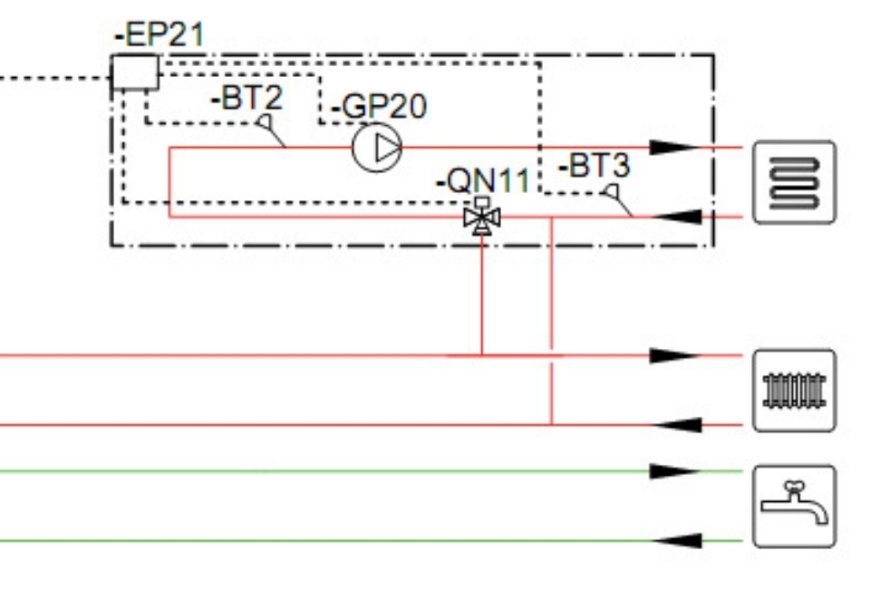

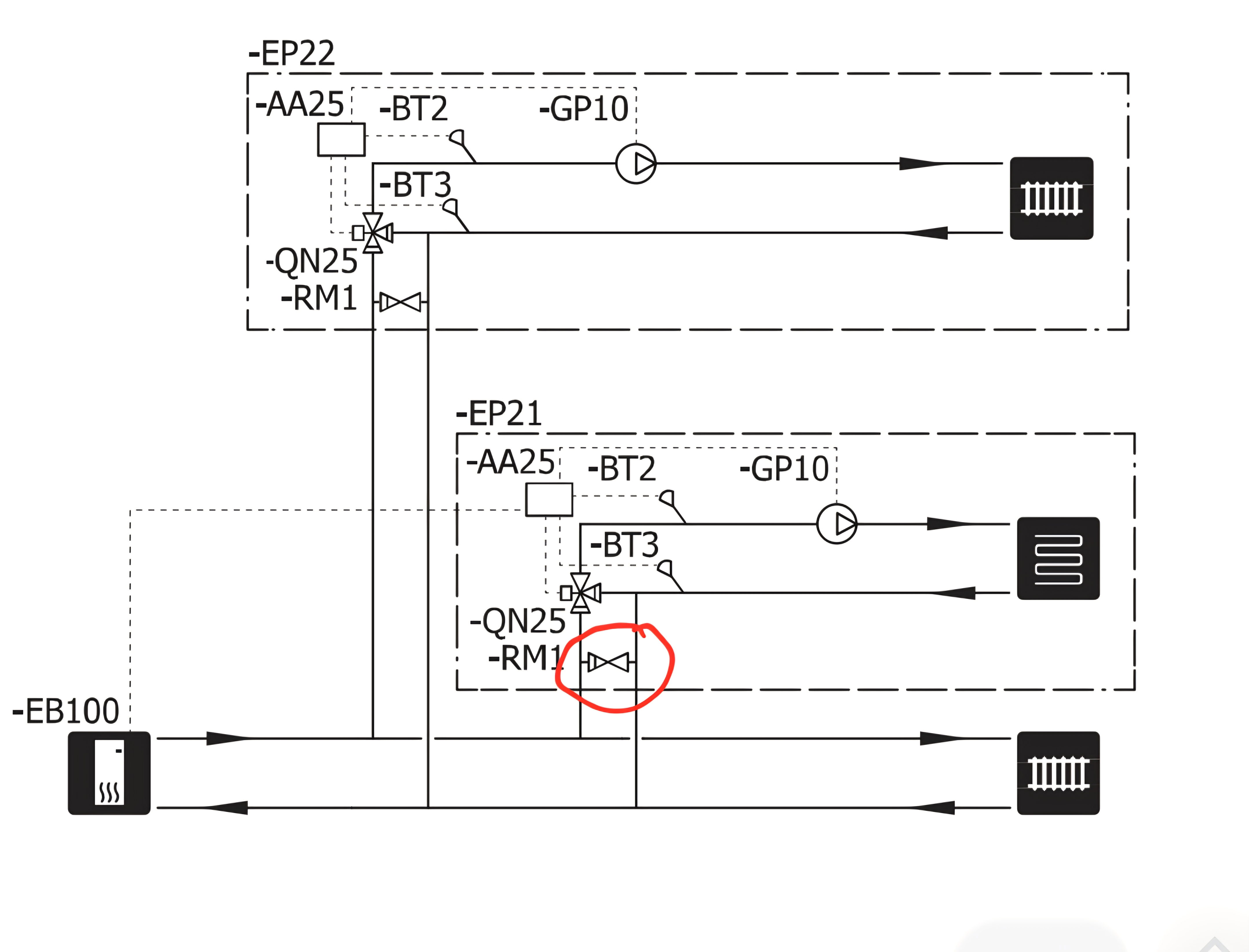

Äkki on siin keegi kes on asjaga kursis.
Nimelt, Nibe ECS lisa küttesüsteemi jooniseid on kahte varianti,
vanema joonise peal ei kasutata lisasüsteemi siseneva ja väljuva toru vahel ühe suuna klappi, uuemal on see aga lisatud (joonisel "RM1").
Tehniliselt tundub uuem ja vamem komplekt täpselt sama olevat, ainult uuemal on värskemad pumba ja 3-t ventiili ajami mudelid kaasas.
Mind huvitabki, mis ülesannet võiks antud aüsteemis ühe suuna klapp omada?
Lisan siia ka jooniste pildid.

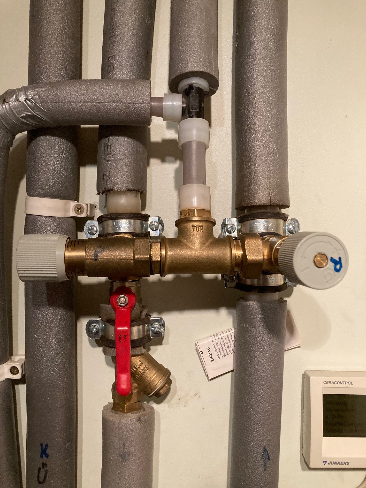

Kui vaja korraga kütta radikaid ja põrandat, saab need ühendada ilma mingi segistamiseta jadasse. 1 tsirkulatsioonipump ja asi lahendatud. Eelduseks on, et mõlemad võimaldavad läbi lasta sama veevoolu või tuleb ahtamale ahelale panna paralleeli reguleeritav möödaviik. Miks on vaja arulagedalt kola kokku osta ja paika toppida, on mulle arusaamatu. Soojuspumba sabas tuleb radiaatorid nagunii dimensioneerida madalamale temperatuurile, näiteks 55/40 või 55/35. Ja sellise temeperatuuriga (40 või 35) vee võib saata edasi põrandasse. Lisan pildi oma kondens- gaasikatla sabas asuvast "segistussõlmest". Sellele on ka nõutud madalatemperatuuriline soojuskandja. Lihtne, loogiline ja toimib.

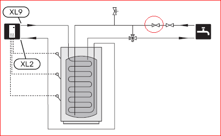

Kas alumine skeemiosa tähendab tõesti, et tarbevett lastakse ka küttesüsteemi? Teisiti ma sellest ei suuda aru saada.

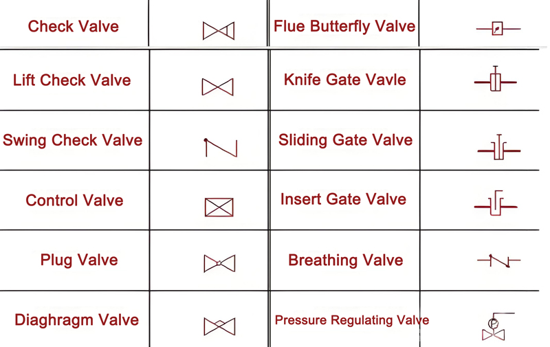

Ja ühesuunaklapile vaja anda seletus, mis pidi jookseb läbi, mis pidi mitte. Ilma täpse seletuseta neid on mõttetu mõistada. Silmas tuleb pidada seda, et kui lahendus näib kahtlane, siis ta ka praktikas seda on. Iga liigne jubin veesüsteemi ahelas tähendab seda, et kui mingi jama, siis kitkud kuskilt karvu. Viide, milline peab selle klapi sümbol joonisel olema. https://www.tangovalve.com/non-return-v ... g-drawings

Siin pilt mu "segistussõlmest", R-radikate möödaviik, P- põrandate möödaviik.

kunn24-> ilmselgelt pole tarbeveel kütteveega mingit pistmist ja seda ka skeemi osa ju ei näita. Piltidel on see osa skeemist, mis puudutab lisasüsteeme.
Skeemidel on alandatud temeratuuridega lisasüsteemid ja pumba asukoht temperatuuri mõttes on ebaoluline.
Siiski siiski, sümbol sõltub kasutatud standardist.
Nojah...eks asju saab lahendada mitut moodi ja seda ei oska ma hinnata, kas teie pildil olev moodustis on kuidagi ka muus mõttes, kui kasutatud komponentide kogu hind ja lihtsud, mõistlkum lahendus kui Nibe ECS lahendus.

Kumba pidi vasakul üleval antud tingmärk juhib ja kumba pidi blokeeritud? Palun lisada nool juurde suunale, kus vedelik saab liikuda (klapp juhib). Ilmselgelt on see tingmärk antud asja kohta kõige segasem, mis üldse saab olla.

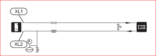

Tagasilöögiklapp ei paku mingit ülerõhu kaitset. Sinu kirjeldatud tööskeemiga klappidest on mul ülevalpool pilt, kui oskad neid ära tunda. Nibe soojuspumba klassikaline küttega ühendusskeem, võetud seadme juhendist:

Check Valve - tagasilöögi klapp
See ongi tagasilöögi klapp aga tal on vedru taga ja selle vedru survet saab seadistada st. rõhku millel klapp avaneb saab seadistada.

Check valve ehk non return valve- on 1 suunalise vedeliku liikumise tagamiseks. Meie mõistes tagasilöögiklapp. Kui on vedru, siis ta veel tekitab rõhulangu päripidi. Teema on sellest (punases ringis), aga ILMA vedruta või nõrga vedruga, mis tasakaalustab vaid klappi.
Bypass valve ehk relief valve- on paralleelselt ahelaga rõhu piiramiseks ja vedeliku möödalaskmiseks piiraval rõhul. Sellel on klapi avanemise vastupanuks kas vedru või raskus. Ka mu pildil Nibe1 on Bypass valve ja samuti mu ülevalpool pandud piltidel. Tunduvad sarnased, aga hüdraulikamaailmas hoitakse neil vahe sees. Esimesel on normaaltalitlusel üldjuhul klapp lahti, teisel kinni.
Nibe skeeme veidi uurides leidsin ka antud teema tingmärgile noole juurde. Tingmärk tundub olema siiski Nibe enda leiutis, mitte mingi standardi kohane.

kunn24, su viimasel pildil ikka see sama ühesunnaklapp(vedruklapp, tagasilöögiklapp, check valve, non-return valve) punases ringis, mis minu skeemil. Ja nii ta on, et vedelik lastakse läbi joonega kolmnurga suunas.

Just, selleks ma skeemi Nibe3 paningi. Ja vastus sinu algsele küsimusele on, et mitte midagi halba see ei tohiks teha, kuid on 1 liigne mõttetu asi, milles eest raha küsida. Normaaltalitluses antud lahenduses on ta suletud, kuid võib tekitada peavalu, kui miskipärast sisemiselt lekib, klapp takerdub vms-t. Ja kui ikka tahad infot, uuri vastava jubina kasutusjuhendit või küsi Nibelt selle geniaalsuse kohta. Võib olla on vajalik süsteemi tühjendamisel vmt-s olukorras.
