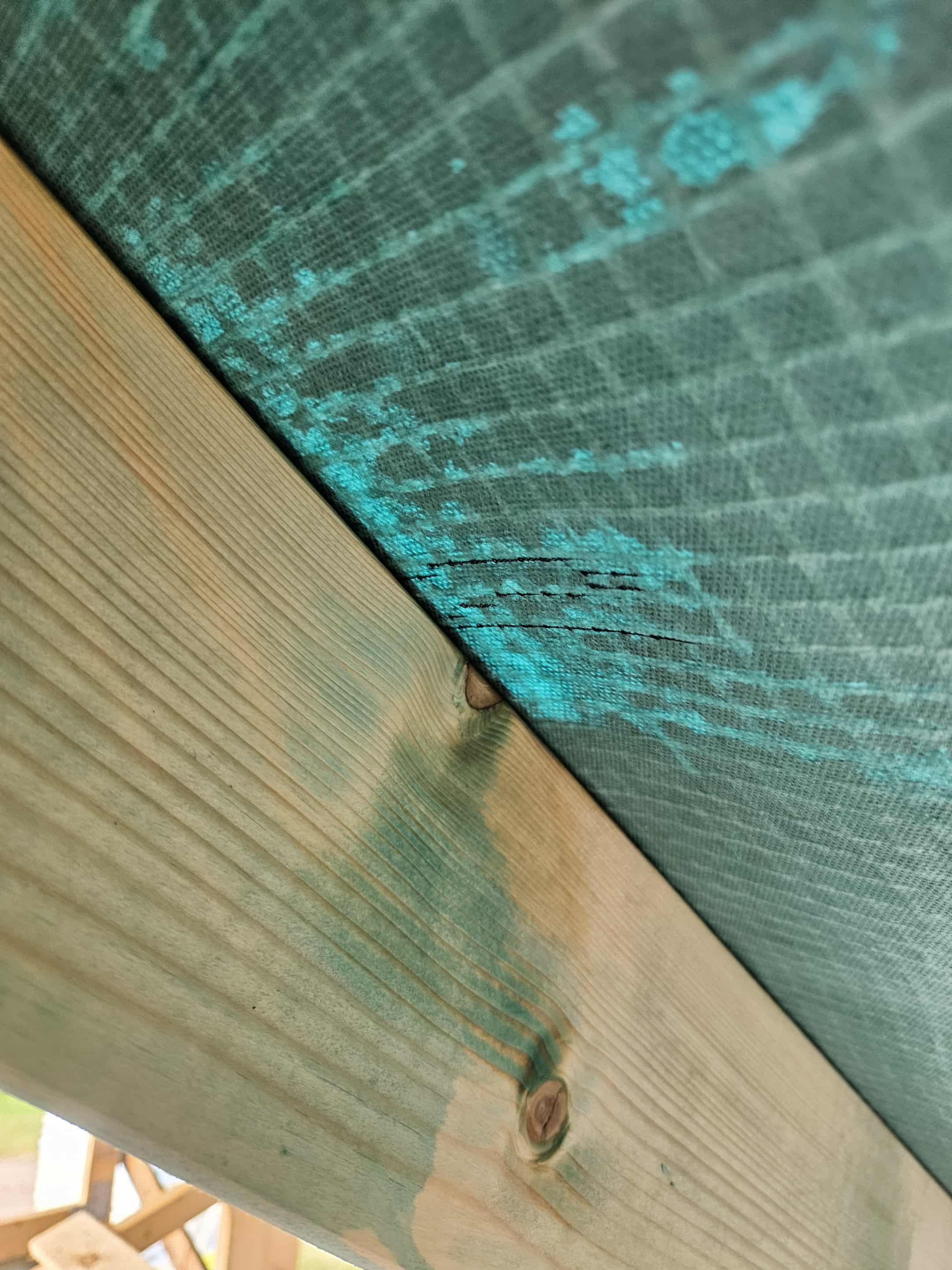

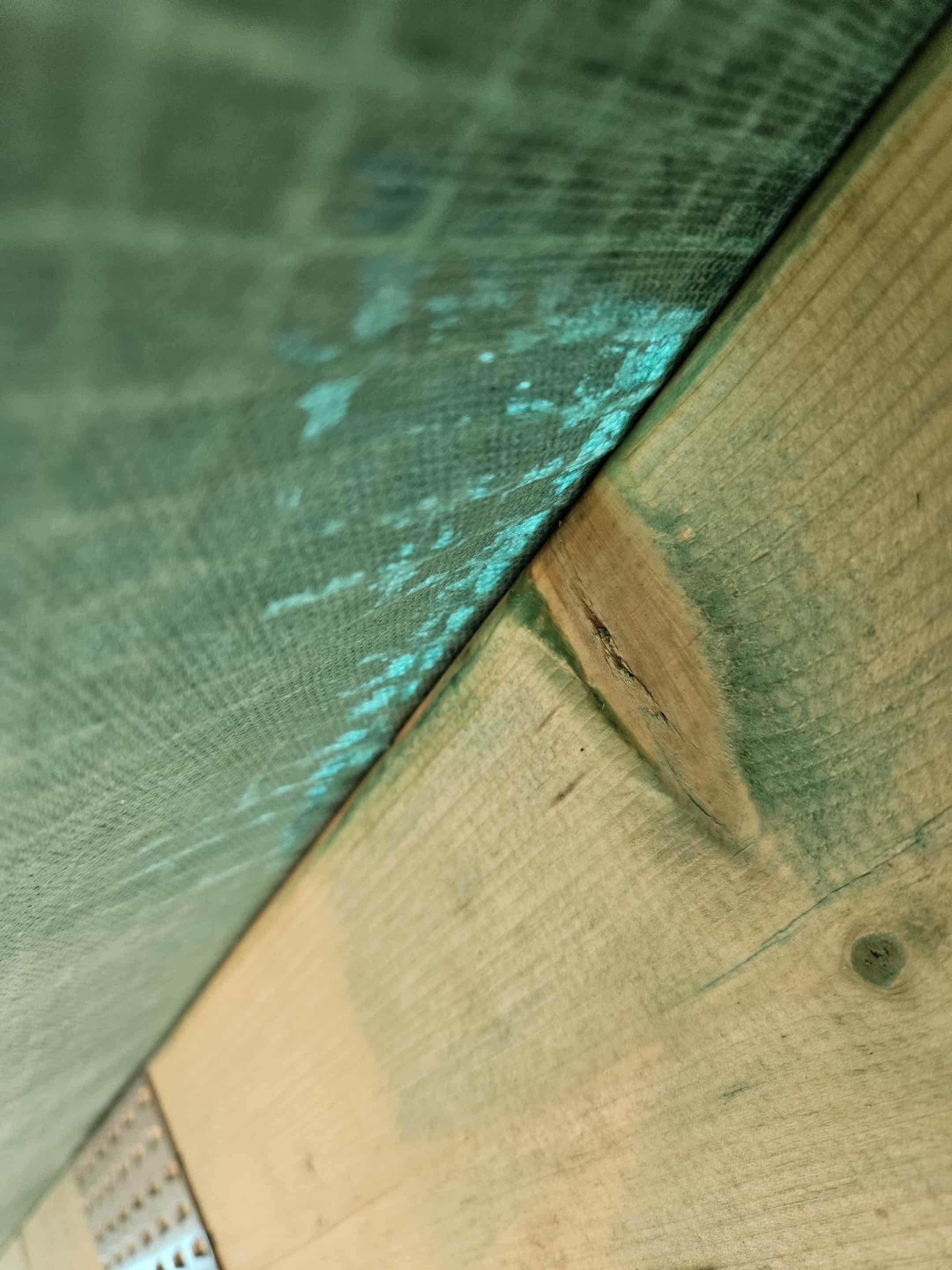

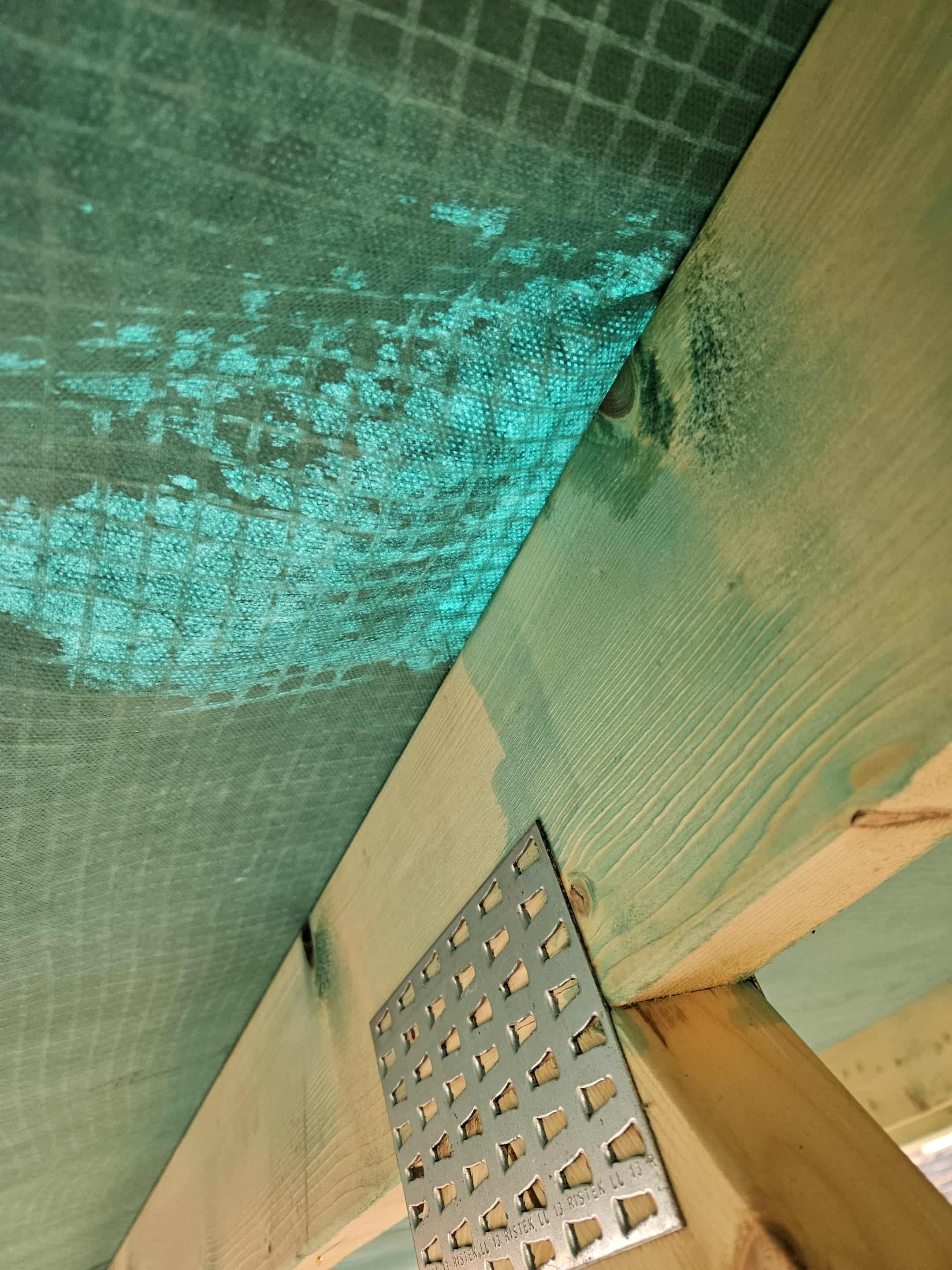

Tere! Palun kaasamõtlemist ja abi, ehk on kellelgi veel kogemust sellise halva situatsiooniga olnud?!
Uus ehitatav maja, tuleb fermidel kivikatus (Monier teviva).
Paigaldatud sai Divoroll universal + aluskate, tuleb külm pööning ehk sai paigaldatud aluskate "Lohku" mitte pingule.
Fermidel oli ogaplaatide ümbruses puidusine ja sai need üle võõbatud RP Wood puidu antiseptikuga. Enamikud kohad olid võõbatud mitu päeva enne aluskatte paigaldust ja juba ka kuivad. Küll aga sai osaliselt veel tupsutatud altpoolt fermidel kohti ka siis kui juba aluskate oli peal ja iga väiksemgi immutusvahendi kokkupuude aluskattega on nüüd rikutud, vihma tilgub läbi ja need kohad on "Läbipaistvamad"
Fermide pealt, mis olid varem septikuga tehtud ja juba kuivanud aluskatte paigalduse ajaks on samuti näha, et on niiskusega see antiseptik aluskattesse imendunud, nende kohtade pealt on fermid alt niisked :(
Kas on kellelgi olnud sellist jama ja kas tõesti vaja nüüd kogu aluskatte vahetus ja kõik immutusvahendiga fermipealsed mingite kiledega isoleerida, et uue aluskatte vastu puutudes uuesti ei rikuks katet kui niiskus peaks seal tekkima?
Kate maha, fermid lihvida/pesta ja uus kate?
Monieri enda lehel Divoroll universal+ kirjelduses on kirjas, et see kate talub puiduimmutusvahendeid :banghead: :scratch:
Täitsa jama lugu!

Kõige kriitilisemad kohad ongi kahjuks need mis jäävad immutatud fermi ja aluskatte vahele, ehk sealt ei õnnestu seda maha pesta vahelt ilma pealt distantsliistu eemaldamata ja katet üles võtmata. Fermide küljed aluskatet otseselt ei ohusta ja nende pesemisel suurt mõtet hetkel ei näe.

Küsimus: "Kas kilel (siia pandud piltidel) nähtav kraam lahustub veega või pole üldse proovinud?" Näiteks nuustiku, pintsli, lapi vms-ga.

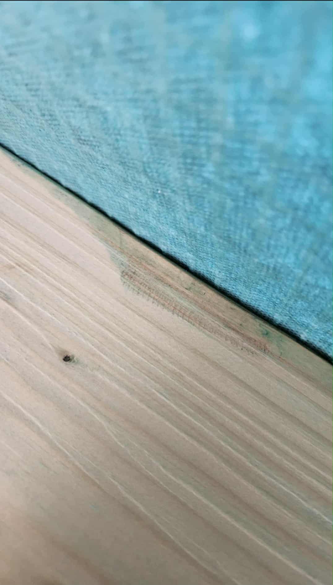

kunn24 kirjutas: 13 Okt 2025, 19:48 Küsimus: "Kas kilel (siia pandud piltidel) nähtav kraam lahustub veega või pole üldse proovinud?" Näiteks nuustiku, pintsli, lapi vms-ga.
Aluskate on justkui söövitatud, tundub miski vahekiht justkui sulanud/kadunud nendes kohtades ja taevavalgus paistab läbi, seetõttu ka heledam. Vihm hoolega peseb praegu, täitsa läbi peseb, seal puudub veekindlus..
Tegime aluskatte tükiga katset selle immutusvahendiga eraldi ja ta justkui sööb seal katte vahel mingi kihi ära, pesemine seda ei taasta.
