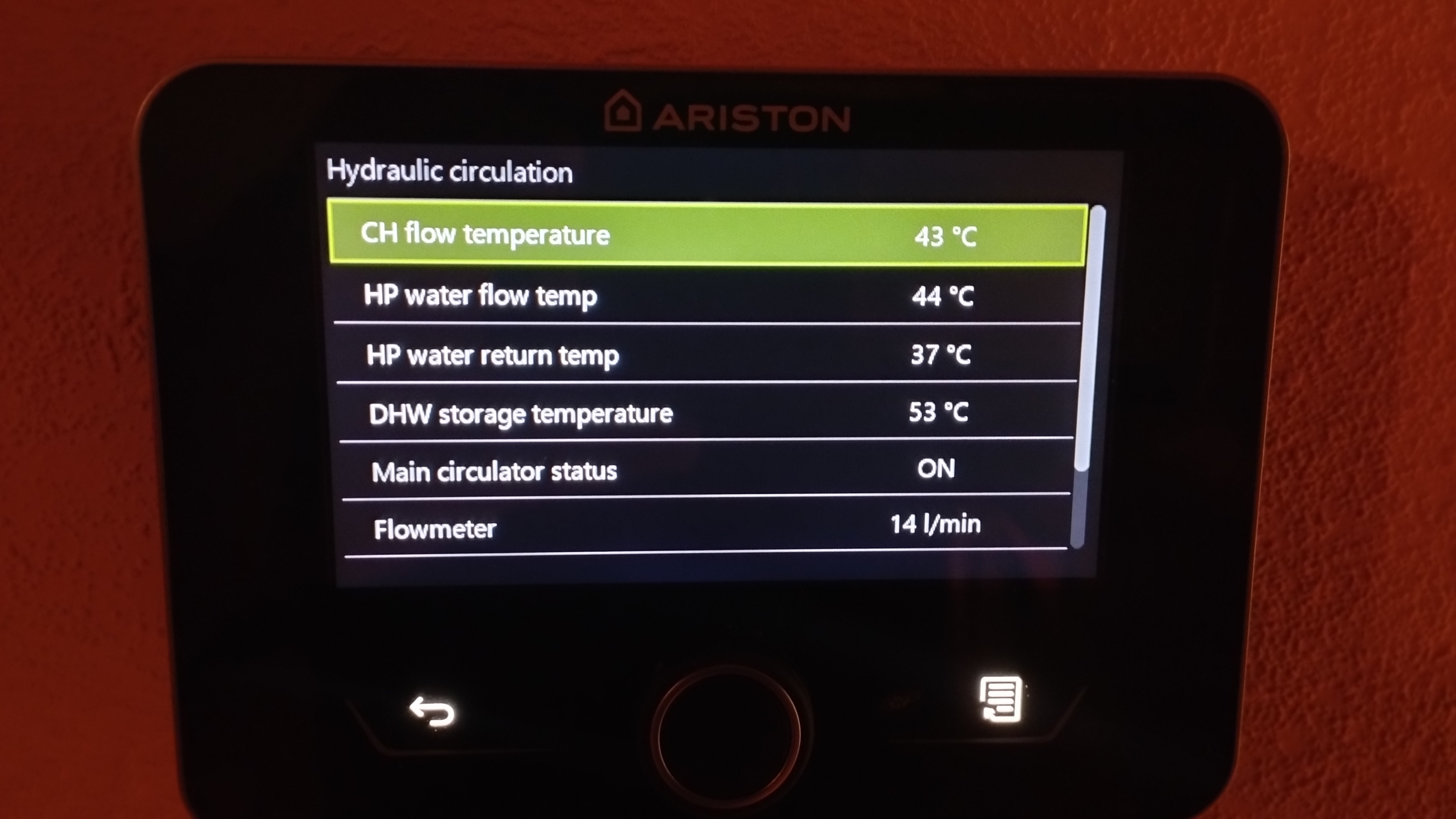

Kasutaja tasemelt näeb niipalju.Need on minu näidud.madis64 kirjutas: 27 Nov 2025, 22:53Kas juhtpaneelilt on võimalik välja lugeda nende temperatuurianduirte hetkenäidud?Coolhouse kirjutas: 27 Nov 2025, 22:28 Veateade annab veeringluse viga
955 - Water flow check error. Mida teha ; Check the connection of the flow and return temperature sensors.

Panin näiteks oma näidud,temal Soomes peaks erinevad olema.Lihtsalt,mis kasutaja näeb.madis64 kirjutas: 28 Nov 2025, 09:24 Viimasel kuval näivad temperatuurid olemas olevat - kui nii ongi, siis vaja ainult nende vastavust torudelt otse mõõdetud temperatuuridele ning dünaamikat enne 955 vea tekkimist jälgida.

955 viitab otseselt piisava veeringluse puudumisele. Kui jutt oli et veeringlus on 20 l/min siis lisatud pildil on 14 l/min.
Siis ongi loogiline et mida rohkem radiaatorite termostaadid külma ilmaga avanevad seda väiksem on veeringlus läbi soojuspumba.
Siis ikka nii et soojuspumba ringluspump lööb vee akupaaki ning siis soojuspumpa tagasi ja maja kütte ringluspump lööb vee paagist radiaatoritesse ja sealt paaki tagasi.

Siinkohal ilmnebki probleem "semantikaga" - pumba kontroller ei mõõda ju veeringlust füüsiliselt vaid teeb oma järeldused siseneva ja väljuva vee temperatuuride vahest?Coolhouse kirjutas: 28 Nov 2025, 19:24 955 viitab otseselt piisava veeringluse puudumisele. Kui jutt oli et veeringlus on 20 l/min siis lisatud pildil on 14 l/min.
Kui nii on, siis liiga soe sisenev vesi tekitab valehäire veeringluse puudumise kohta ja mingeid liitreid minutis ei mõõda konkreetselt mitte ükski andur?

Pilt pole minu lisatud.Coolhouse kirjutas: 28 Nov 2025, 19:24 Soojuspumpa tagastuva vee temperatuur 37 C ei ole liiga kõrge.

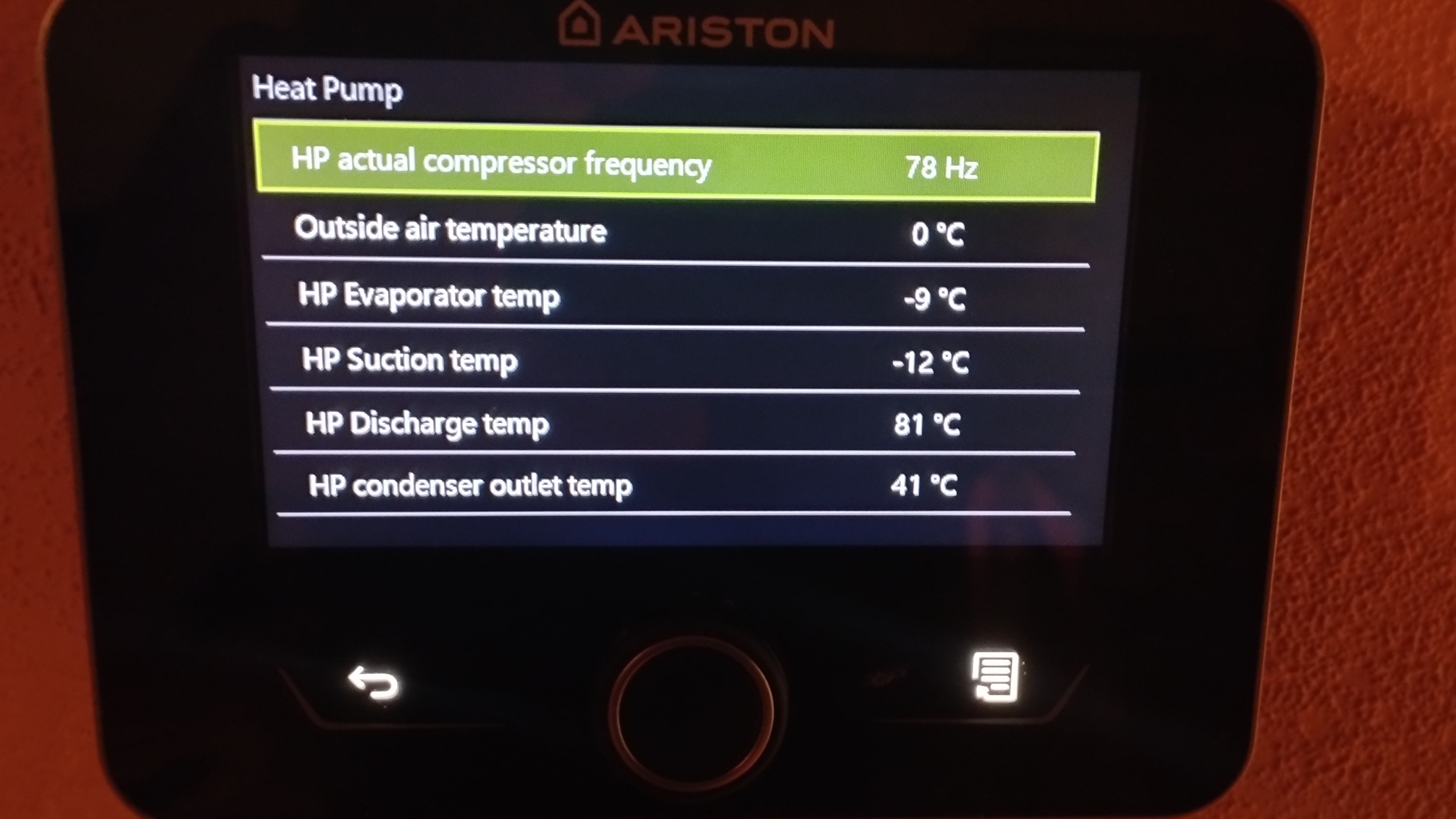

Vaja oleks vaadata seda kuva Aurusti(evaporator)temp sulatuse ajal.Kui ei tõuse või väga aeglaselt ja kompressori sagedus on ok(50-60).On kas 4t ventiil või aurusti temp andur.Kui kompressori sagedus on sulatuse(kütte sagedus on erinev)näiteks33hz,siis võib ka asi venida.madis64 kirjutas: 29 Nov 2025, 11:54 Suhestusin natuke sel teemal chatgpt-ga:

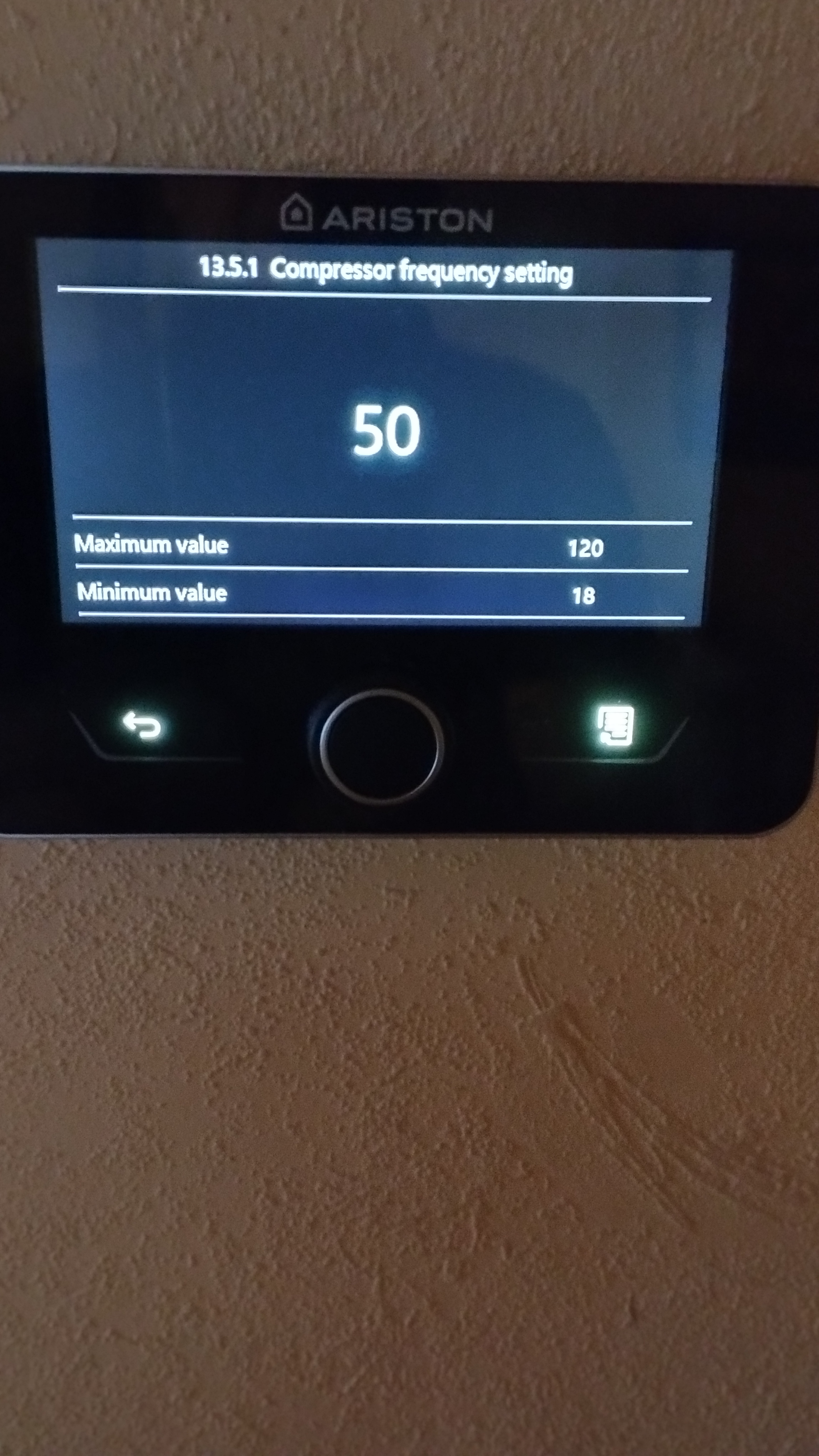

Avastasin,erinevalt kütte tsükli min.max sagedusest saab seda muuta,maksimaalne on minul 50 ja saan suuremaks keerata Minul toimub sulatus niimoodi.Umbes minuti jooksul tõuseb aurusti temp 0 komp sagedus 33,seisab minuti sagedus läheb kohe 50 ja veel umbes minuti jooksul tõuseb temp kiiresti 25 + kraadini ja sellega sulatus varsti lõpeb.Väljas oli -4,max 4 minutit.
