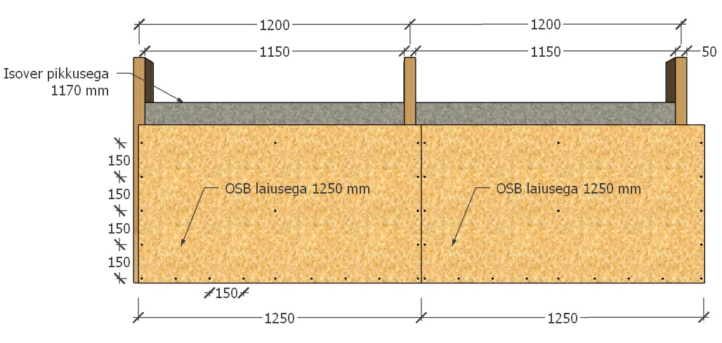

Isover pikkusega 1170 mm ei sobi kõnealusesse süsteemi.
1170 mm pikkusega vill sobitub, kui s = 1200 mm.
Tasub tähele panna, et OSB laius ei ole 1200 vaid 1250 mm. Samm peab ühtima plaadi laiusega.
Juhtub selline jama:
Eeldades, et karkassi postid on 50 mm laiused ja postide samm 1250, siis vahele sobituks Paroc Ultra, mida on olemas pikkusega 1220 mm.
Sel juhul aga tekib küsimus, kas postide samm 1250 mm liiga suureks ei osutu, sest OSB plaadid tahavad minna niiskuse toimel kummi (ilmselt isegi 22 mm paksuse korral) ja sein hakkab silmnähtavalt lainetama. Et kui palju on meil tänapäeval inimesi, kes seesuguse seinaga lepib?
Et täidetud oleksid kõik vajalikud eeldused:
plaatide pikiservad asuksid karkassil ja servades kruvid sammuga 150 mm
ei peaks lõikama plaate kitsamaks,
et vältida villa mõttetut lisalõikamist,
pigem siis ikka nii:

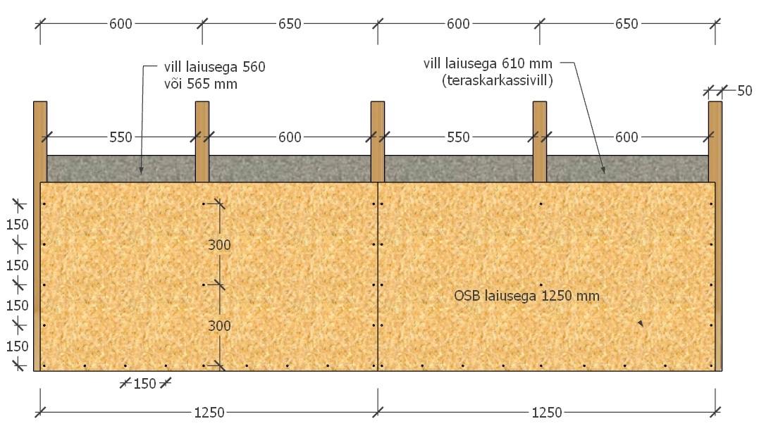

Ins rõhutas terminit "moodul". Ehk siis 1250 on mooduli välismõõt, mitte tsentritest. "Mooduleid" kõrvuti ladudes tekib nn "paaris-postindus" 2 x 50 (=100), postide vahe seestpoolt 1150.
("Kummiminek" küll võib-olla on teemaks, hetkel ei meenu, kas OSB juhendis oli antud ka max postide vahe. Omal suvemajas 833 samm, OSB 18 mm, enamus aega sees RH ~60%, kütmata, selle kombinatsiooniga ei näita lainetust tekkivat)
Aga Sinu 565 / 610 vahelduv samm on ka geniaalne lahendus, veider, et varem selle peale pole tuldud.

A23 on õigesti mõistnud mida mina mõtlesin
1200 sammuga 2x50x100 postid...
Kusjuures selline postide paigutus annab ka optimaalsema kandevõime / jäikuse + kinnitusi on parem teostada so kinnitite vajalikud äärekaugused on tagatud...

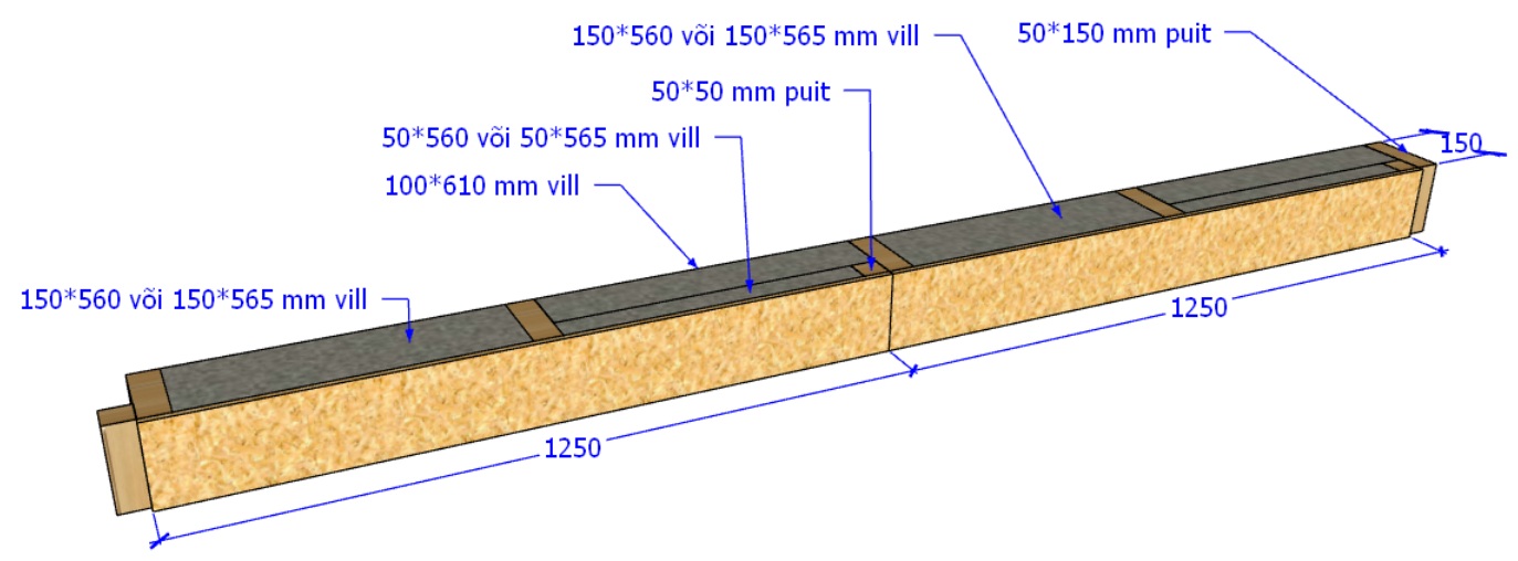

Aga siis veel üks lahendus, millele aitas viia EH.INS pakutud lahendus:

Re: puitkarkassi vertikaalse seinaprussi sõlm alusvööga
Eks neid lahendusi on jah mitmeid - valik sõltub nüüd "tegijast"...
Minu eelistus kuuluks sellele kus oleks erinevaid materjale / materjalivariante vähim
