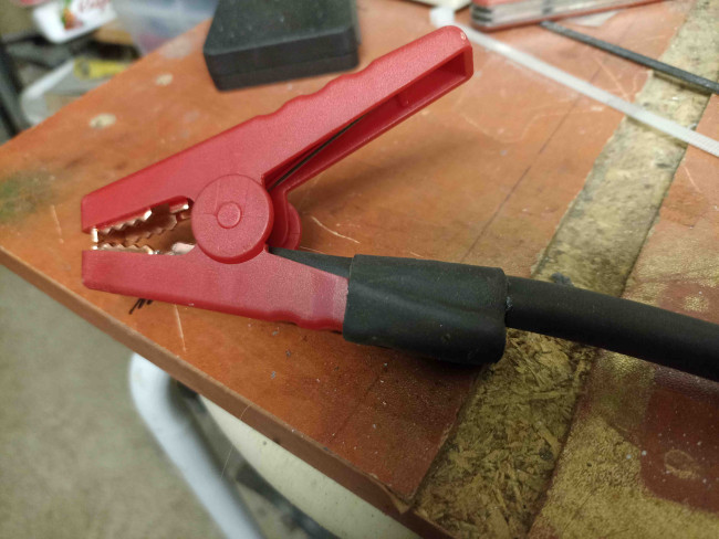

Jah, olen rahul. Kaabli jootekohas on plaadil väikse kõrvad ja neid annab koomamale pressida. Mis puutub kaabli täiendavasse kinnitusse, siis pean krokud korraks lahti võtma, pistma läbi 3-4cm jupi termokahanevat, uuesti kokku panema ja siis kaabli kroku selle haarale termokahanevaga kokku soojendama. Peale seda ei tohiks kaabel enam kuhugi liikuda. Valmis saan, võin pildi panna(kui meeles). ;)

Termokahaneva rüüži mõte on seal esteetika ja kasutusmugavus. Kaabli ja krokodilli kontakti osas ära rüüžile looda.

Re: Käivituskaabli ristlõige?
optimist88 kirjutas: 19 Dets 2025, 10:45 Termokahaneva rüüži mõte on seal esteetika ja kasutusmugavus. Kaabli ja krokodilli kontakti osas ära rüüžile looda.
Selline välja tuli. Ise rahul. ;)

Kahjuks krokud on väga halvad, sulavad kohe kokku.
Mis kasu on siis korralikest juhtmetest.

Metsakraav kirjutas: 19 Dets 2025, 13:09 Kahjuks krokud on väga halvad, sulavad kohe kokku.
Miks peaks?

Ma väitsin juba eespool, et on odavatest parimad. Paigaldasin sellised Telwini Dr Chargele (40A), siiani on ok ja nendega võrreldes Telwini or krokud ei kannata kriitikat. Kuna laadija on töös pidevrezhiimil auto diagnostikal, programmeerimisel (supply rezhiimil), siis ma ei kahtle, et lühiajaline 200 A ei sobi. Mingit märgatavat kuumenemist ma ei täheldanud. Ühendusjuhtmed (arvatav 10 mm2) veidi soojenesid.
pro:
-isoleeritud (ei tekita lühiseid, mis on laialt saadaolevate suur miinus)
-voolujuhtivad detailid massiivsed
-juhe on viidud kontaktpinna juurde, vool ei jookse pikalt läbi õhukese pleki.
-püsivad korralikult küljes
-tugev vedru
-suht korralik kvaliteet
contra:
-juhtme ühendamiseks tuleb lammutada laiali
-juhtme isolatsiooni kinnitamiseks jaoks pole tehase lahendust, tuleb ise nuputada.
Ma ühendasin veel painduvast juhtmest silla 2 kontaktplaadi vahele.
Metsakraav, igaks juhuks, kas sul oli praktiline kinnitus või ehteestlaslikult lahmisid? Kui oli kinnitus, kas juhtme ühendus kontaktpinnaga oli korralik?
Ja nagu ennist ütlesin, Urmasel on veel võimalus tuunida ja ühendada teisele plaadile painduvast 6- 10 mm2-sest juhtmejupist või vasksukast sild. Kuid tinajäägid tuleb eemaldada, kaablid krimpida, pärast seda otstest läbi joota (kiiresti ja võimsa kolviga nii, et kiududesse ei imbuks).

Kunn24, su viide vahva auto akuklemmi kohta võib olla kellegi kasulik, aga ise neid ei ostaks, sest endale autot ostes ei ole planeerinud olla kellegi ülepäevitine autoabi. :)
