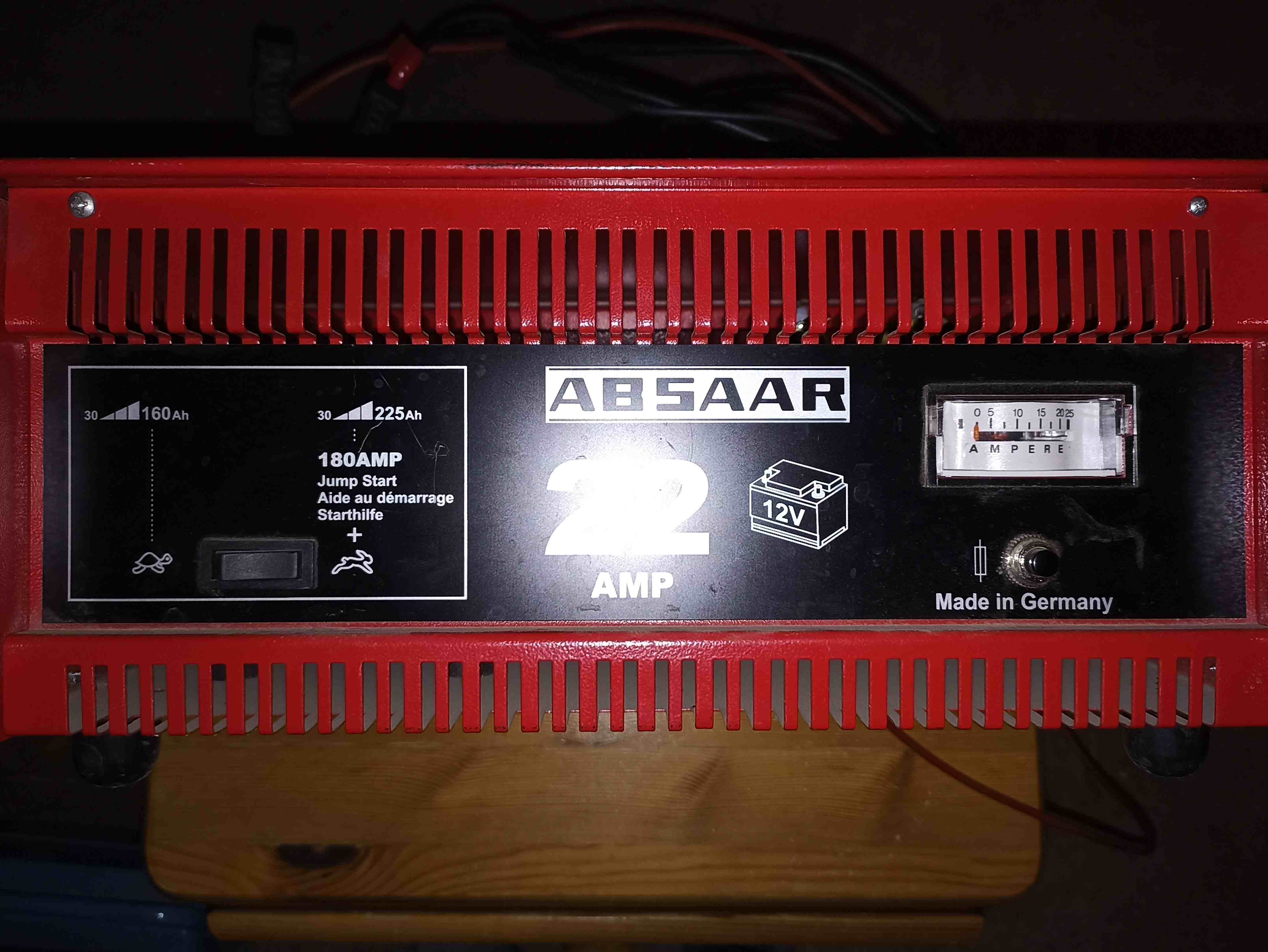

Ma ei saa nüüd nende laadijate küljes olevate juhtmete ristlõigetest essugu aru. Kodusel laadija/stardiabil on krokude küljes mingi 16mm2 ja tööjuures oleval hoopis mingid 1,5mm2 niidid. Kuidas need niidid stardiabi ampreid vastu peavad? Töö juures olev on selline isend.

See on elementaarne 12V akulaadija, millel on kilpkonn madalama vooluga (max 10A) aeglasemlaadimine ja jänesega on suurema (max 20A) vooluga ning kiirema laadimisega.
Kuna vändaga pildiga (stardivõimekus) positsioon puudub, siis ei ole sellel pildil oleval seadmel ka arvestatavat startimise võimekust.
Saksakeelne kiri "Starthilfe 180A" tähendab mõningast "stardiabi" aga ainult "oletatavast 180A voolust" külma auto mootori käivitamiseks peavoolu mootoriga starteriga ei piisa.
Kuna 50cc 4t rolleri starter vajab ca 70A voolu, siis selline akulaadija võib olla vast abiks ATV või tsikli või sapaka mootori käivitamiseks aga mitte diiselmootori.
Auto stardivõimekusega laadijal on kaks režiimilülitit, millest üks valib väiksema- või suurema laadimisvoolu vahel ning teise lülitiga valitakse kas laadimis- või stardirežiim.
Max 180A vooluga stardiabi:
