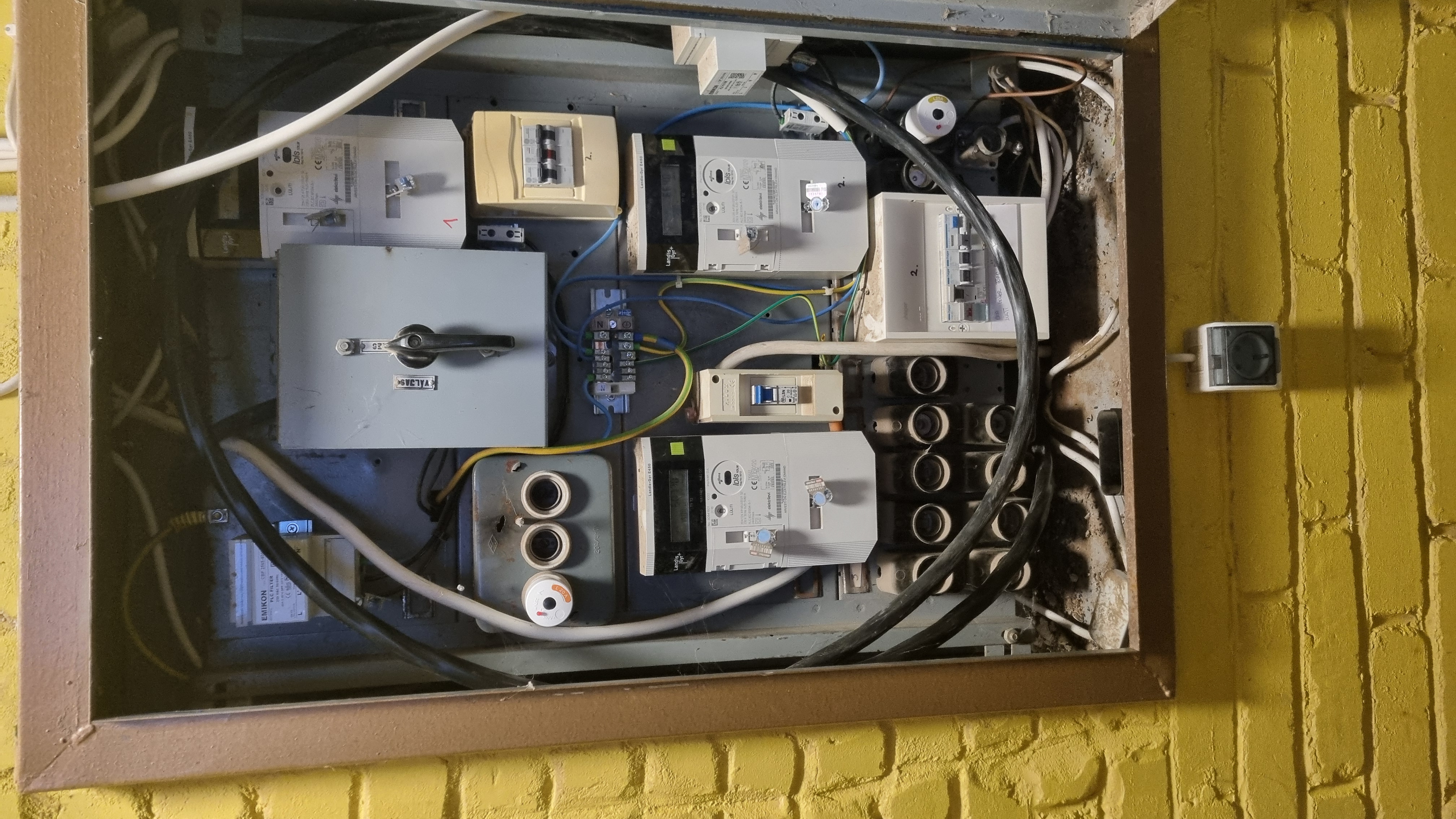

Mis oleks peamised põhjused, miks elektriarvesti läheb "pimedaks".
Enamus ajast tarbimine puudub. Ainuke tarbija on küteseade, 4kw. Trepikoja kilbist on veetud uus kaabel tuppa, seal jagatud kaheks: kaabel koos mõne pistikuga (ehitusjärgus korter) ja kaabel el katlale.
Elektriarvestil olev nupp ei tee midagi (El Levi kodulehel justkui kirjeldatakse, et sellest nupust saaks tagasi sisse lülitada).
Kõik toimis hästi, viimase nädala jooksul teine kord selline vahejuhtum. Esimesel korral lülitus sisse ISE, umbes päevake hiljem. Nupuvajutajaid polnud. MARU keskkonda teatasin katkestusest.
Lülitavad kaugjuhitavalt sisse?

Kui väidad, et pinge tuleb, aga arvestist välja lülitatud ja nupust tagasi ei saa, seda oskab kommenteerida vaid EL ise.

See tähendab siis, et arvestil ei ole viga midagi?rundll kirjutas: 29 Dets 2025, 18:58Viga leitud! Või siis mitte leitud, aga peitub selle p*sa taga ... Elektriarvestil olev nupp ei tee midagi
Muide seda nuppu tuleb välja- ja sisselülitamiseks üsna pikalt all hoida ja siis käib hästi kuuldav klõps (kontaktori lülitus). Niisama korraks vajutus ei tee tõesti midagi.
