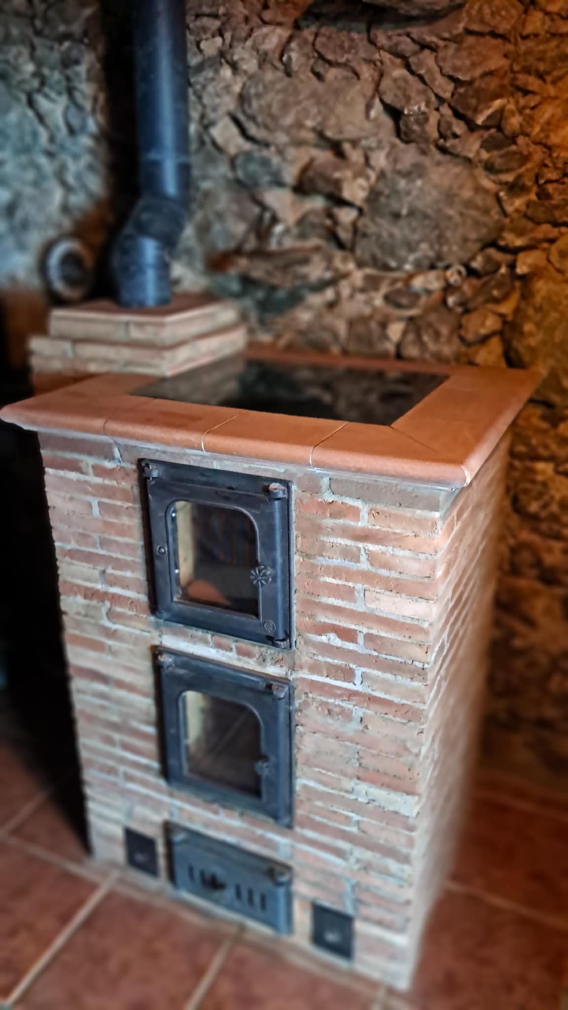

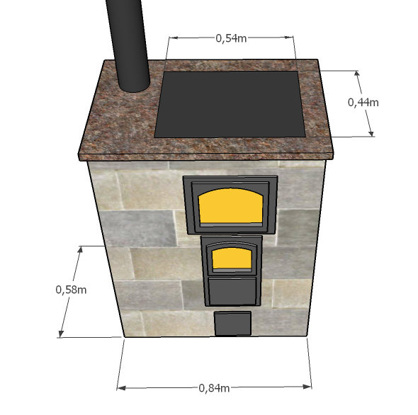

Re: Üldine teema ahiküttest.
Tuletan meelde, et ka väiksele ahjule saab ehitada eraldi küpsetusahju ja pole enam üldse oluline, kas kolle on restiga või restita.
