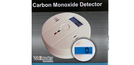

Miks vahe on, kui lükata tuhaluugi õhutusava kinni esimesena hõõguvate sütega ja alles pärast süte kustumist siiber vs kui lükata siiber kinni esimesena hõõguvate sütega ja alles pärast süte kustumist tuhaluugi õhutusava?
Kas teisel juhul hoiaksin sütest tulevat soojust rohkem toas?
Kas on õige, et ilma mistahes leegita hõõguvad söed ei aja vingu? Vingu ajab hoopis leegiga põlev puit ja kui siiber kinni lükata leegi ajal?

Oleneb ahjust ja küttesüsteemist. Vingugaasi olemasolust teada saamiseks ostke endale vingu andur ja katsetage erineval moel. Katsete tulemustest võiks anda siis foorumiseltskonnale ka teada.
Ma ju kirjutasin viewtopic.php?p=474194#p474194 , mida on vaja vinguanduri ergutamiseks, aga pikki postitusi vist pole enam kellelgi kombeks lugeda.
Samuti rääkisin süte soojushulgast, aga ikka tahetakse neist tervise hinnaga viimane soojuskübe välja pigistada. Pange igal kütmisel üks peenike haluke lisaks, kui kardate süte kustuda laskmisest suurt soojakadu.

Ma siiralt loodan, et see teine variant võis pottsepa suust tulla kui keelatud tegevuse kirjeldus. Kui kirjapanija sellest teisiti aru sai siis on tal võimalus Darwini auhinna nominentide hulka sattuda.
See teine variant oli hoopis soovitatud tegevus, kui tahta kiiresti tuppa sooja. Aru sain niiviisi, et naaviisi toimetamise eesmärk lühiajaline suure hulga soojuse saamine. Mingi aja pärast ikka kolde ja tuhaluugi uksed kinni. Kivisse salvestus sel puhul vähem soojust, ent külma tundmise tõttu olevat naaviisi hea kiiresti sooja saada. Lisaks soovitati, et veel parem kui ainult kolde ukse jätta lahti vaid hõõguvate sütega, siis ei tule tuharuumi ukse ava kaudu süsi/ahju jahutavat õhutõmmet, vaid kolde ukse ava kaudu tuleb rohkem soojust tuppa.

Selle jutu peale soovitan vähemalt kusagilt vingugaasiandur soetada ja kui see lõugama hakkab siis reageerida kiirelt tubade tuulutamisega ja/või ruumist lahkumisega. Tõsiselt!

Mõtlesin mingit sellist vinguandurit, see võiks niikuinii ahikütte korral olemas olla.
Hoia seda ahju ukse kohal ja tee katseid. Vaata mida numbrid näitavad.
