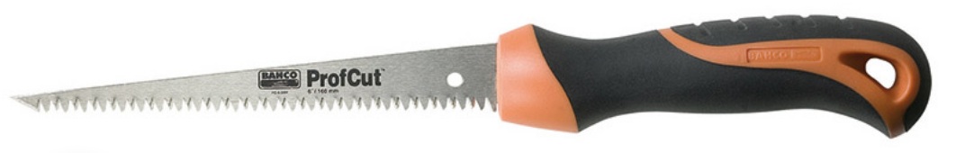

Kipsplaadisse augu lõikamise hea abivahend on kipsisaag:
