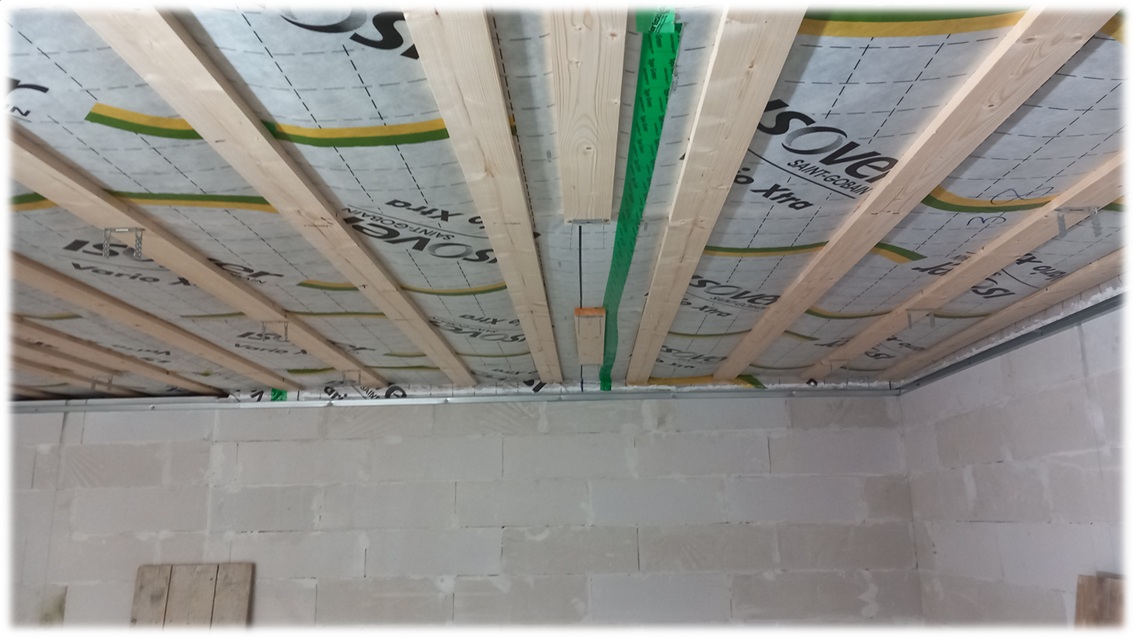

Minu senises praktikas on siiani saanud enamus objektidel paigaldada PE aurutõkkekile 0,2 mm.
Kusjuures minul kilefoobiat kui sellist ei ole. Usun, et saia ümber olev kile mõjutab inimese tervist rohkem kui aurutõkkekile. Ja maja tervist aitab tõhus aurutõke pigem kaitsta, eriti kui soojustusmaterjaliks on mineraalvill.
Ühel objektil sai hiljuti (mitte niiskete ruumide) lakke paigaldatud Isover Vario aurutõkkemembraan.
Mina seda ei määranud, määras ja tõi objektile minult arvamust küsimata klient ise.
Samas usun, et kui majal on kaasaegne soojatagastusega, tark ventilatsioonisüsteem, siis niiskuskoormus ei ole ruumides ülemäära suur ja see intelligentne aurutõke täidab oma ülesannet piisavalt hästi. Kas ja kuidas see tark aurutõke vajadusel vastupidises suunas tööle hakkab - ei tea, ega endal kontrollimise võimalust ei ole.
Eks kunagi aastate või aastakümnete pärast saadakse tagantjäreletarkusena tõe teada.
Mina paigaldasin, mida sooviti ja paigaldada oli seda küll suhteliselt mugav.
@erks240 Kui vaadata minu pandud pilti (vt ülalpool) siis selle lahenduse puhul ju ka kaablid ei tule aurutõkkest läbi.
Kuigi laudvoodrile kipub laudroov jääma natuke õhukeseks. Peab ju seda ka arvestama, et voodrilaudade kinnitusvahendid aurutõket ära ei augustaks.
