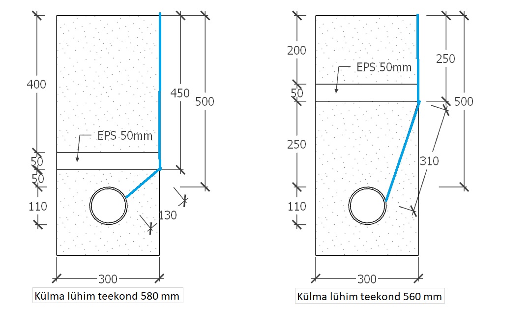

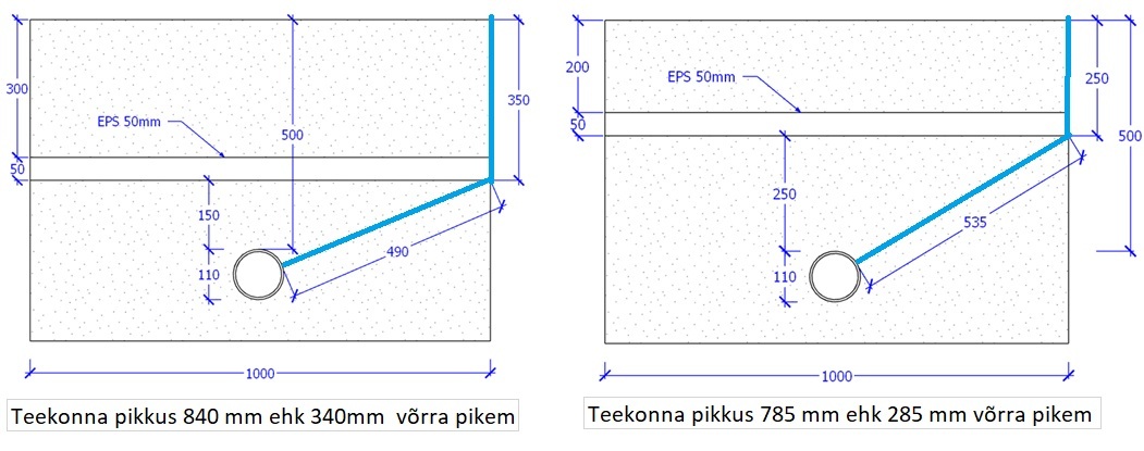

Ok, uurime joonise abil, kuidas mõjutab külma teekonna pikkust 300 mm pikkune ja 50 mm paksune soojustuse plaaditükk.
Näeme, et kui plaadi alumine pind on toru ülemisest pinnast 50 mm kaugusel, siis on teekond 580 mm, st 80 mm pikem kui otseteed ilma plaadita.
Kui plaat paigaldada torust 250 mm ehk maapinnast 200 mm, siis kogupikkus on 560 mm ehk teekonna pikenemine oleks 60 mm. Ühtlasi on jooniseid võrreldes näha, et mida kitsam on plaadikiht, seda vähem mõjutab külma teepikkust selle kaugus torust. Samas 6...8 cm külma teepikkuse pikenemine märjas pinnases ilmselgelt külma ära ei peta.
Ennast võib sellega muidugi petta, eriti kui ei ole eelnevalt seesuguse joonise abil mustvalgel numbreid uurinud.

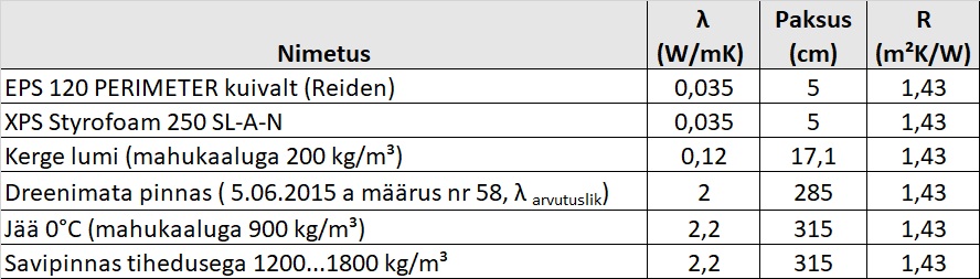

Ühtlasi võiksime infole otsa vaadata alljärgnevas tabelis, et millest see võiks kõnelda:
Jah, muidugi EPS ega XPS ei küta. Aga maa sisemus alt kütab. T. Masso "Ehitusfüüsika ABC" ütleb, et 1,6 m sügavusel lagedas kohas katmata olekus võib pinnase temperatuur varieeruda 2...12°C.

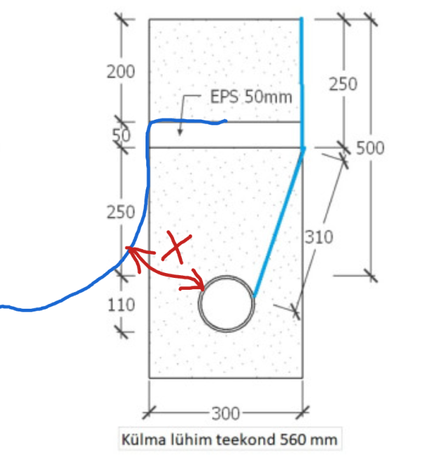

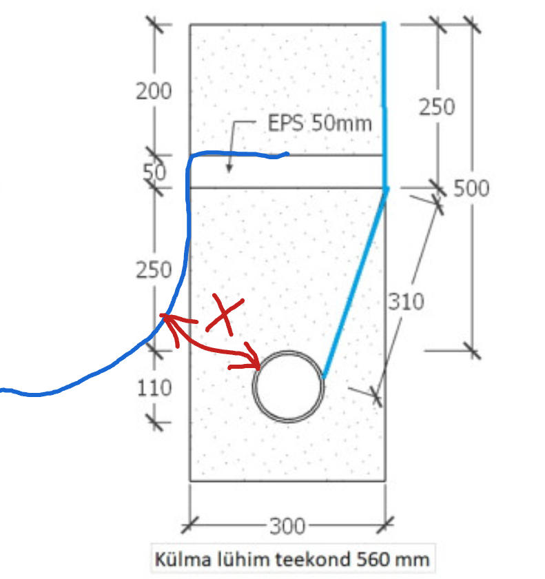

Nagu arusaada, siis ei ole vist käsitsi külmunud trassi lahtikaevamisega tegelenud, sest on oluline erinevus kas tegu on lumise muruplatsi või lumest puhastatud teega?
ping kirjutas: 21 Mär 2026, 01:41 ....
Ehk "külmumise frondi teekond" algaks maapinnalt lühikeste öökülmade puhul aga kui on kuu aega järjest puhta maapinna kohal miinust ja maapind on juba toru sügavusest suurema sügavuseni külmunud, siis võib "külmumise frondi teepikkusest" vertikaalse osa välja jätta.
Siin pildil kujutasin vasakul sinisega tegelikku avatud pinnase (teed, parklad) külmumise frondi kuju (elektrikaablite sügavuses) ja toru kauguseks külmunud pinnasest tuleks arvestada punast X'i, mitte 250+310mm.
